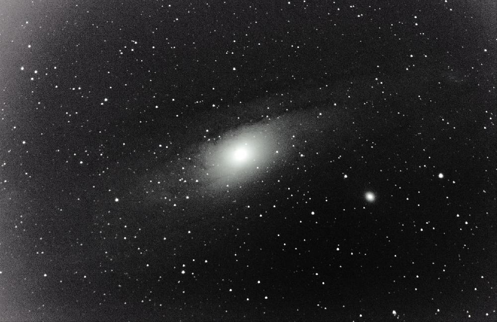

J'ai fait ce we avec un ami une première tentative astrophotographie par empilement
ça donne ça :
Et face au résultat, on se pose des questions :
Impossible de faire ressortir la couleur de l'image. Il s'agit d'une superposition réalisée avec DeepSkyStacker de 60 poses de 8secondes (+ dark + flat + offset). Est-ce pas suffisant pour avoir des couleurs ?
et un autre point, on voit sur le pourtour un halo blanchâtre, je pense que c'est du au défaut optique de notre instrument, mais il aurait du être corrigé par soustraction des flats aux bruts non ?
Si c'est bien le cas, on a du se rater sur les flats...
Merci d'avance pour vos conseils
Dorian

Ok merci. Donc ta lunette est ouverte à 11 ce qui ne fait pas beaucoup et avec des poses de 8s le signal doit être un peu faible. 60 x8 = 480s, 8mn, ce n'est pas assez. Oui, les flats devaient supprimmer le halo à moins que cela soit du gradient (éclairage parasite). Tu as posé à combien d'iso ? et ta monture c'est quoi ? la marque de ta lunette ?

on a fait ca à 800 ISO
En fait, on pensait que plus longtemps, on aurait un cœur ultra brulée, est-ce le cas ?
Pour la prochaine, on peut pousser le temps de pose jusqu'à combien à votre avis ?
(on peut varier les temps de pose ? sur un même empilement ?)
J'ai refait l'empilage sans les flats, j'ai plus le halo autour... donc j'en déduis qu'on a fait des flats pourris, je vais chercher comment les faire mieux

Mais c'est quand même un très bon début. On commence à voir les bras de la galaxie.
