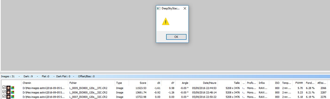

Je traite mes images avec Pixinsight, mais de temps en temps, pour vérifier que je ne suis pas trop 'dans les choux' dans mes prétraitements et traitements, j'aimerai bien voir ce que donnent les mêmes captures traitées en automatique avec DeepSkyStacker.
Je l'ai souvent utilisé avec mon ancienne petite CCD, mais depuis que j'ai un Canon EOS 100D, DSS se plante assez lamentablement. Il est probable que je fasse une mauvaise manipulation, dans cet exemple :
- 9 darks CR2
- 31 lights CR2
je n'ai pas mis les bias et les flats,
* l'empilement se passe bien,
* le calcul de l'image aussi,
mais c'est juste après que j'ai ce point d'exclamation qui me dit que j'ai fait quelque chose de mal, mais sans dire quoi !!!!
J'ai essayé, différentes options : moyenne, médiane, kappa sigma....même chose,
auriez-vous un avis ?
Par avance merci,
JP

tu es en RAW je suppose ? tu as bien la derniere version (3.3.4 de memoire)?
Oui, le raw Canon, extension .cr2 et je suis bien avec la dernière version que je connaisse : 3.3.4

Cela ressemble plus à une corruption du programme qu'à autre chose. A ta place, je désinstallerais complètement, et je réinstallerais...

Oui, j'ai fait plusieurs fois, la dernière ce matin avant de poster, j'ai voulu vérifier.
Je suis sous windows 10, ça me donne l'impression d'un problème de droits d'accès, car c'est vraiment quand le traitement est fini et je pense qu'à ce moment DSS vient écrire le résultat. J'ai essayé de déplacer le programme en dehors du dossier 'program files x86', mais ça n'a rien changé.

Bonjour, je ne connais pas trop le logiciel employé, mais juste votre phrase me fait penser à un problème de manque de mémoire.
Voir dans les options du soft, si on ne peut pas allouer plus de mémoire disque temporaire.

Je fais ces essais sur ma 'machine de course', Core I7, 10Go de mémoire, disque SSD + disque 7200 trm pour Pixinsight il faut au moins ça !
Je vais essayer sur mon ancien PC en windows 10, mais 32 bits.
JP
PS: après essai, ça fonctionne parfaitement sur ma vieille machine 32bits.
Je vais voir du coté windows 10 64bits, c'est plutôt à ce niveau que ça doit se passer.

Essaie d'utiliser la fonction réinitialiser dans le menu "à propose" hum je crois que c'est là.

Bravo !!!!!!!!!!!
C'est la bonne solution, ça se trouve dans paramètres/charger/restaurer les paramètres par défaut
ça semble tout remettre à plat et du coup, ça ne plante plus.

J'arrive à la bourre, mais j'ai déjà rencontré le même souci.
Alarcon Yves a soulevé le réel problème : manque de mémoire.
Cela arrive quand on coche une case "Drizzle" sans sélectionner la zone de travail.
DSS utilise tranquillement 3 Go de mémoire avec des images APN ; avec un drizzlex3 il en faudra 9x plus...
Ré-initialiser les paramètres va tout remettre en ordre mais ne vous empêchera pas de retrouver le pb un jour ou l'autre. Dans ce cas, pensez à ces cases "Drizzle" si vous trouvez que votre objet est un peu rikiki dans le champ, ça marche très bien, et n'omettez pas de sélectionner la zone de travail (icône en bas à droite au dessus de celle pour sélectionner les comètes).

J'ai le meme probleme avec un grand nombre d'images à assembler : MEMOIRE INSUFFISANTE
réduis tes seuils de détection d’étoiles ;);)

Je retiens la solution, avec une réinitialisation, ça re-fonctionne bien, probablement que ça change aussi ce paramètre.

Quelque fois il me fait ca à la fin de l'enregistrement des images. Lorsque je lance ensuite un empilement à partir des images enregistrées, ca passe....
