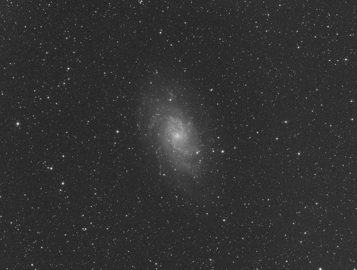

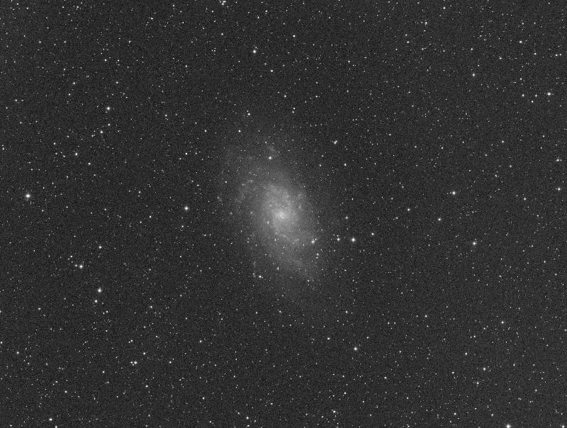

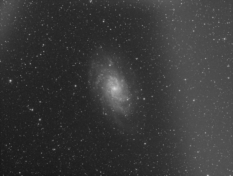

Je vous montre des exemple de brutes et photo calibré ( j'utilise pixinsight )
Brute 1x15 minutes
Brutes 1x15 minute calibré ( bias darks et flats )

salut,

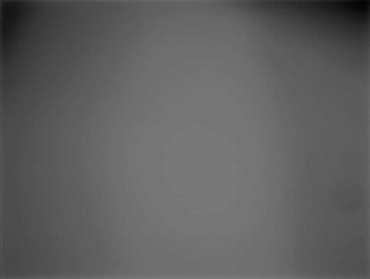

tu as ce bandeau sur ton image de flat ?
apres correction, ce n'est pas un gradient de pollution lumineuse ?
Je vais peut etre dire une betise, mais je trouve deja bizarre que ta brute n'ait pas un vignetage equilibré entre les 4 angles..
Peut être devrais tu poster le flat.
Pareil pour le coin plus lumineux bizarre
Quel imageur?
Quel tps de pose pour le flat?

salut,
Salut, non sur l'image flat apparaît seulement le vignetage et les taches sur le capteur.

Moi je vois le bandeau sur ton flat.
Pourrais tu avoir de la lumière parasite qui rentrerai sur le côté?

Effectivement, ce qui parait lumineux sur le fichier traité apparaît sombre sur le flat, y compris le bandeau lumineux. Cela proviens peut être de mes flat alors??
steph
Pour la lumière parasite la boite à flat est collé au pare buée donc je ne pense pas.
C'est peut être de la pollution lumineuse, je vais essayer de réduire mes temps d'exposition.
Ton tps de pose est au moins de 3-4 secondes?
J aurai pense à un tps de pose trop court qui ferait que l on voit le ombre de l obturateur mais sur ma qhy9 8300 l ombre est sur le plus grand cité du capteur. Donc ce ne soit pas être cela.
Ce qui me gêne en premier c est le vignetage non homogène mais c'est peut être un stretching trop "fin" qui donne cette impression.
La pollution lumineuse je n y crois pas trop.
J image en région parisienne et jamais eu ce problème. Mais bon why not
Le bandeau me semble trop "rectiligne" pour de la PL.

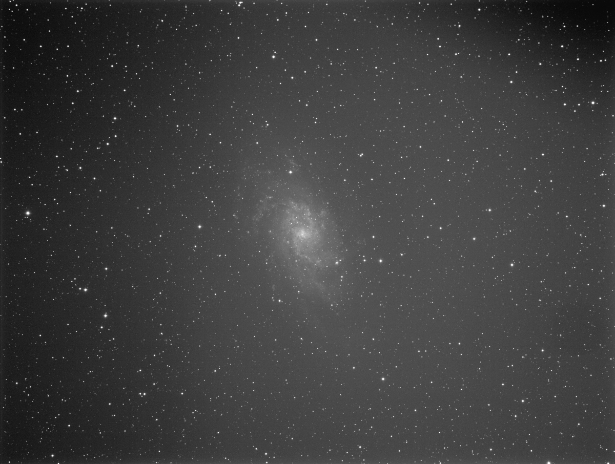

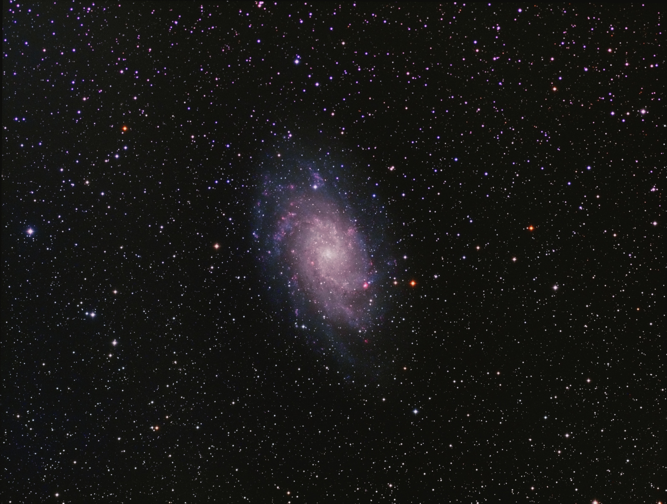

Je viens de faire un essai à 5 minutes sur le filtre rouge contre 15 sur le filtre Idas lps que j'utilise en tant que luminance. Apparemment, le soucis vient de la PL ( du moins il me semble) car une brute "nettoyée" de 5 minutes me semble correcte.
1X5 minutes sur filtre rouge après calibration:
1x15 minutes sur filtres idas lpas après calibration:
Ce que je ne pigé pas c est qu avec le filtre rouge c est ok et que ce n'est pas bon à avec le idas. J aurai dit de prime abord que le idas à un pb.

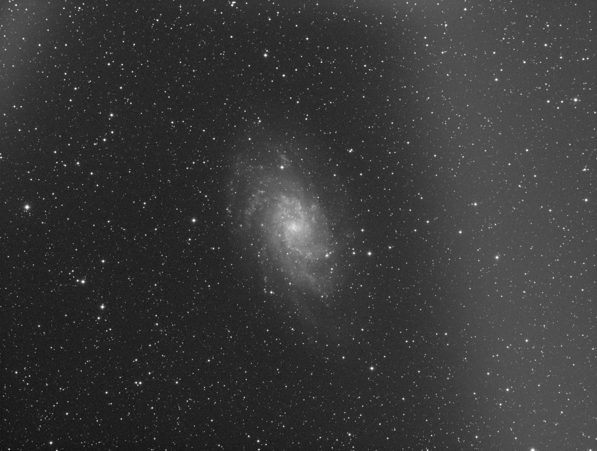

Je crois que tu avais raison pour le filtre idas, car même a 5 minutes de temps de pose, le bandeau lumineux apparaît quand même :(
Peut être ne l'ais-je pas mis du bon coté dans la roue à filtre? si il en a un :?:
Quoi qu'il en soit je continus avec le filtre luminance
EDIT:

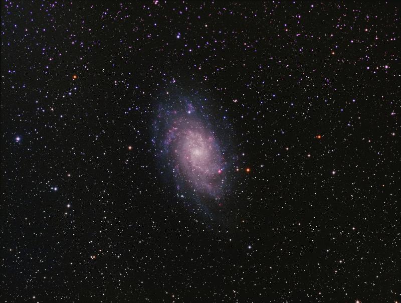

Le bandeau lumineux apparaît sur le filtre Luminance, vert et le idas, et est quasiment inexistant sur le rouge et bleu ( j'y comprend rien.. )
Du coup, toujours ce fichu bandeau lumineux sur le résultat qui n'est vraiment pas top :(
20x5 minutes L
6x5 minutes RVB
Darks, offsets et flats
Lien vers la full:
http://www.astrobin.com/full/269722/0/
Modifié par davin
Bizarre ce truc, tu n'as pas une entrée de lumière parasite quelque part ? Ou un reflet ?
C'est une roue manuelle ou automatique ?
Comment et avec quoi fais tu tes flats ?
Bonjour à tous ...
C'est peut être une pollution qui rentre par un espace de la roue à filtre ( si celle-ci est manuelle => roue de manip, elle laisse un espace important ) j'ai eu ce problème avec la diode très lumineuse de la caméra de guidage qui est juste au dessus ??? Pourquoi-pas...
Bonjour christian, Tu as peut être raison pour une lumière parasite, si j'ai bien compris, lors de la prise des flats, c'est bien ça?
J'ai un peu de mal à comprendre d'où cela peut provenir, en tout cas ma roue à filtre est automatique, mais j'utilise un diviseur optique pour autoguider, ainsi qu'une caméra lodestar. Je ne l'avais d'ailleurs pas débranché lors de la prise des flats. Elle émet une lumière rouge. C'est peut être aussi le prisme qui fait par endroit de l'ombre sur le capteur, à cause de la lumière de la boite à flat :?:
Pour faire mes flats, j'utilise une boite à flats Géoptik, je la serre sur le pare buée de la lunette de manière à ce qu'elle soit "collé" au pare buée. J'amplifie très légérement la lumière en fonction des filtres. Sur chaque filtre, et en sélectionnant "flat-field" dans the sky x au lieu de "light" ou "dark" , je prend une photo et vérifie sa moyenne ADU avec la fonction statistic de Pixinsight. Une fois la bonne valeur atteinte, je prend une soixantaine de flats, et je recommence sur le filtre suivant.

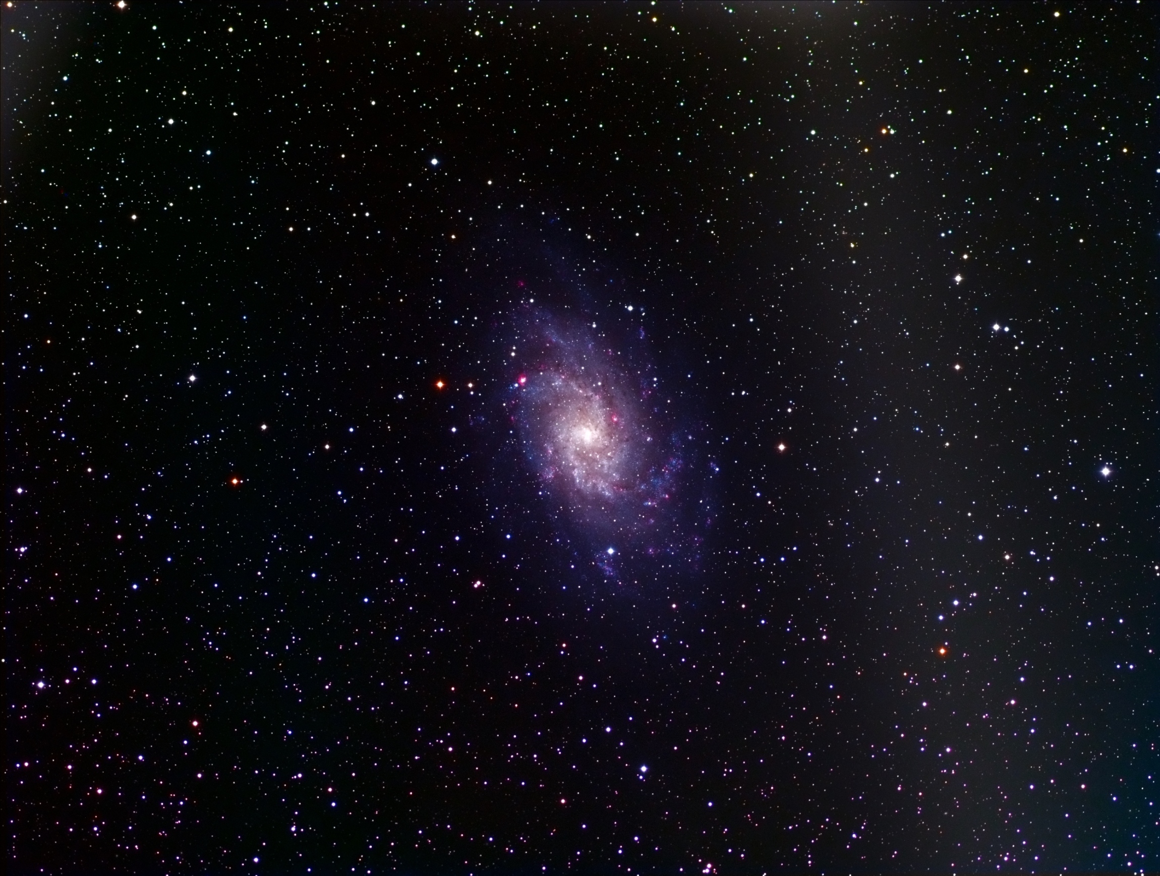

Salut, je crois avoir réussi à régler le problème en coupant toute possibilité d'infiltration de lumière, et également en augmentant légèrement le temps d'exposition sur chaque flat.
Voici le résultat sur M33 en LRVB ( avec le filtre IDAS en tant que luminance ), je le trouve pas trop mal!! :)
Lien vers la Full:
http://www.astrobin.com/full/269722/B/
