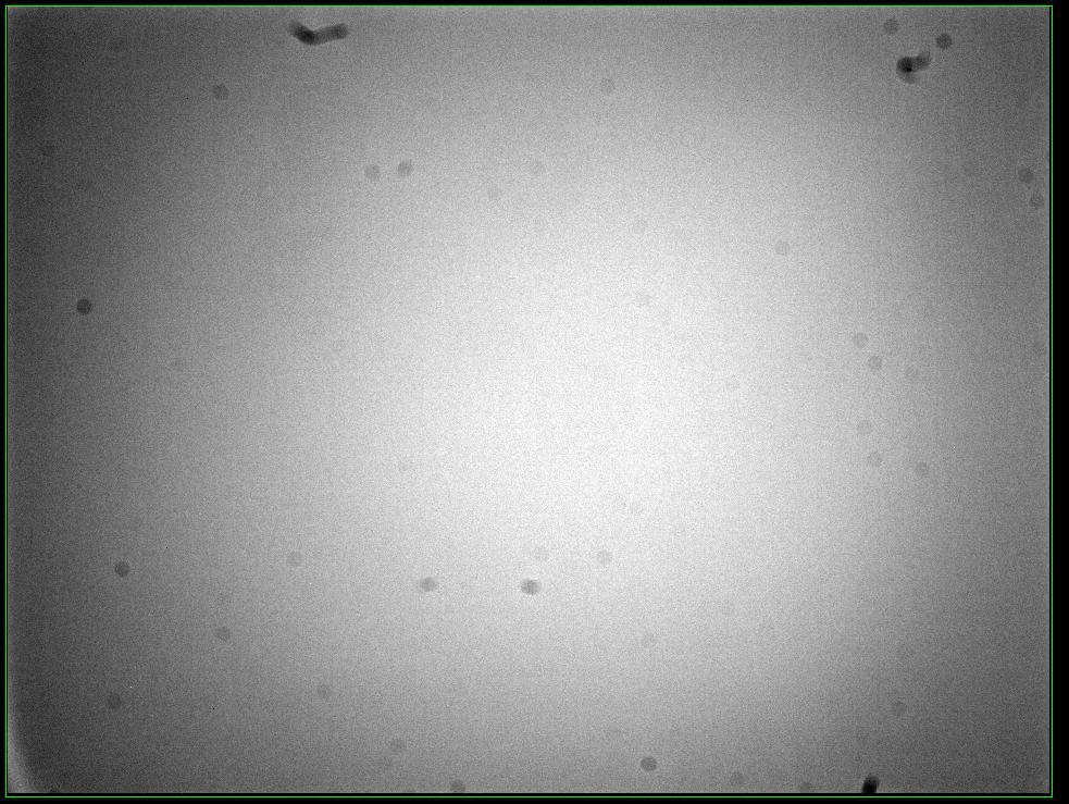

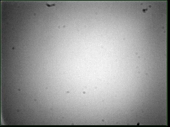

Malgré le traitement de mes images je n'arrive pas à supprimer ces taches noirs sur la vitre du capteur .
Auparavant j'avais pris soin de la démonter pour nettoyer à la fois le capteur ccd et les deux cotés de la vitre avec du Purosol et un chiffon adapté .
A la loupe j'ai l'impression que la vitre est rayée !
Peut-être un sav chez Atik ?
Modifié par Petitprost
qu'est ce qui te gêne ? Les poussières ? (oui il en reste pas mal, et des grosses ! As-tu une bombe d'air sec sous pression ?) Ou des "rayures" ? (là je ne vois pas très bien à quoi tu fais allusion sur ta photo)
Bon Noël et courage, ça va s'arranger ! :)
Bonjour Thierry ,
Je parles des deux taches noirs en haut et qui malgré le traitement sous DSS apparaissent encore
oui j'ai employé une bombe à air aussi mais rien n'y fait
Bon noël à toi aussi
Les poussières se trouvent probablement entre le capteur et la vitre. Elles ne partiront pas sans un démontage.
Mais j'ai déjà démonte deux fois , nettoyé la vitre des deux côtés mais rien n'y fait .
On voit des rayures blanches à cet endroit .
Faudrait il faire plus que 13 flats pour espérer effacer ces traces au traitement par DSS ?
