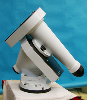

Matis Instruments a un très bon concept sous nos latitudes : un axe conique
elle semble également être bien équilibrée sur son plan d'apui, ce que pas mal d'autres conceptions négligent.
Vu la taille de la partie qui gère l'entrainement ça doit pas être mauvais
Ils fabriquent également de grosses équato à fourche
http://www.mathis-instruments.com/Products/Forks.html
Merci pour le lien, je ne connaissais pas du tout ces montures. Je vais regarder aussi de leur côté.
