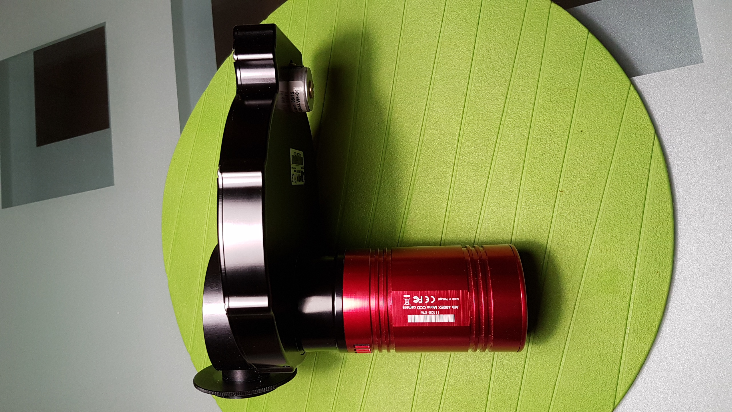

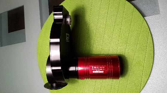

Bien sur et c'est même tout l'intérêt car tu peux avoir 7 filtres au lieu de 5.
Par contre refroidissement moins performant. Ça suffit sauf peut être pendant les nuits les plus chaudes l'été pour le narrow band.
Le tiroir à filtre n'est utile que pour les configurations hyperstar.
Modifié par olivdeso
Hello,
Cela donne ceci avec la roue externe...
Jamais eu de problème pour descendre à -10°C mais jamais fait des photos par des nuits à >15°C, qui restent rares dans nos contrées.
Miguel
