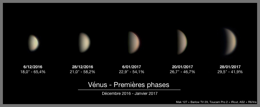

Une petite contribution sans prétention : voici mes premières Vénus, prises entre le 10 décembre 2016 et le 28 janvier 2017. Toujours le Mak 127 et la Toucam à la manoeuvre, pas d'autre filtre que l'Ircut.
Pour la couleur j'ai joué avec la balance pour me rapprocher des couleurs de Vénus, mais sur les brutes c'était plutôt gris : aurais-je dû laisser l'équilibre tel quel à votre avis ?

Merci Eric, acmalko, Stéphane, Manu, Sauveur, Will et deep pour vos appréciations sympas !
Je vais voir jusqu'où je peux continuer à enrichir cette planche, jusqu'à ce que la belle du soir disparaisse...
Petite question : pour filmer les nuages (lors d'un prochain cycle vénusien maintenant), en plus d'un filtre dédié (genre W47 ou UV), il faudra forcément une caméra monochrome ?

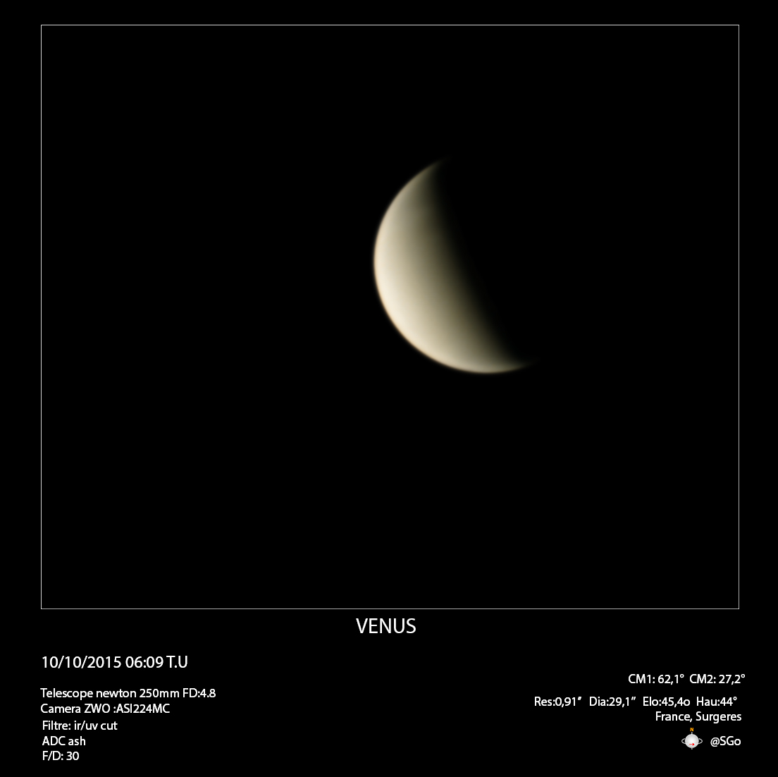

Si tu mets un W47, il vaut mieux en effet une caméra monochrome, mais tu peux également utiliser en mode NetB une caméra couleur comme la 224C (décidément) Certains ;) ont réussi des Vénus spectaculaires en couleur et avec des détails juste avec un IR/Cut-Uv :
L'image est d'Exaxe (Stéphane Gonzalès)
