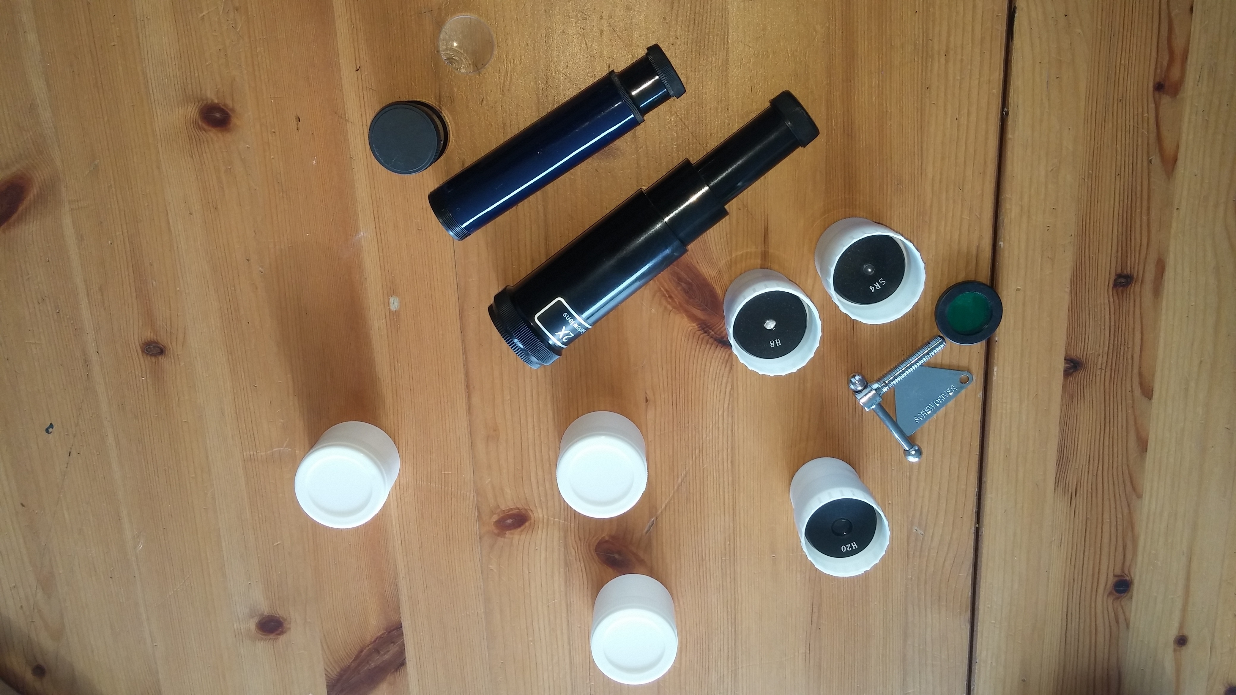

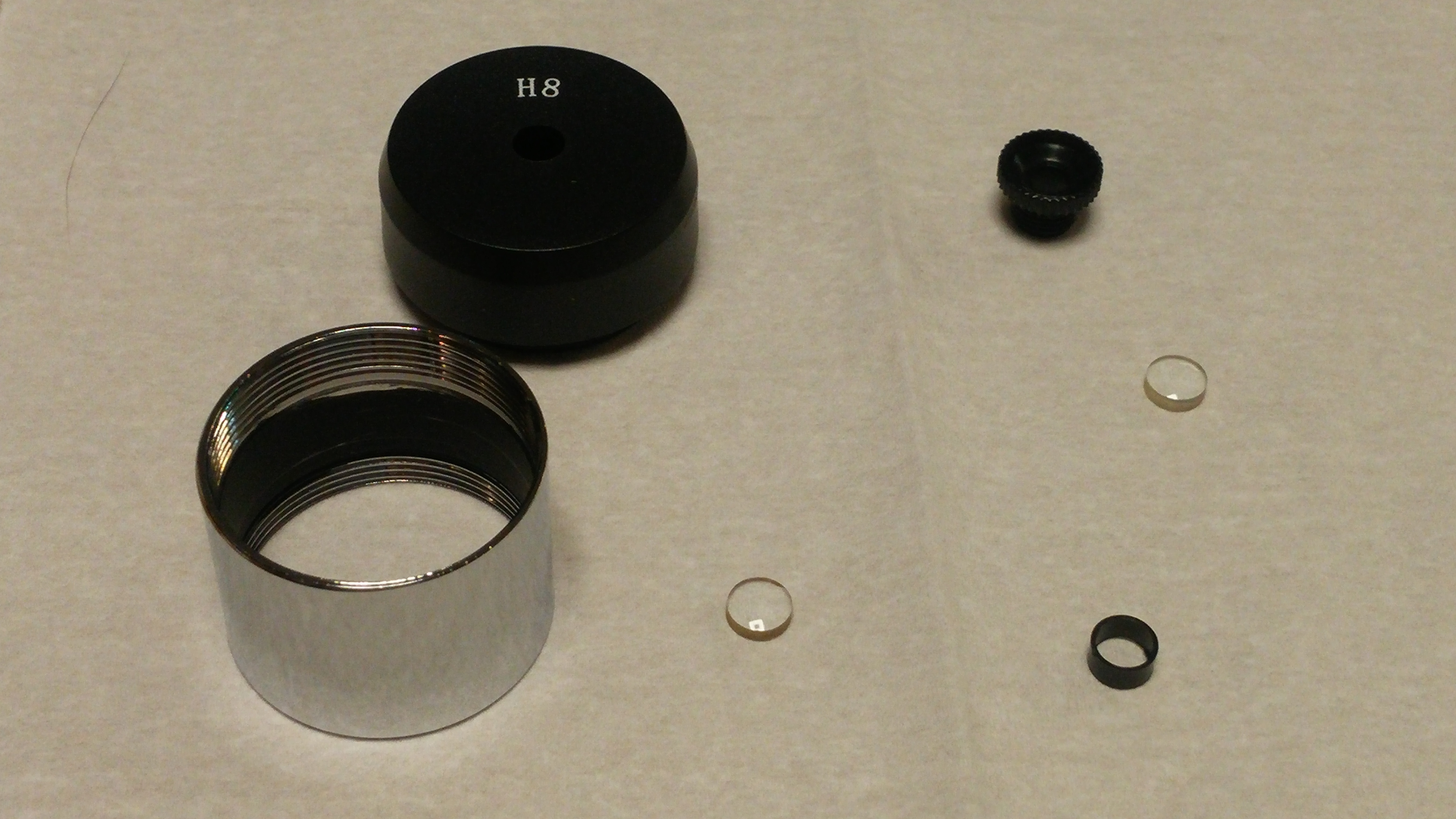

mes oculaires (H8, H20, SR4) ont pris l'eau suite a une inondation, dans ma fougue de tout nettoyer, j'ai tout mélangé ... (la cruche direz vous ..... oui .... j'avoue)
je sais plus le remonter :cry:
c'est surtout au niveau des lentilles que je pleure ...
y'en a 2 avec un coté convexe et un coté plat (les 2 pareils) et de même taille (apparemment)
Quelle solution faudrait il plutôt adopter ?

j'ai honte de poser une question qui doit surement vous paraître aussi nulle .....
mais, vous remarquerez que je me suis casser la nenette pour mes solutions :be:
ou si vous pouvez me rediriger vers un tuto qui va bien (j'ai pas trouvé, oui j'ai cherché avant de gratter un pavé :) )
merci pour toutes vos informations

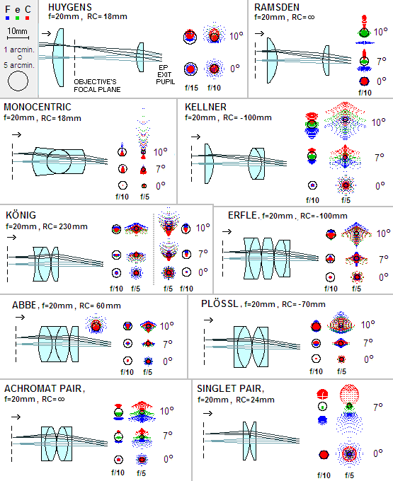

Si tes oculaires H machin sont des Huygens c'est la solution 1
Pour le Super Ramsden c'est la 2
En principe la lentille d'oeil est la plus petite

mais en fait le SR, apres vérification, s'avère plutot etre comme ca
2 lentilles, une plutot comme ca :
et l'autre comme ça (| qui est plus petite

(la petite flèche a gauche des schémas c'est l'oeil ? )
Non, c'est le sens de la lumière. L'oeil est côté droit. Bon courage pour remonter tout ça.

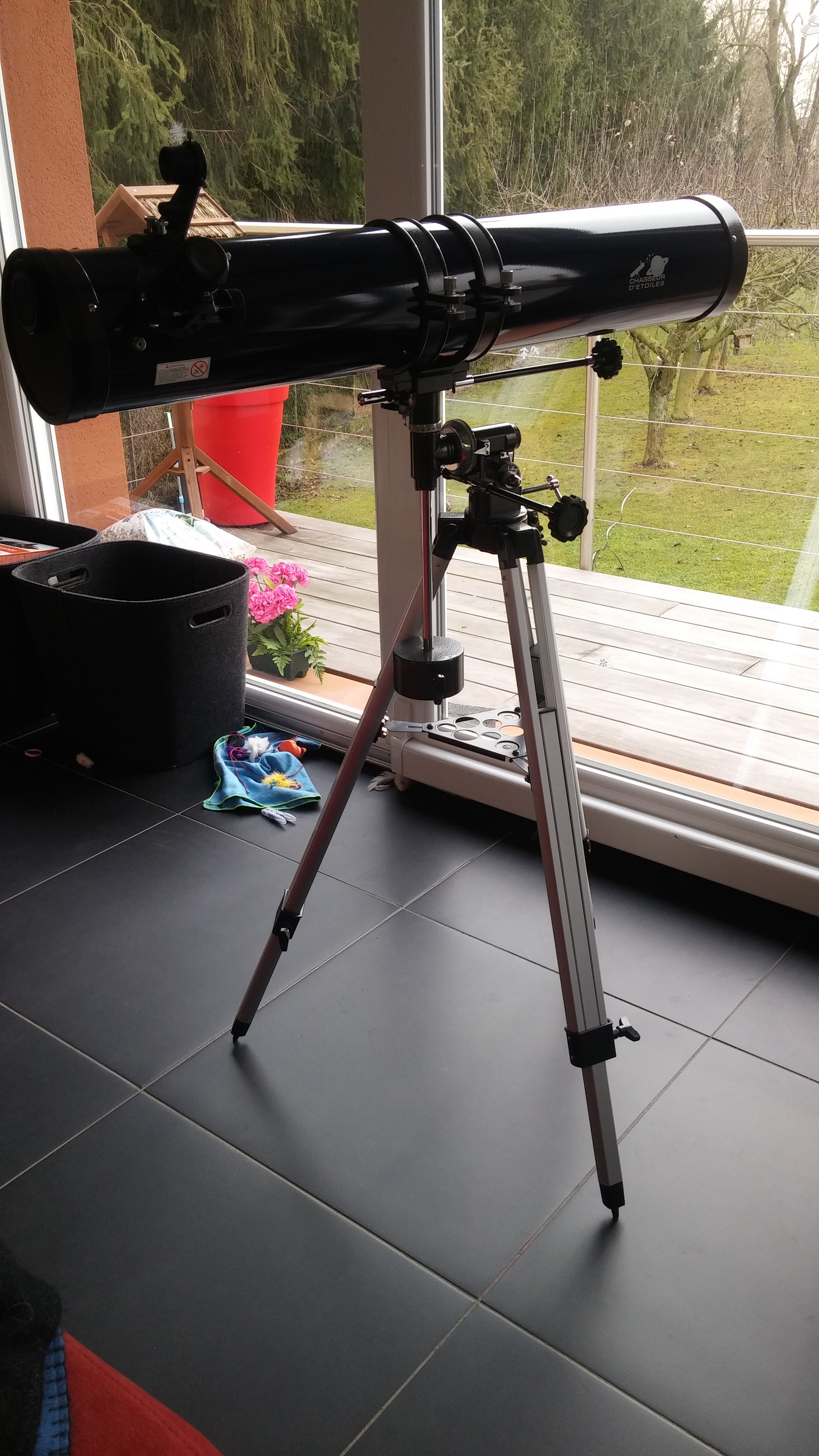

voila l'histoire, je regarde beaucoup le ciel, j'adore ça et je voulais aller un peu plus loin dans l'exploration. J'ai dégoté un télescope "chasseur d'étoiles"
model : 114 900
diametre : 114
focal : 900
coated lens (?)
(pas sure de l'avoir monter correctement non plus)
avec des oculaires H20, H8 et SR4
malheureusement, suite a une inondation, les oculaires ont pris l'eau, d'où mon petit souci pour remonter tout le bazar :)

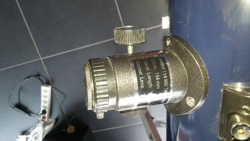

je viens aussi de m'apercevoir que la lentille du collimateur (comme ça qu'on dit ?) chercheur (je viens de trouver sur ton site d'achat comment ça s'appelle \o/) est cassée....

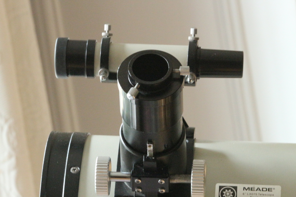

PO : Porte oculaire
Le trou fait quelle taille ?
Coulant : Ton oculaire se termine par un tube métallique que tu places dans le PO.
C'est le coulant.
Fut un temps on avait le coulant 24mm, actuellement c'est 32mm (31,75 dans les docs)
Si le coulant est en 31,75 tu as accès à tout le catalogue des oculaires et à ceux que je t'ai présenté.
Si le coulant est en 24mm ton engin n'est pas évolutif et il vaudra alors mieux réparer ceux fournis avec ton scope.
Sur mon ancien 114mm j'avais un PO en 31,75 mais il y'avait un adaptateur en 24mm et les oculaires fournis étaient au coulant 24.
Voilà pourquoi je te conseille plutôt de mesurer le PO et si dedans il y'a un adaptateur tu l'enlèves :p.
Par exemple ici c'est la photo d'un 114 en 32mm équipé de l'adaptateur 24mm
alors .... j'ai sortit la réglette et tout pour mesurer hein ! (non j'ai pas le descriptif technique papier! il a pris l'eau)
a priori ... la porte oculaire fait 31,5mm
le coulant 24mm (donc pas evolutif ?)
donc c'est pas top ... c'est ça ?
