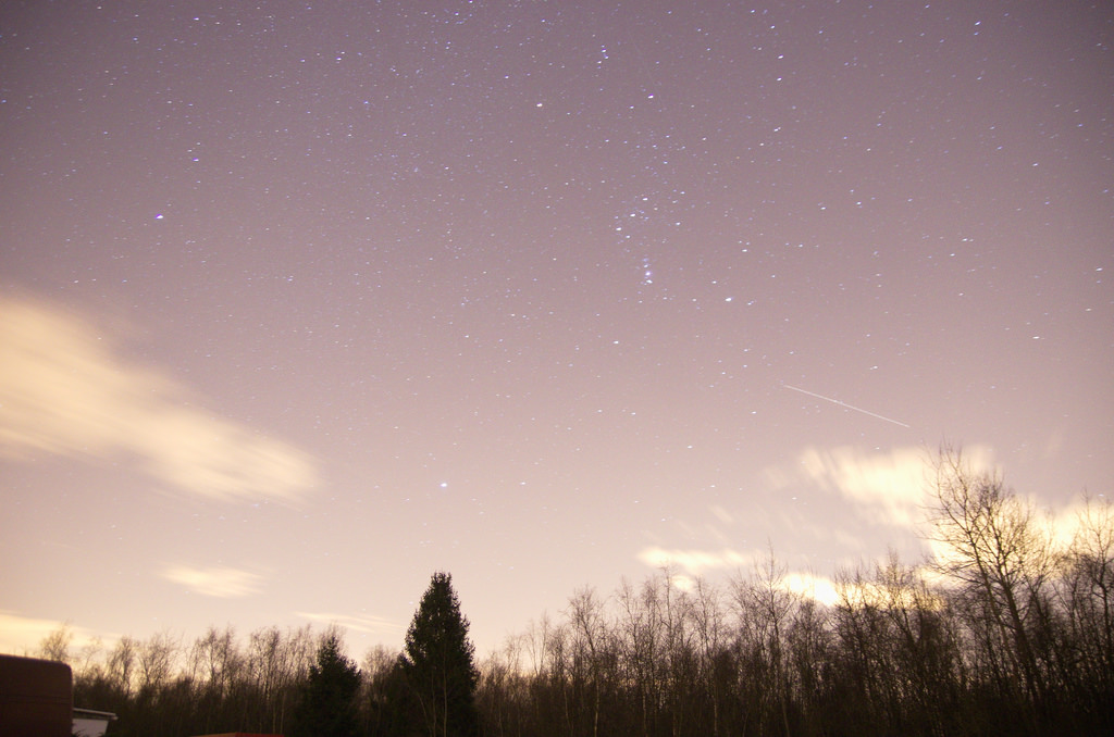

Petit test pas très convaincant:
Pose de 1 et 30 secondes alors que je ne voyais même pas les boutons de l'apn sans éclairage.
_PK54113
Je comprend mal la photo plein jour avec 30"
21h00 le soleil est bien couché et la lune encore sous l'horizon -12° d'après Stellarium
Modifié par backel
30s à 3200 ISO à F2.8 ça donne comme 1mn40 à 2000ISO à F4
Rajoute à ça le fait que tu shootes à l'horizon, alors que ce qui nous intéresse est justement plus souvent le zénith
Donc ciel pas trop mal à mon avis, sans être oufissime. C'est ou ton coin ? Je dirais bleu très clair/vert sur carte AVEX, comme ça, au jugé ^^
Modifié par Roch
En Belgique, près de Tournai.
J'ai un pied à terre en Aveyron, c'est un autre monde!
Vivement Avril!
+1, à voir la couleur comme ça pas complètement orange mais tirant plutôt sur le violet/bleu, je pense que ton ciel n'est pas complètement pourri. De toute façon, le ciel nocturne a une luminosité intrinsèque de couleur bleu, comme le jour, car il diffuse la lumière des étoiles.

C'est nettement moins bon plein Est:
Néanmoins, pour la région, ça semble pas si mal.
C'est quand même assez limité en hauteur
