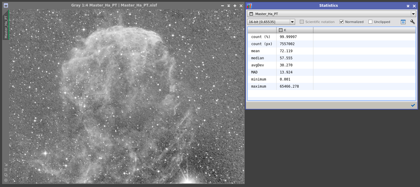

Voici le résultat d'un empilement de 20 images de 900s avec le filtre Ha à 7nm :
J'ai volontairement tiré sur l'histogramme pour mettre en évidence le problème.
Je fais un dithering de 2 pixels entre chaque poses.

La valeur max m'étonne un peu. Cela étant, sur un bias issu de mon dernier test la valeur min est à 2828 et max à 4152
2828 me semble vraiment trop élevée.

Pour ce qui est de la saturation, je ne sais pas trop comment le vérifier, sur l'image que j'ai posté, dans Pix la valeur des pixels de la grosse étoile est à 65535.
