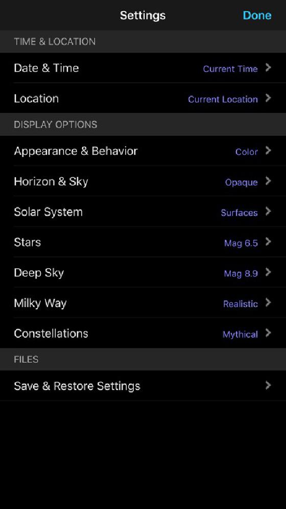

Il n'y a pas de rubrique Télescope dans SkySafari 5...
Invité ouki
Si si fred dans équipement.
B3n une fois de plus merci den je viens de,tester et verifier les champs ben ça marche.
Ouki
Non. J'ai skysafari 5 et IL N'Y A PAS de rubrique équipement.
Modifié par Fred_76
Bonjour a tous, tu dois certainement avoir une version de base, j'utilise la version 5 Pro et le menu de configuration d'instrument est bien présente, sur ta saisie d'écran, il te manque pas mal de ligne de configuration --Onglet TELESCOPE, ligne SETUP (contrôle GOTO de la monture), DISPLAY (contrôle de l’affichage et du type de vue avec le champ apparent, l'affichage du telrad ou/et d'une croix), EQUIPMENT (configuration de l'instrument, du chercheur, des oculaires et de l'imageur.
Thierry
J'ai SkySafari 5 effectivement pas la version Plus ou Pro. Je trouve que le prix de ces versions (15€ et 35€) est trop cher par rapport à ce que ça apporte en plus (j'ai pas besoin de Goto...)
