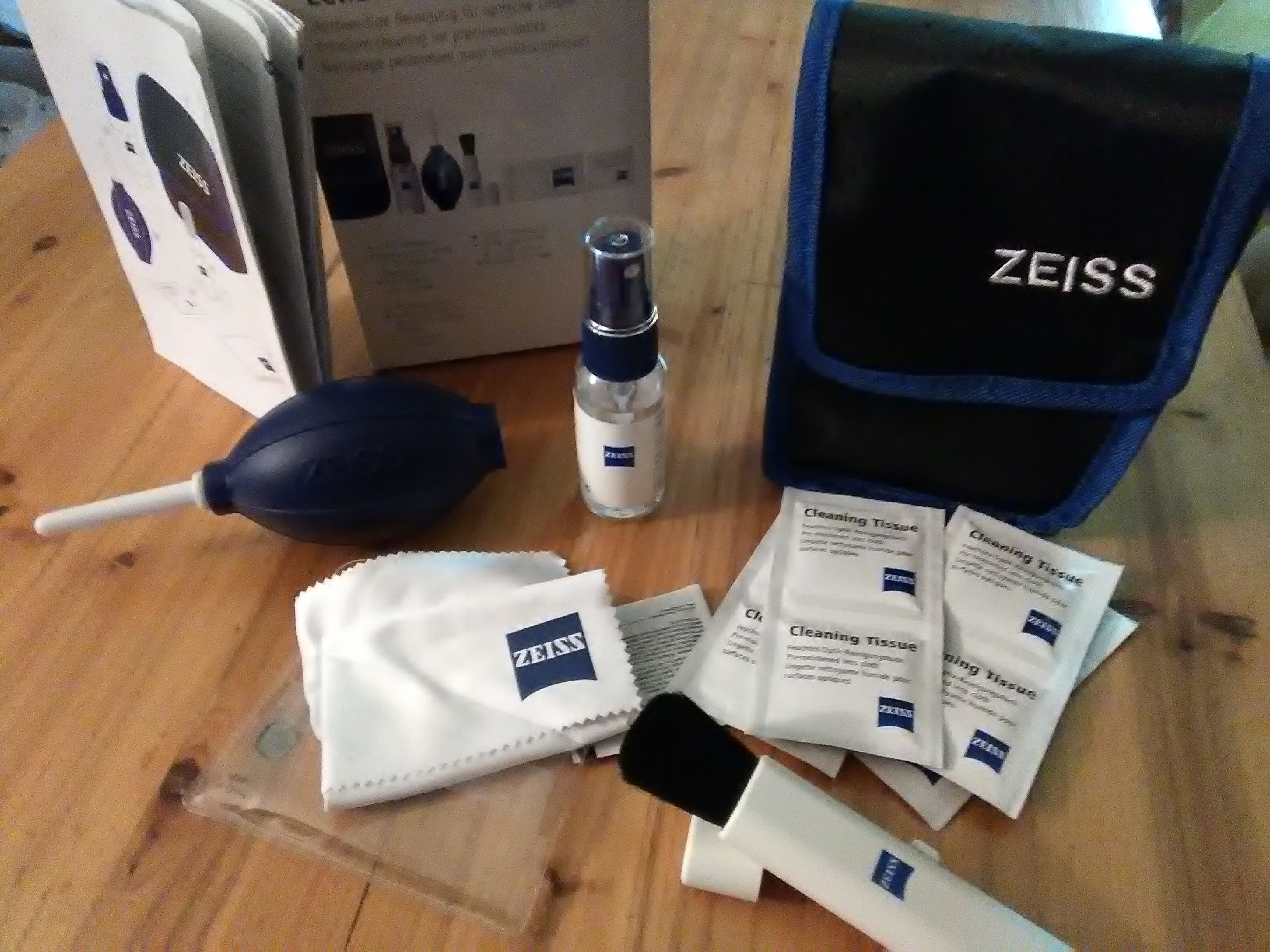

Alors qu'est-ce qu'on a pour ce prix lĂ ?
-Une trousse du plus bel effet siglĂ©e du mythique "ZEISS", ah on se prendrait Ă  rĂȘver qu'elle contienne une paire de jumelles 8x32, eh beh non. Elle est compartimentĂ©e pour un rangement ordonnĂ©, style allemand oblige.
-Elle contient plutÎt une poire souffleuse en caoutchouc qui semble rigoureusement identique aux modÚles équipant les kits pas chers, si ce n'est qu'elle est bleue avec un soufflet blanc (ci zoli) et qu'elle ne sent pas cette immonde odeur de plastique qui semble tant décriée chez ses cousines bas de gamme.
-Un pinceau rĂ©tractable dans un Ă©tui plastique blanc capuchonnĂ©, qui arbore hormis le logo Zeiss un fier "Made in China". Bon voilĂ  le rĂȘve s'effondre, bien que je n'espĂ©rais pas qu'il en soit autrement.
Il est plutĂŽt moyen pour ne pas dire c'est une belle me... et perd ses poils pourtant si soyeux.
-Un chiffon "peau de chamois" blanc dans un petit étui en plastique
-Une douzaine (j'ai pas compté désolé) de lingettes imprégnées d'une substance inconnue, tout au plus est indiqué "contient moins de 5% de tensioactifs catoniques et anioniques", "usage réservé uniquement au personnel médical" :b:
-Un flacon pulvérisateur de 30ml de la lotion magique de Herr ZEISS, qui est rempli précisons-le ce n'est pas le cas dans tous les kits. Composition? Sûrement jalousement gardée secrÚte, on saura juste qu'il "contient du butyldiglycol".
-Une notice explicative anecdotique traduite en 10 langues mais avec le mĂȘme numĂ©ro du centre anti poison allemand, ça va ĂȘtre pratique en cas d'urgence.

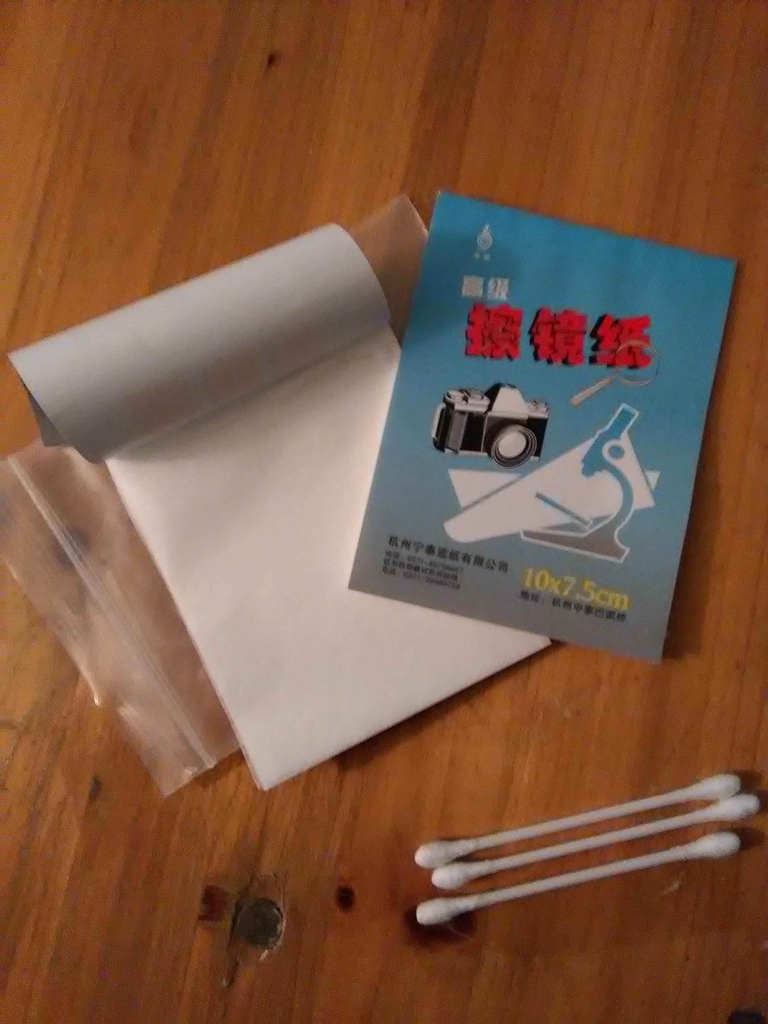

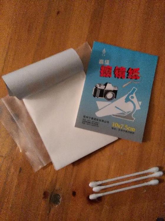

A ce kit j'y ai adjoint du papier de nettoyage optique, entre 2€ et 5€ les 50 ou 100 feuilles suivant offres, 4,99€ les 2x50 pour moi vu que j'ai tout prit chez le mĂȘme vendeur j'ai pas eu le choix.
Et des cotons tiges.
Cette petite adjonction bon marché me semble un complément indispensable au kit de nettoyage, le papier optique est redoutable à sec comme légÚrement imprégné de lotion magique pour les tùches tenaces.
