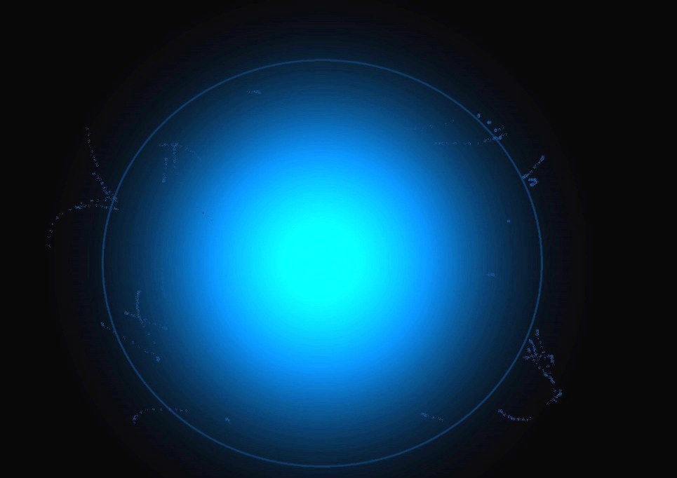

si c'est radiatif depuis le cœur ça devrait ressembler à ça.
une grande partie de la lumière arrive en direct du cœur le bord est beaucoup moins lumineux
Modifié par charpy
C'est donc à ça que ressemble une étoile massive ? Pas terrible... :/

oui pas folichon, ça vaut pas une géante rouge bouillonnante. mais c'est une supposition en se basant sur un corps radiatif... la vérité vraie est peut être tout autre.
il y a surement une petite zone convective en surface qui meme si elle est mince doit avoir des effets sur l'aspect de la surface. et il y a surement une chromosphère +/- visible pour marquer le bord et peut être des protus (en Hbéta pour changer?).
EDIT version2

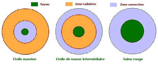

sinon je me demande bien comment on peut avoir une zone convective au cœur de l'étoile!
est ce que vous avez des pistes d'explication? convection magnéto-thermique?
Modifié par charpy
Bah je crois, qu'il y aurait le noyaux, viendrait une couche convective et ensuite une couche radiative.

s'il n'y a presque pas de convection mais principalement une transmission radiative les photons doivent avoir l'air de venir directement du cœur donc il y a une forte brillance au centre de l'étoile et un bord beaucoup plus sombre.
si le pic d'emission est décalé vers le bleu (loi de plank) les éventuelles portus doivent émettre en Hb plutôt qu'en Ha
version 3 plus réaliste avec plus de contraste.
