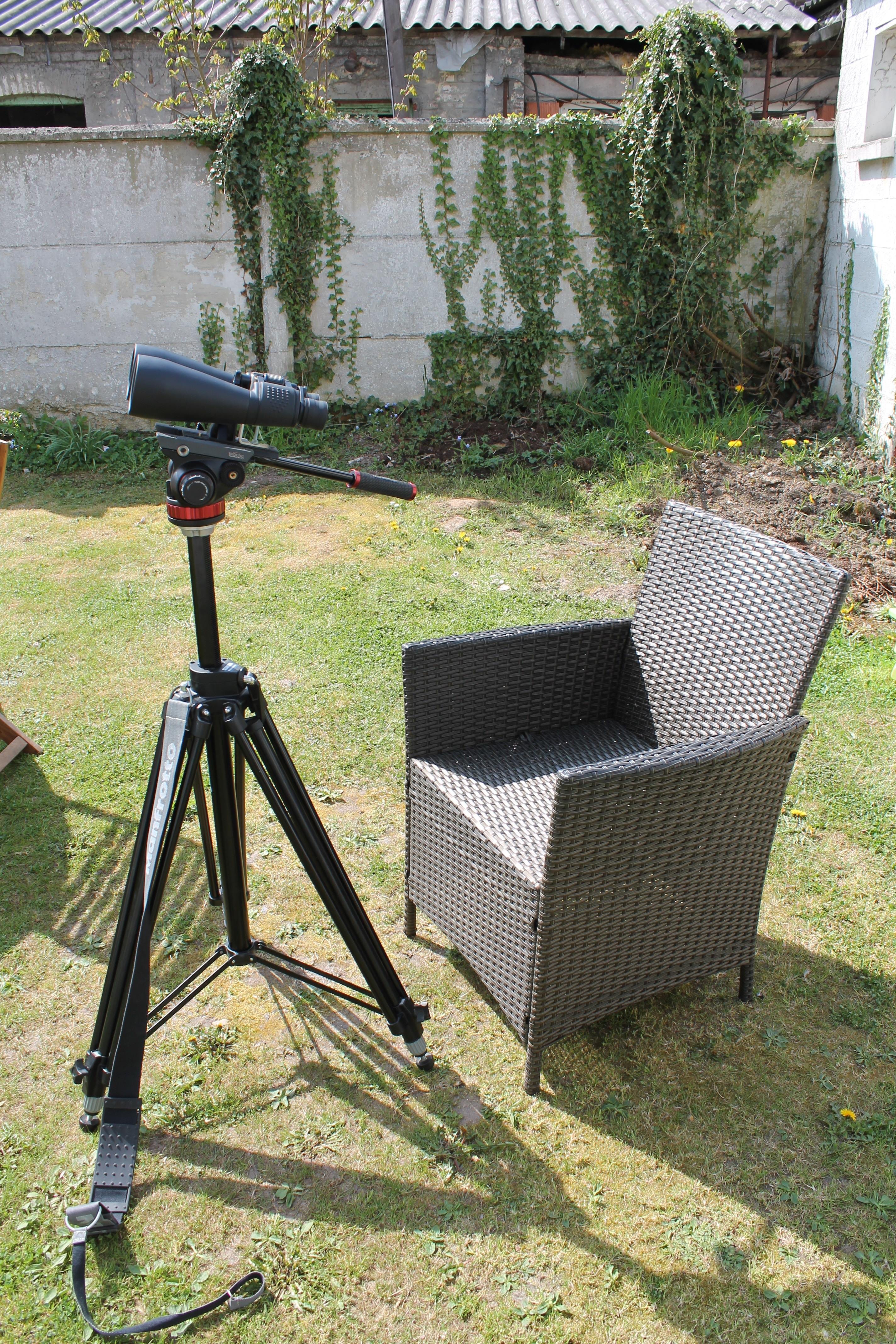

Le trépied a pris la route de la maison, Manfrotto 028B donc . J'ai suivi tes liens pour la 502ah Ted et il s'avère que le monsieur ne veut pas la baisser (On peut comprendre pas de soucis ^^ ) Et les autres annonces aucunes réponses des mails envoyés. mais on la trouve à 140e fpdi sur le net en neuf et donc garanti, pour 20 euros de différence autant prendre en neuf je trouve. Et ma femme m'a fait la bonne surprise de me dire oui :)
Je vous ferez une n'tite photo une fois le tout monté, mais les 15x70 feront peut être ridicule sur ce matos 😂
Je m'en sors donc à 340euros au lieu des 200 max que je désirais. MAIS j'ai un truc qui va me suivre toute ma vie (normalement lol)

J'ai reçu le tout et testé rapidement. Là rotule est juste dingue... robuste , grosse , stable et d'une fluidité! Impressionnant.

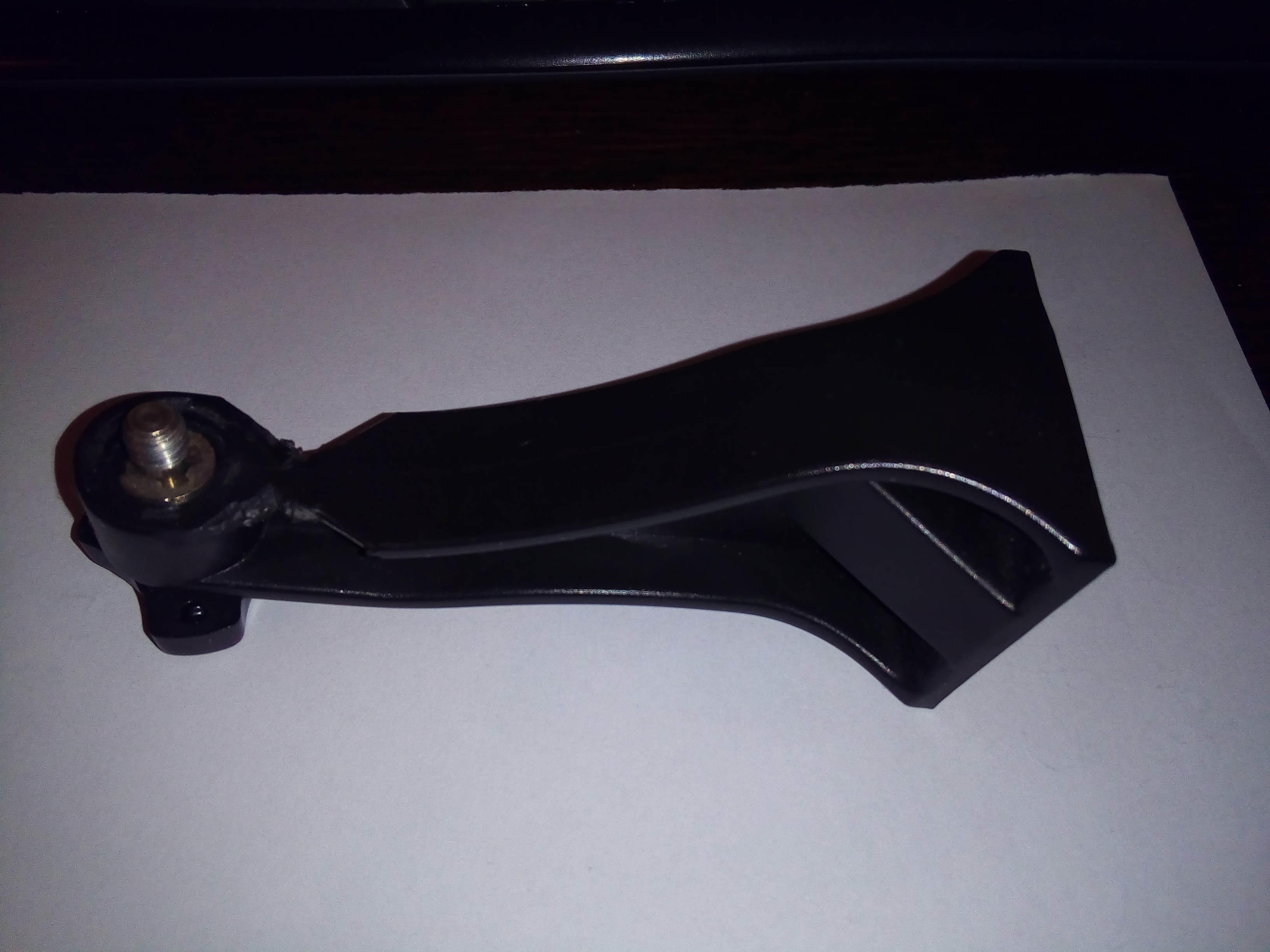

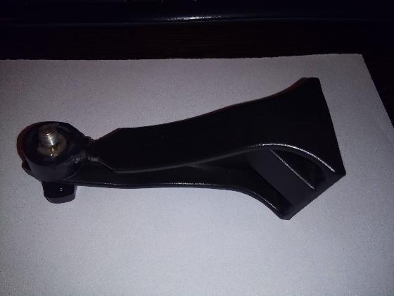

Mais, Oui il y a un mais, le petit accessoire qui vient fixer les jumelles sur le trépied est... en plastique 😂 je n'y avais pas du tout pensé. Du coup ça fait que des va et viens avant de se stabiliser... cette frustration!
Je suppose que ça doit exister en plus robuste 😁

C'est ça:
http://www.astroshop.de/fr/adaptateurs/omegon-adaptateur-trepied-pour-des-jumelles/p,2511
Et ça bouge de droite à gauche pendant un bon 10s facile lol... avec le trépied et la rotule que j'ai ça me fait mal!
Le système de fixation des 20x80 à l'air différent et plus solide.

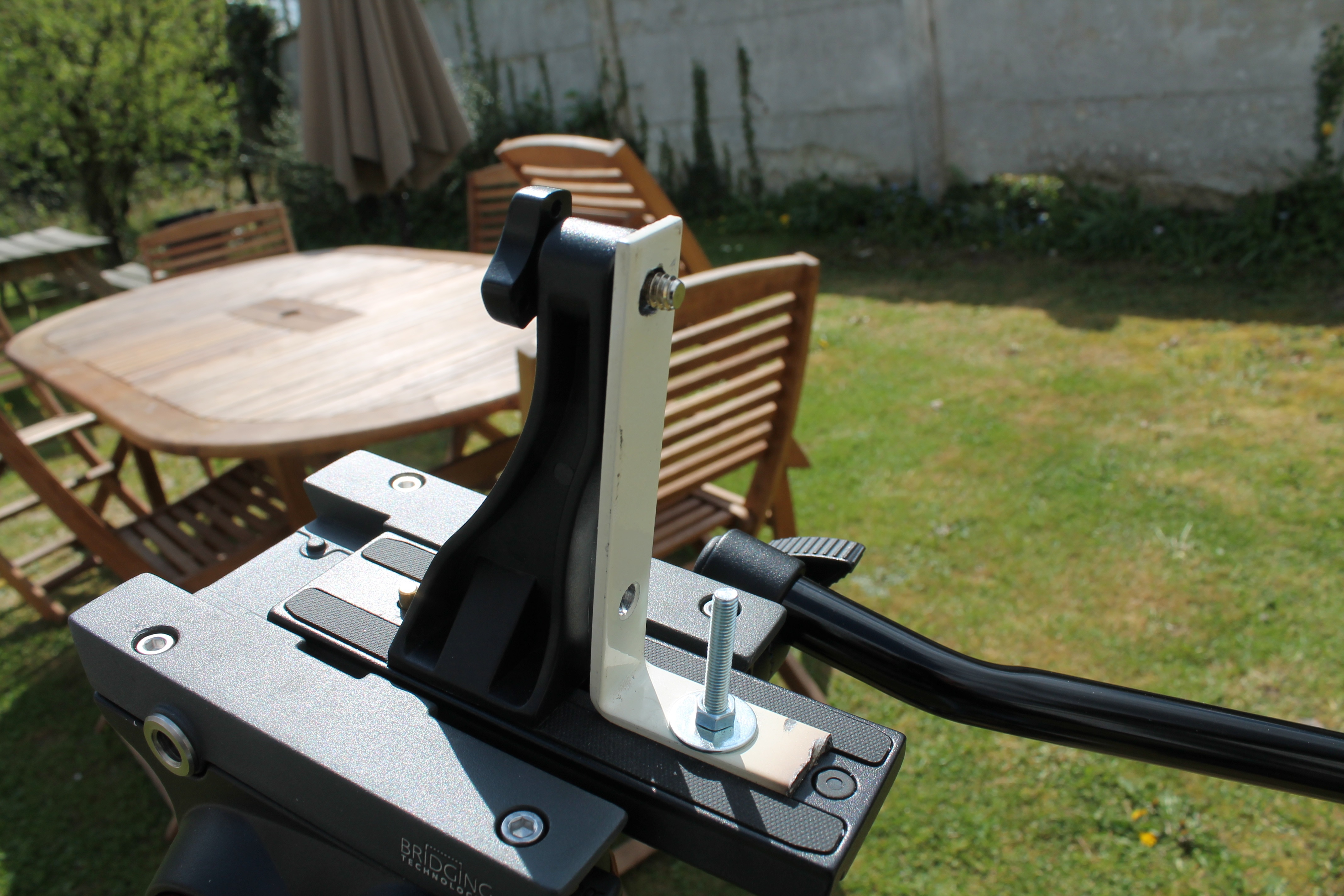

Je pense que je vais aller faire un p'tit tour dans un magasin de bricolage et prendre une petite équerre en fer.

De ce fait après plusieurs bidouillages j'ai enfin trouvé ma solution! Une équerre en métal de chez bricotruc, une vis , une rondelle et un écrou. J'ai dû percer pour pouvoir faire passer la vis et découper l'équerre, rien de bien difficile :D
J'ai tenté sans le support d'origine et cela ne bougeait plus de droite a gauche mais de haut en bas ( dans une moindre mesure). L'accouplement des deux est parfait, hormis l' esthétique plus que désirable haha. Mais bon, on est pas la pour un défilé de mode :D
