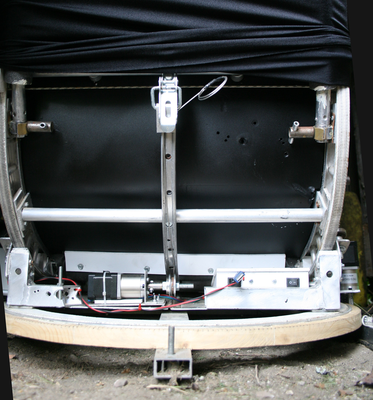

Bonjour ami(e)s du tournevis et de la perceuse :)
des petits soucis de câbles lors de la motorisation de mon dob
pour transmettre le mouvement d'altitude j'ai choisi le système à câble des obsessions
cela fonctionne très bien, sauf qu'au passage en manuel les tours se chevauchent et c'est galère
j'ai fini par comprendre qu'il fallait un câble le plus souple possible
le mieux que j'ai trouvé en grande surface c'est du 1mm en 6 torons de 6 fils
c'est déjà bien meilleur mais je me demande s'il y a mieux

Pour la motorisation de mon 500, j'ai utilisé un câble de dérailleur de vélo. Ils sont beaucoup plus souples que les câbles utilisés pour les freins.
Il faut cependant faire attention à la courbure minimale à ne pas dépasser pour éviter une déformation permanente du câble.
Pierre
Juste un truc
Peut-être un système pour éviter que le câble ne s'échappe (déraillement) entre débrayage et embrayage.
Sur le mien, j'ai une encoche sur le tourillon.

Salut Pascal
chaque fois que je vois ton pseudo ça me rappelle mon dobson qui tournait tout seul sous le mistral de Rocbarron :be: 9 ans déjà :o

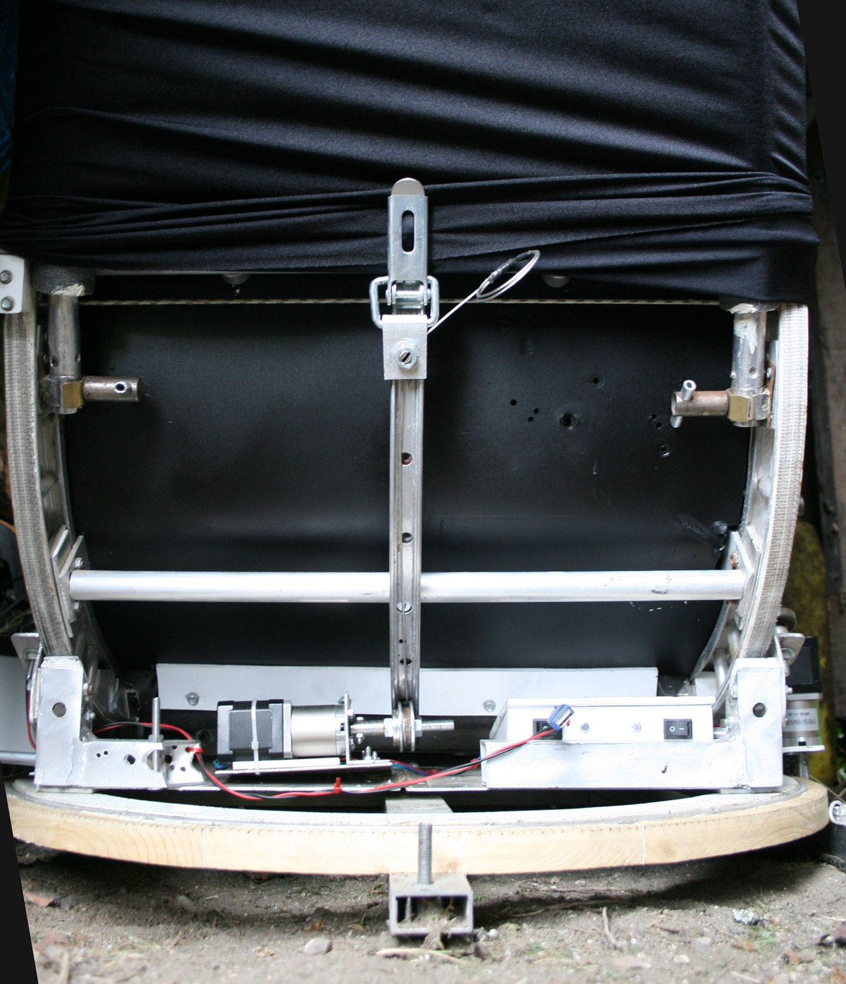

oui pour les moteurs pas à pas, des nema 17 réductés 1/100 avec arduinos
suivi et peut-être goto
c'est en phase de test et...c'est loin d'être fini...j'avance...pas à pas :)
