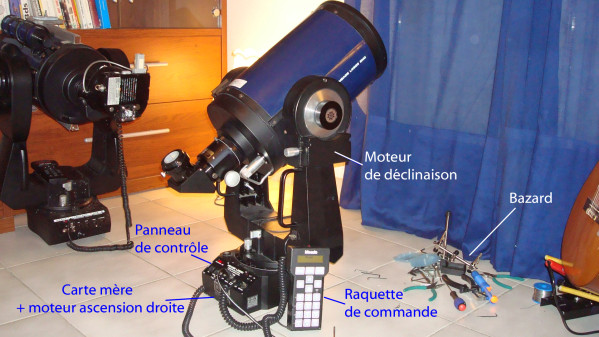

Si tu as des photos de la bête celas serai plus parlant:)
celui-ci n'est pas le mien mais c'est exactement la même chose!
