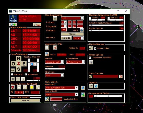

J'ai quelques difficultés sur le paramétrage du driver Ascom de ma monture, qui sera pilotée par Prism v10.
Quels réglages utilisez-vous au niveau de l'autoguidage ou comment déterminer sur quel réglage jouer pour quels effets :
-Taux RA (.1)
-Taux DEC (.1)
-Durée d'impulsion mini (20msec)
-Jeu DEC (0)
-Contrôle largeur impulsion RA (inactif)
-Contrôle largeur impulsion DEC (inactif)
Je n'arrive pas à effectuer le calibrage d'autoguidage (déplacement RA OK mais en DEC il n'est presque pas visible sur le calibrage) alors que je n'ai pas de jeu mécanique visible... (kit rowan en place, et je n'avais pas de soucis avec le Synguider auparavant).
J'utilise une Sbig ST2k en pulse via ST-4 direct, guidage avec le 2nd capteur, sur une lunette TS100Q de 582mm de focale. Temps de calibrage par axe : 30s (problème idem avec 60s).
Mise en station toutefois perfectible, uniquement réalisée au viseur polaire (calibré). Mais je ne pense pas que mon soucis vienne de là.
Les docs sur EQMOD HEQ5/6 ne sont pas à jour ou incomplètes dans ce que j'ai pu trouver...
D'avance merci.

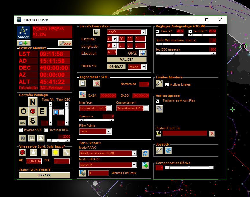

provista, quels sont tes réglages actuels dans EQASCOM et dans Prism du coup ?
Je viens de mettre .5 en taux pour les corrections RA et DEC.
Pas de jeu visible en contrôle manuel (via le pilotage manuel du driver) sur l'axe DEC, je vais regarder le serrage de la VSF, mais j'avais déjà tout réglé aux petits oignons... à voir tout de même, je n’exclue pas cette possibilité.

-Jeu DEC (0)
change ce paramètre il rattrapera le problème. (javais le même souci quand j'avais encore la version a engrenage de ma monture, plus de souci de jeu avec le kit courroie)
si non met entre 0.3 et 0.5 les Taux RA et DEC en fonction de ce que tu aura a l'écran et dans prism pareil commence a 0.3 et ajuste en fonction.
joue aussi sur la durée de la calibration sur les axe met au moins 10s de mouvement.
Avec tout ça tu devrais t'en sortir
merci Guillaume,
j'ai mis 20s de mouvement sur les 2 axes et dans eqmod j'ai effectivement changé le paramètre de jeu en DEC
après je ne suis pas sûr qu'en mode ST4, c'est paramètres soient pris en compte :b:, pour moi ils ne sont utilisés qu'en mode pulse guide,
Floed,
au pire essaye les deux modes, n'oublis pas de décocher "utiliser le port de mvt fin de guidage" pour la caméra dans la config de Prism dans le cas du pulse guide.

Je pense passer en guidage Ascom plutôt que ST4 (sans grande conviction sur le gain), avec les paramètres :
-Taux RA et DEC à 0.5,
-durée d'impulsion 20msec,
-Jeu DEC 0
En désactivant les relais de la caméra et en passant en pulseguide via Ascom.
Pour le calibrage, en ayant une focale de 580mm, il faut à minima 20s pour avoir un résultat de déplacement fiable, j'utilise 30 à 40s sur les 2 axes.
