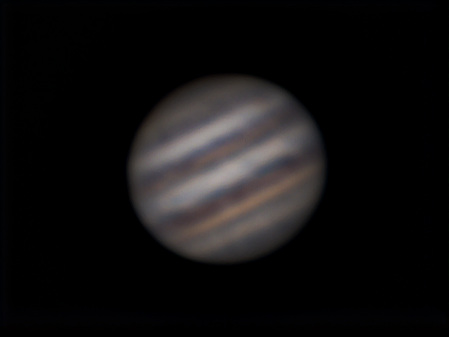

voici jupiter,ou je que j'ai peu faire de mieux avec mon lx90 8" et ma asi 1600
zoom 3x avec fircapture et au format 640x480 .3734x 9ms, mais retenue 1250
empillee sous iris,j'ai essayez le tris par bestof et select,mais le resultat tres decevant,car iris me garde les plus floue en premier et je que je trouve les mieux detaillees presque vers la fin,donc apres de multiples essais j'ai pris au hazard les mieux ,et apres tout les essais possible je ne vois pas ou tres peut les nuages comme sur les photo des autres personne avec le meme genre de matos
j'ai essayez avec registrax mais il prend les photos coupee en 2 parties,donc inutilisable
et dss beug sur le nombre de photo a la fin de l'empilage
C'est vrai qu'avec ton matos, il y a un souci quelque part.
Essaye peut être avec AutoStakkert, il est facile d'utilisation .
Même avec une caméra hors de prix, tu n'arrive pas à empiler correctement avec registax!!! c'est une blague.
Quoiqu'il en soit, il faut revoir d'urgence la chaîne de l'acquisition jusqu'au traitement et c'est curieux que registax de fait pas bien son travail, essaie avec AS3 pour empiler er registax 6 pour finaliser ton image.
Moi avec une caméra bas de gamme:
Je suis de l'avis de bofix, test AutoStakkert puis passage sous RegisTax. Tu devrais avoir de meilleurs résultats en tâtonnant un peu.
j'ai remis a jour mon autostakkert 2 pour passer en 3 et 64bit et fini avec resistrax
j'ai refait une empile sur 1200 sur 3734 photos le resultat en est un peut meilleur,mais je pense que 1200 je suis trop juste ,il reste du floue mais je ne peut pas tirer plus
Je pense qu'il y a un problème encore quelque par qui provient de ton instrument en lui-même ..
Collimation du SC à revoir ? MAP à revoir ? Je pense que le soucis se situe plutôt ici !
Ce n'est pas en augmentant le nombre d'images compositées que tu auras plus de détails bien au contraire.
Pour la collimation elle à l'air bonne mais surtout il ne faut pas oublier la turbulence.
Bonne journée.
Luc;)
je vous joins le bloc note de la capture de la nuit du 19/20 04
pour les images capturee je n'en ai garder que 3734 sur les 5322,les autres trop de turbulence,et empilees que 1200 environ,sur le c8 la collimation est bonne,je ne sais pas trop quoi faire avec tout ça

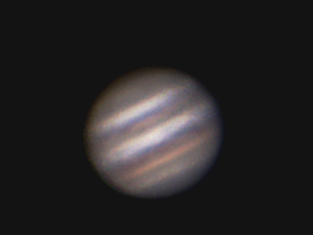

j'ai revu l'ensemble de mes photos de 5500 a 3740 et 1200 pour en finir avec 67 ,le resultat est un peut meilleur ,je pense que la turbulence a joue beaucoup<a href=943506jupitera00002a.png' alt='943506jup
Combien de temps a durer la mise en t°, je vois que ce n'est pas un tube ouvert comme les newton, les sc ont besoin d'une longue préparation pour obtenir de bonnes images.
Je pense que ta mise en T° n'est pas assez prolongée ce qui occasionne peut être de mauvaises acquisitions donc registax ne pourra rien faire.
A quelle hauteur était jupiter?

la t° etait bien etablie a -21 au capteur car je filmais deja m64 depuis plus de 2h,pour attendre que jupiter soit au plus haut plein sud mais en ville il y a toujours de la turbulence au dessus des toit ,j'ai comment les 1er pause vers 1h30 du matin donc les lumiere de la ville eteinte et t° externe vers 0° a +2 je pense,tout ça avec un lx90 8" meade a barlow x3 voir le descriptif de firecapture plus haut
