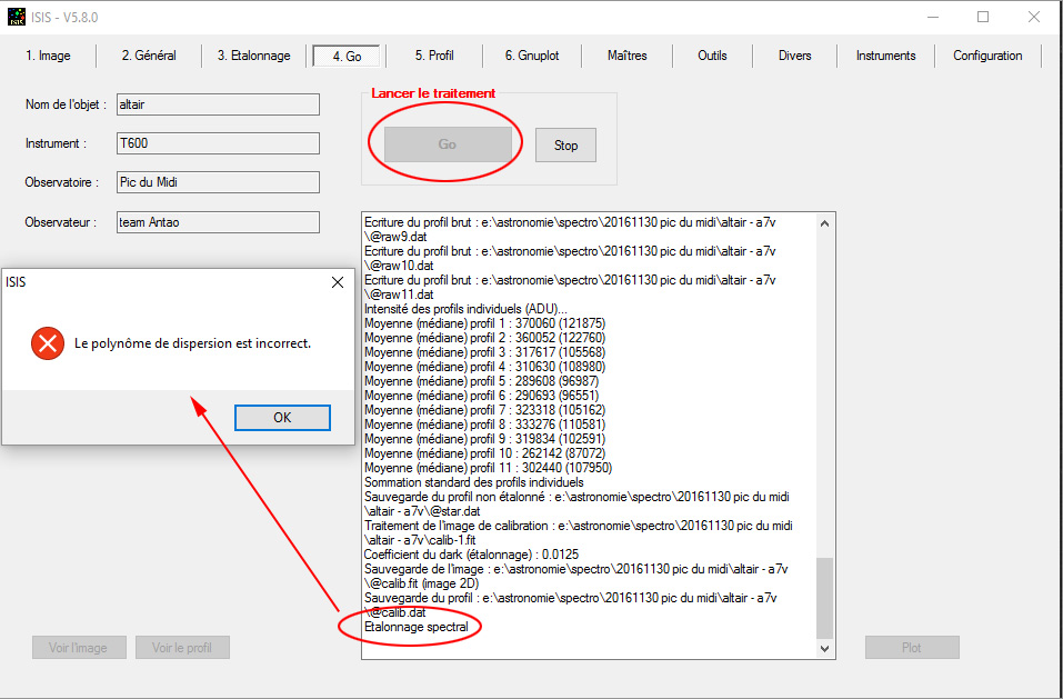

je m'essaie au traitement des spectres capturés lors de la mission "Antao" au T60
la semaine dernière, présent au TBL, j'ai squatté l'équipe du T60 et avec l'aide de Daniel D j'ai traité plusieurs galaxies et leurs étoiles de référence avec Isis et .....tout allait bien alors :b:
de retour à la maison, rien ne va plus
je dois me gourer quelque part

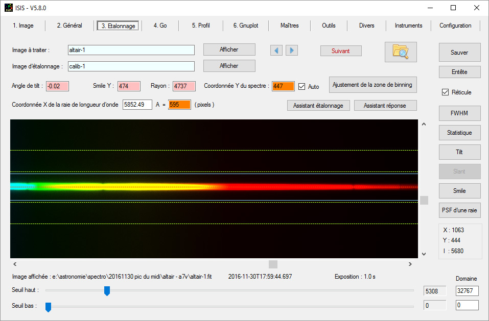

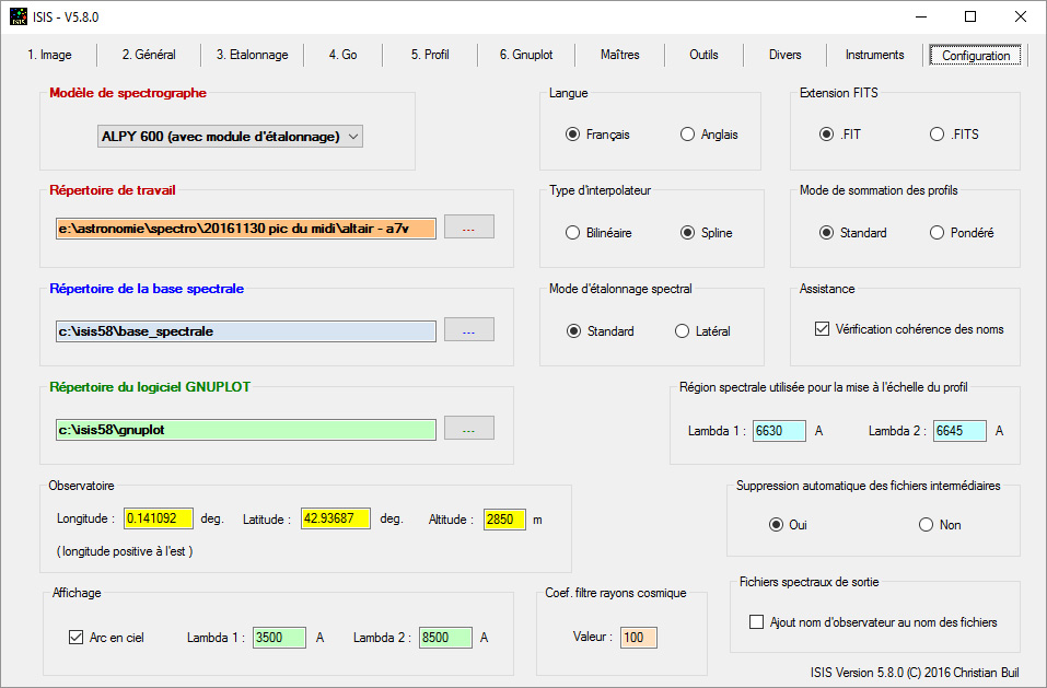

je remplis le volet config

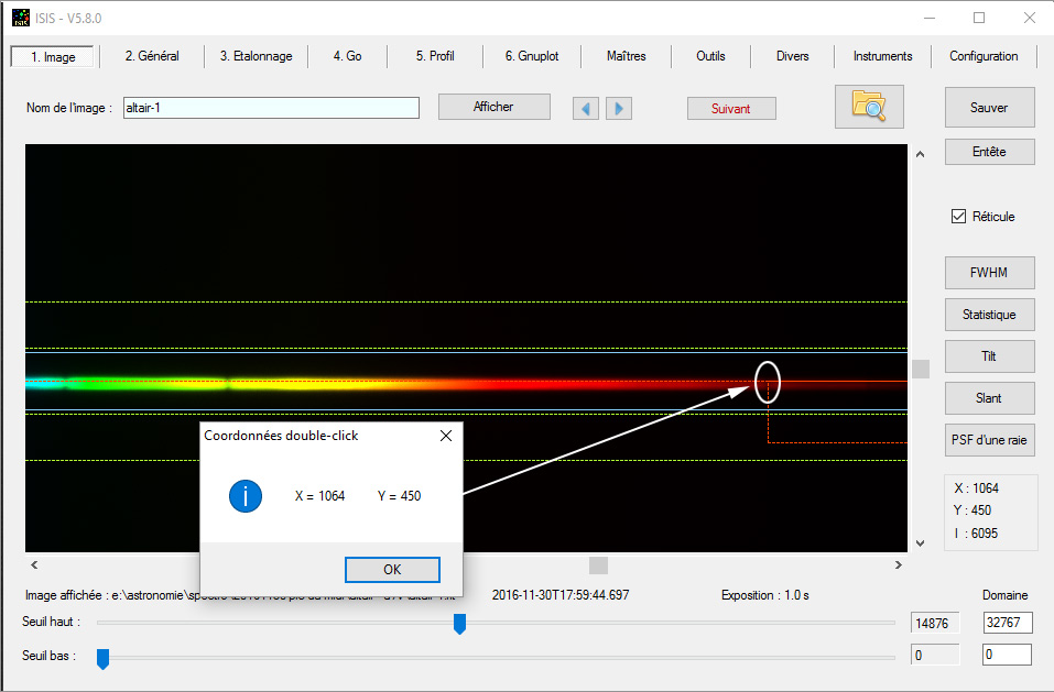

puis j'ouvre une image et lui désigne la raie halpha
je renseigne l'onglet général
étalonnage

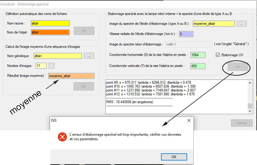

l'étalonnage spectral...patatrakkkk!!!
j'essaie de m'en passer mais...que nenni!!
je suis bloqué :(
alors, de temps en temps, après avoir relancé Isis, cela semble fonctionner
j'obtiens le spectre brut

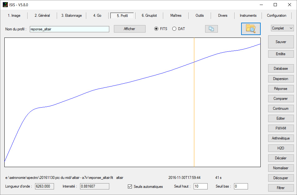

je fais la réponse avec la base spectrale

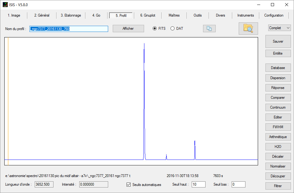

mais le spectre de la galaxie traitée avec cette réponse
ou sans :(
question subsidiaire Isis est-il compatible W10 64?

Dans l'onglet assistant résolution spectral l'erreur RMS est très souvent due à la taille du pixel de la caméra qui ne colle pas.
Il faut ajuster au mieux . Tu as 6.45 donc je suppose bin 1x1. Ça se joue au 1\10 voir quelques centièmes de micron.
J'ai aussi Alpy600, en bin 2x2 je n'ai jamais réussi cette calibration .

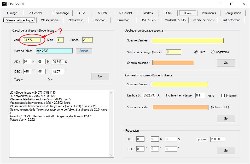

autre question: quel est le format de date pour le jour? dans la mesure où il demande le mois et l'année, je suppose que ce n'est pas en jour Julien?
Bonjour, alors Isis est assez capricieux pour l'étalonnage, mais c'est du au fait a des erreurs ou de reste de fichier de configuration mal renseigné.
Quelque piste.
- Si Isis semble ne plus fonctionner correctement ou donne des résultat complétement farfelus. -> Il faut recommencer du début en supprimant tous les fichiers temporaire commençant par @.
- La calibration est très pointu ça peut se jouer sur l'épaisseur d'un poils de mouche cette histoire, plus sérieux bien vérifier que l'on renseigne bien la bonne taille de pixel par rapport à la caméra, mais attention il y a un piège, car ce n'est pas la taille exact du pixel qui faut donner, mais la taille relative du au système optique. valeur proche de la taille des pixels mais différentes (exemple au lieu de 6,45 on auras une valeur 6,48).
- isis est aussi très pointilleux en ce qui concerne la valeur de "smile"

- Télescope, spectro et caméra utilisé et que tu nous donne les valeurs de config utilisé.
Pour ta question sur la date je ne connais pas la réponse.
Yves.
Bonsoir Yves
finalement, pour avoir la taille de pixel exacte, il faudrait faire une astrométrie du champ sans l'Alpy
le tube est un 600 ouvert à 3.5 = 2100 focale
la caméra Atik 314 pixels 6.4 en bin1
mais il y a un correcteur incorporé je crois et il doit modifier le champ
de plus, pour atteindre la MAP avec le module d'autoquidage on est obligé de mettre un deuxième correcteur pour faire sortir le foyer, malheureusement, je n'ai pas d'images faites avec ce montage sans l'alpy

..Pour ta question sur la date : oui le format est celui de la date légale (avec fraction du jour pour une précision accrue). Le soft se connecte à Simbad pour résoudre en coordonnées de l'objet (ou tu les renseigne manuellement), et te donne la vitesse héliocentrique (et masse d'air) de la cible à la date/heure.
..Pour la taille des pixels : elle peut varier d'une caméra à l'autre. Tu peux la déterminer empiriquement en jouant sur le paramètre pour obtenir le meilleur RMS de calibration (la plus basse possible) ou plus rigoureusement en suivant la méthode donnée sur les tutoriels de Christian Buil sur son site. Pour ma 314, c'est pile 6.45 en bin x1 :b:

Je remonte ce post pour une question particulière, plus haut dans la discussion, Apricot écrit :
"..Pour la taille des pixels : (...) ou plus rigoureusement en suivant la méthode donnée sur les tutoriels de Christian Buil sur son site."
Je n'arrive pas à trouver cette méthode sur le site de Christian Buil, pourriez vous m'indiquer où chercher précisement ?
Merci par avance pour votre aide
Christophe -BF-
Oui c'est bien sur le lien pointé par Gérard.
"La formule qui permet de trouver la taille p du pixel à fournir à ISIS : p = 3123 / dx
avec dx , la distance en pixels entre les raie Hlalpha et les raie Hbeta suivant l'axe horizontal mesuré dans un image brute."
