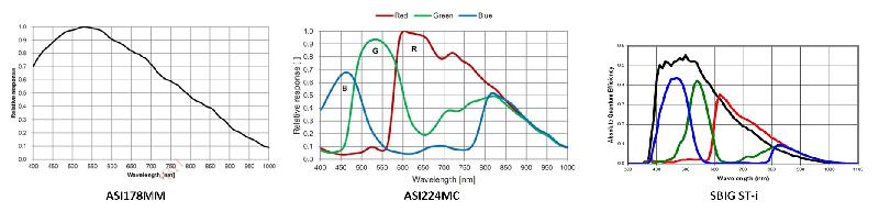

Bref, l'ASI178MM serait donc une bonne caméra pour le guidage. En comparant les courbes de rendement de la 178MM et de la 224MC, je trouve que la différence n'est pas flagrante.
- Est-ce que j'interprète bien les 3 courbes ?
- La 224MC fera-t-elle presque aussi bien que la 178MM ?
- Est-ce que la Lodestar et la SBIG ST-i seraient aujourd'hui dépassées (le max est à 0,55) ?

3ieme question: je pense que l on ne peut pas comparer car les échelles ne sont pas communes.
