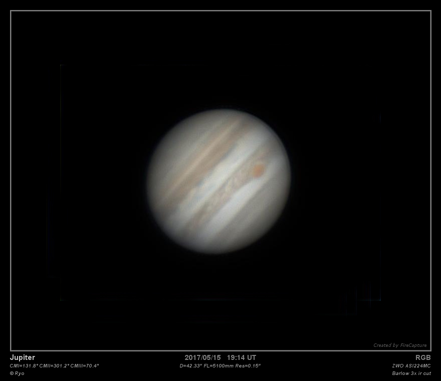

Jupiter 15/05/2017 Barlow 3x ir cut

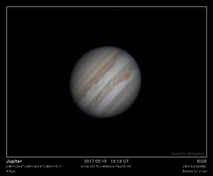

Jupiter 15/05/2017 Barlow 2x ir cut

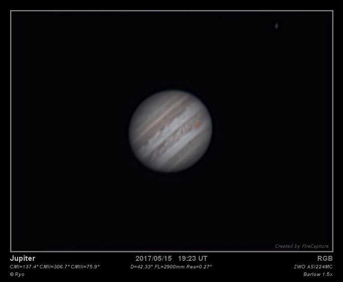

Jupiter 15/05/2017 Barlow 1,5x ir cut

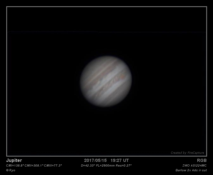

Jupiter 15/05/2017 Barlow 2x Adc ir cut

J'ai fais un tas d'essai Barlow pas Barlow adc avant après etc... mais j'ai mal pris mes notes du coup je poste que le début:p
Bon ce n'est pas genial j'avais envie de tester plusieurs configuration et de les partagé:)

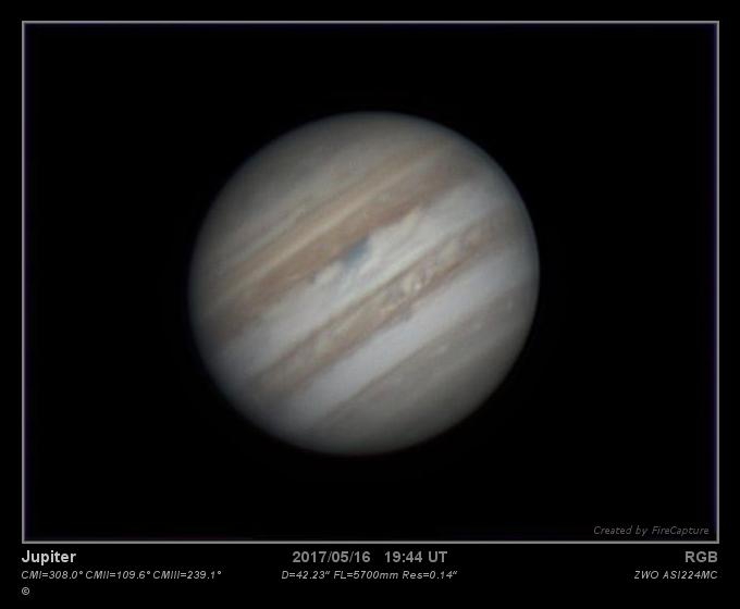

ce soir on dirais que le seeing est mieux j'ai mis la Barlow par dessus l'adc.:)
Camera=ZWO ASI224MC
Filter=RGB
Profile=Jupiter
Diameter=42.23"
Magnitude=-2.34
CMI=308.0° CMII=109.6° CMIII=239.1° (during mid of capture)
FocalLength=5700mm
Resolution=0.14"

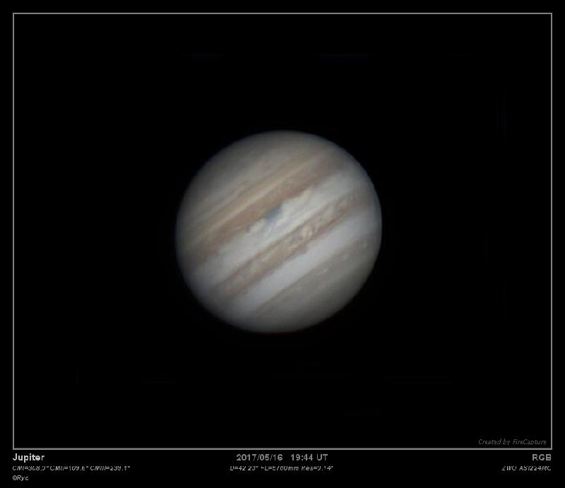

Une version un peu réduite :p

Salut Sauveur,
Très belles prises, et belle douceur dans le traitement !
Normalement il me semble, le montage préconisé c'est scope-barlow-adc. Ça marche plutôt bien pour moi en tout cas ;)

Merci julien de l'info moi je tentais des essais pour essayer c'est vrai que di le seront est bon cela passe bien.
Mais ce qui m'a fait douter. C'est le tirage occasionné par l'adc par dessus la Barlow la focale arrive à plus de 5000 et l'échantillonnage baisse beaucoup du coup cela sera réservé au meilleur seeing :)
