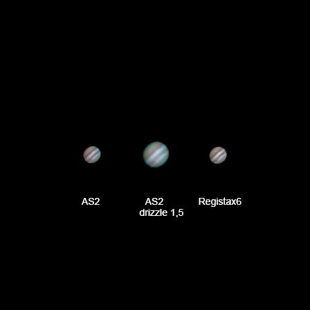

Moi j'ai une 60/700 achromatique sur une monture alt-az (tracking manuel) trouvée dans un vide-grenier,
ma caméra est une logitech C270 que m'a donné l'ami Ryo. :)
Capture en 640x480, un passage dans PIPP (qui rogne un peu).
Puis je stack avec autostakkert, je teste des fois avec registax mais je l'utilise surtout pour les ondelettes.
J'ai juste aligné les images finales dans la largeur du cadre, sans les redimensionner (c'est très pixelisé).

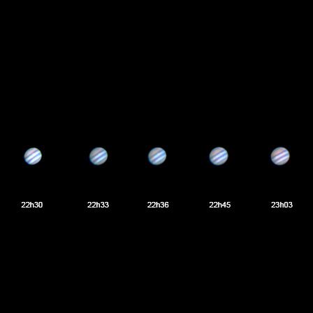

D'abord le 19/05. Une minute de capture, interrompue par la météo, j'ai dû remballer. On peut en tout cas bien voir la grande tâche rouge.
(si vous voulez zoomer sur les petites billes, n'hésitez pas à enregistrer l'image, il se peut que votre navigateur la lisse avec une sorte d'anti-aliasing)
Le 20/05. Mieux que la veille, soirée aussi interrompue, je voulais initialement prendre le transit de Io.
Au moins j'ai pu faire des captures plus complètes (2min à 29fps). :)
Je suis à peu près sûr de pouvoir faire mieux avec ce matériel, avant j'étais surtout limité par mon APN compact, pouvoir régler l'exposition est un luxe. :be:
Très nette amélioration :wub: et surtout une grande maîtrise :) tous cela en manuel moi perso je suis bluffé car hormis le faite de géré la dérive en manuel devoir en plus, avoir les difficultés d'acquisition avec les différents paramètres à régler avant qu'elle ne quitte le champ .
Donc c'est doublement bravo.:fete:

En effet, résultat sympa pour le matos employé, bien joué !
Je suis d'accord sur le fait de pouvoir faire mieux avec cette 60, + une cam planétaire par exemple ! :be:
