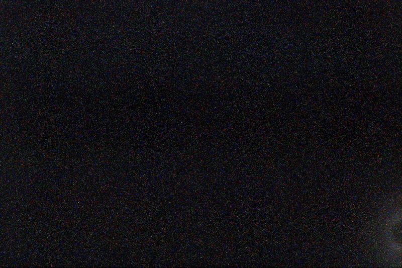

Voilà, durant mes dernières prises, j'ai eu la mauvaise surprise de découvrir une tâche ovale sur le bord du capteur lors de mes prises de darks ....
Inévitablement, cette tâche se retrouve sur le fond du ciel de mes prises (heureusement que je cadre mes sujets :p) :
Bon, là, j'ai forcé le contraste et j'ai pris avec fort ISO afin de bien faire ressortir la trace.
Quelqu'un a-t-il rencontré ce souci sur un Canon (ou autre modèle) ? ... Je ne l'avais jamais vu, et je ne parviens pas à la retrouver sur d'anciens clichés. J'ai peur d'une fatigue du capteur, ce qui ne présagerait rien de bon .....
Merci pour vos conseils ;)
C'est la chaleur d'un composant. J'ai ça aussi sur un défiltré.
En gros, parce que je ne saurais te dire à cette heure le mécanisme précis mais normalement c'est ça
On dirait de l'électroluminescence comme sur les 350D. Et vu que ces deux boitiers sont dans la même tranche de génération...
Modifié par Ptitlepan

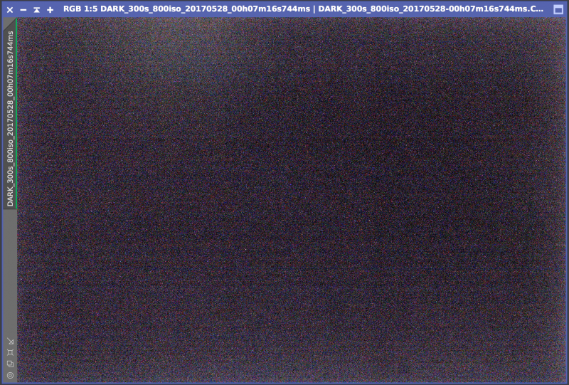

L'amp glow touche plus ou moins tous les apn, mon 6D en a en traquant bien les darks, et mon eos M a une belle galette sur le côté droit ! ;) le gradient s'annule avec les darks, reste un léger excès de bruit sur la zone touchée.
Exact, par exemple, voilà ce que j'obtiens en Dark unitaire de 300s à 16°C :
Tu corriges cela seulement avec un Master Dark ou as-tu une autre technique ?
Je parle de mon cas dans l'exemple, mais la solution sera exactement la même pour Cpt_Igloo ;)
J'en ai sur le 100D. Même avec des darks, il faut affiner l'image finale. Je le vois bien sur mes prises de vue de 3 min, au début j'ai cru que c'était une nébuleuse! :D C'est quand même pénible et je ne l'avais pas au début. Je me demande si ce n'est pas apparu après des séances l'été dernier avec des températures caniculaires (surchauffe localisée du capteur qui l'aurait détérioré?)
JP
Bon, je me sens moins seul :)
Par contre, pour moi aussi ça ressort sur les images, et c'est pas simple à supprimer ... (à part couper l'image où ça apparait).
Je verrais quand les températures baissent si ça apparaît autant.
JP
même phénomène avec mon eos M, c'est apparu à un moment donné...
