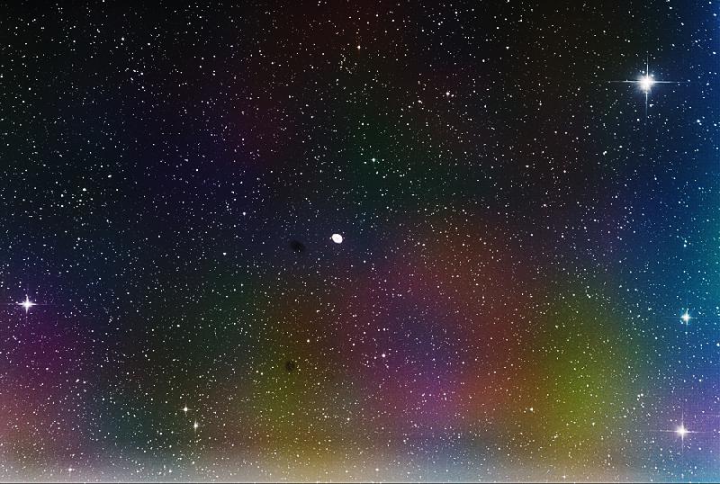

certes j'ai poussé les traitements fort pour apercevoir IC1296 à coté de M57
mais j'en encore ces taches de couleur
quelqu'un sait me dire?
Canon 5d mk2 normal correcteur coma filtre anti pollution
newton 254/1200
Iris puis PS Cs5
une idée?
qq d'autre a un 5D mk2?
aurai-je monté le filtre à l'envers?
Je ne sais pas en astro, mais en photo diurne, sur des poses "longues" il était recommandé de mettre le cache occulaire afin d'éviter les risques de lumières parasites. Le cache oculaire est le truc en caoutchouc qui est sur la bandoulière de l'apn. Il se fixe au viseur. Ça peut être du à cela.

il était mis
mais je ne suis pas sur qu'il est franchement étanche ce truc
Si tu as capturé avec une lune forte , peut être des vilains gradients induits par elle.
( plus visible avec le bleu )
Ou la pollution lumineuse du a ton site ( malgré le filtre, CLS ? ) ?
tu as bien fais tes flats ?

oui je soupçonne quelque chose de ce genre
la lune s'est invité en deuxième partie mais pas de gradient sur les brutes
la pollution existe assez fortement même si elle n'est pas directe
les flats sont peut être à améliorer aussi
rien à faire qq soit les flats
ça apparait si je fais une régistration autrement que 1 étoile et après addition
je vais activer la reduction du bruit sur pose longue sur le boitier
pcq sinon j'ai des milliers de point "chauds"
à voir à la prochaine séance
moi je dirais peut-être lumières parasites qui se reflètent dans le tube. Avec un Newton ce ne serait pas si surprenant (par ex lumière venant de la paroi du tube en face du PO, voire à l'intérieur du PO). Faudrait mettre l'œil à la place de l'appareil, viser la même région du ciel et voir ce qui se passe.

c'est possible
je suis en ville et la nuit n'est que relative
le tube est grand 250 mm ça doit polariser un peu en incidence
