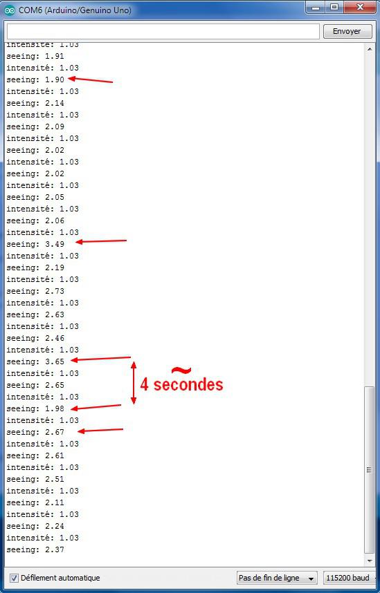

Je viens de faire un montage à base d'arduino et je comprends pas les sursauts de données en quelques secondes.
Vous arrive-t-il d'avoir ce type de données ,ce matin c'était encore pire ,entre 2.5 et jusqu'à 8 de seeing.
Ce qui semble bizarre c'est que j'aurais moins de turbulence à 15h qu'à 9/11h sur un sol surchauffé (35° à l'ombre) .
je mets une photo des données.(1 toutes les 2 secondes environ)

Ça ne m'étonne pas, ça peut changer très vite effectivement et c'est d'ailleurs tout l'intérêt du SSM plutôt que de déclencher à la main.
Il y a des courbes avec les valeurs sur le forum ou le site d'AiryLab. Le mieux est de les appeler d'ailleurs.
oui , oui rien d'anormal , çà peut fluctuer très vite en effet !!! mais bon au dessus de 1.5 , c'est pas la peine d'essayer de faire des images ;) enfin tout dépend de l'échantillonnage !!! sur la 230 à 0.13"/Pix çà devient exploitable aux alentours de 1"
par contre 8" de seeing j'ai jamais eu çà je crois même avec un mistral à 100 km/h:b::b:, le pire que j'ai vu c'est 4" environ

JP.B je confirme pelouse/béton chez moi c'est un peu pareil , cet après midi sur une petite terrasse chauffée à blanc j'avais parfois de 1" jusqu'à 4" , mais sur l'herbe ce matin entre 2.5" et 6.5".(le vent est très violent sur ma colline).

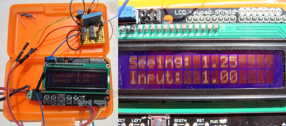

Mon montage est en "l'air" donc sujet au mauvais contacts et parasites divers (n'est-ce pas Franck).
Reste plus qu'a souder tout ce petit monde.
Paul

mouais!,je pense quand même que c'est assez proche du concept de départ de Mr E.J SEKORA , les modifications commerciales doivent être à la marge ,peut être des composants de plus grande qualité ou triés .
voir le lien sur le montage.
https://www.ecu.edu/cs-cas/physics/upload/An-Inexpensive-Solar-Scintillation-Seeing-Monitor-Circuit-with-Arduino-Interface-final2.pdf
une photo du montage et de l'affichage pour illustrer les saut de seeing en quelques secondes.
Paul

Je viens de regarder des courbes sur le net et il y en a qui ont aussi des sauts de valeur assez rapides,ensuite on peut toujours écrêter les graphiques à 4" ou 5" ou 10".
Sur mon croquis Arduino on considère que au dessus de 10 il y a des nuages.
Paul
Le plus cher c'est la diode que tu peux remplacer par une BPW34 mais le modèle qui n'a pas le filtre infrarouge et mettre un potar de 2ko multitour à la place de la R220o pour trouver le bon "input".
Bien mettre un condo nonpolarisé pour le 3.3nf
Paul
