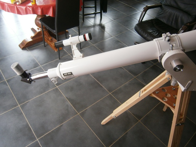

pour ce qui est de la mécanique de cette lulu , c'est vraiment de la ...erde .
(je pense que wolfan va déblouler en grognant :be: )
PO plastique de A à Z , avec du jeu , et aucun réglage possible , de plus on ne peut pas observer sans RC car même avec celui ci le tube est presque sorti a fond , ils ont du faire ça pour éviter d'avoir un tube trop long .
RC tout plastique même la jupe .
Collier plastique , queue d'aronde alu
chercheur plastique ainsi que son support
oculaire plastique mais un peu mieux fini que ceux fourni avec les instrument SW

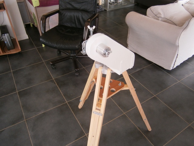

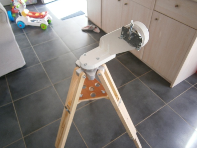

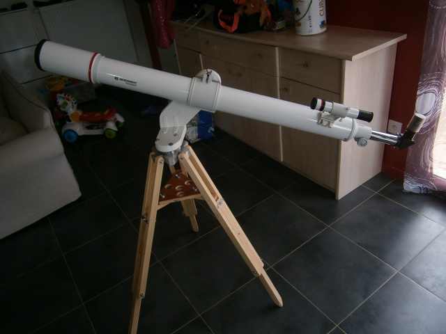

voila la bête et sa monture AZ.

Elle touche pas le sol quand elle pointe au Zenith ?
les bougres ont stoppé StarGate univers a la 2ieme saison :mad::mad:
non elle ne touche pas le sol , et là le trepied est au minimum , mais l'oculaire restera bas .
Si c est vraiment incorfortable , il faudra lester un poil du coté du PO , pour pouvoir la remonter dans le collier

Si tu observe assis ça devrait aller non ?
Ça pas l'air top ce truc, c'est une monture faite maison?
A voir, elle est pas mal avec un beau design mais si la qualité n'y est pas...c'est dommage.
Pourtant BRESSER fait du matériel honnête.
deep impact ,
oui il y a beaucoup de plastique , mais je m'en accomoderai . (sur un long F/D on a moins besoin d'un PO tip top )
La monture est de ma fabrication , elle paye pas de mine , mais ça devrait bien le faire elle a pas un pète de jeu ,c est de la pièce usiné sur machine outils , elle est montée sur roulement en azimutal , et palier bronze pour l ' altitude .
Mon erreur est d'avoir voulu trop en faire , le mouvement AZ est bien trop souple , comme sur roulement quoi .
oui je suis fraiseur sur centre 5 axes.
il faut juste que je fasse quelque chose pour durcir le mouvement azimutal, parce que là c'est vraiment trop souple , j'ai du mettre la monture a niveau au a bulle pour éviter que la lunette tourne toute seul

Non non je ne vais pas grogner ! je l'ai même dis au Salon astronomique à Paris sur le stand Bresser comme quoi il fallait mettre un hexafocuser métal comme toutes les autres de la série.
Tu remarquera le déséquilibre engendré par ce PO trop léger, en le remplaçant par un comme il faut. La hauteur du PO de ta lunette te permettra une approche plus facile et moins traine savate.
Il est chouette ton trépied :rolleyes:
