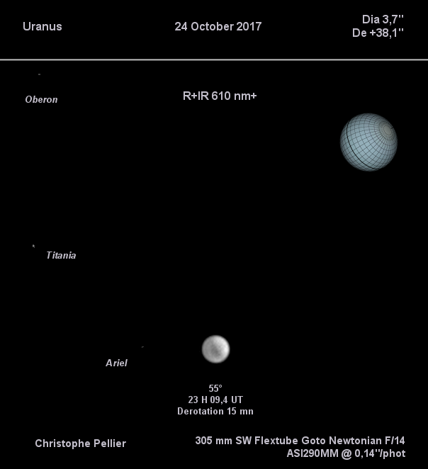

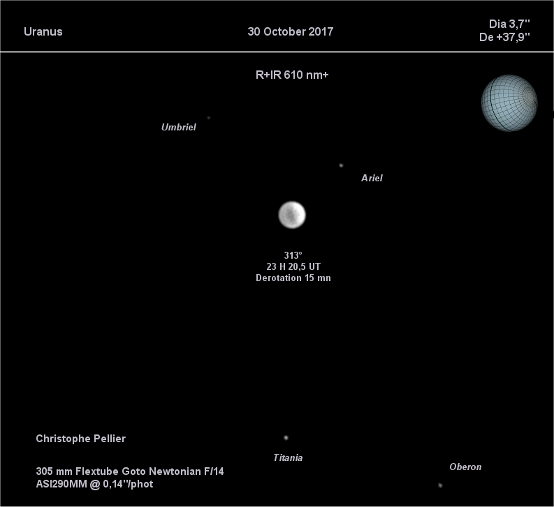

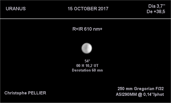

Voici mes premières images d'Uranus en R+IR prises avec un Flextube 305 SkyWatcher dont je suis l'heureux possesseur depuis trois semaines :).
Résultats perfectibles mais prometteurs - il faut que je me réhabitue à collimater un newton à F/D court, par ailleurs les conditions n'ont jamais été totalement parfaites - soit j'ai eu un seeing excellent mais avec de la buée sur le secondaire (ça aussi il va falloir que j'apprenne à gérer... ;) ) soit pas de buée mais avec un seeing moyen.
Images intéressantes également parce qu'elles sont issues d'une dérotation altazimutale dans WinJupos, ça fait quelques années que je pense que ce type d'instrument représente une forme d'avenir pour le planétaire avec investissement limité mais haute performance, ça se confirme.... :)

dfremond, j'utilise une ASI290MM. Le filtre est un Baader RG610 qui se place dans le filetage de l'adaptateur 31,75. D'origine la caméra n'est pas équipée d'un IR-cut (heureusement!)
Pour le secondaire, l'astram qui m'a vendu cet instrument avait effectivement placé des bouts de couverture de survie, mais visiblement ça ne change pas grand chose... il faut dire que mon jardin est protégé du vent et assez humide en général, il y a une grosse rivière pas loin en plus. Je pense que le sèche-cheveux devrait faire son office...
