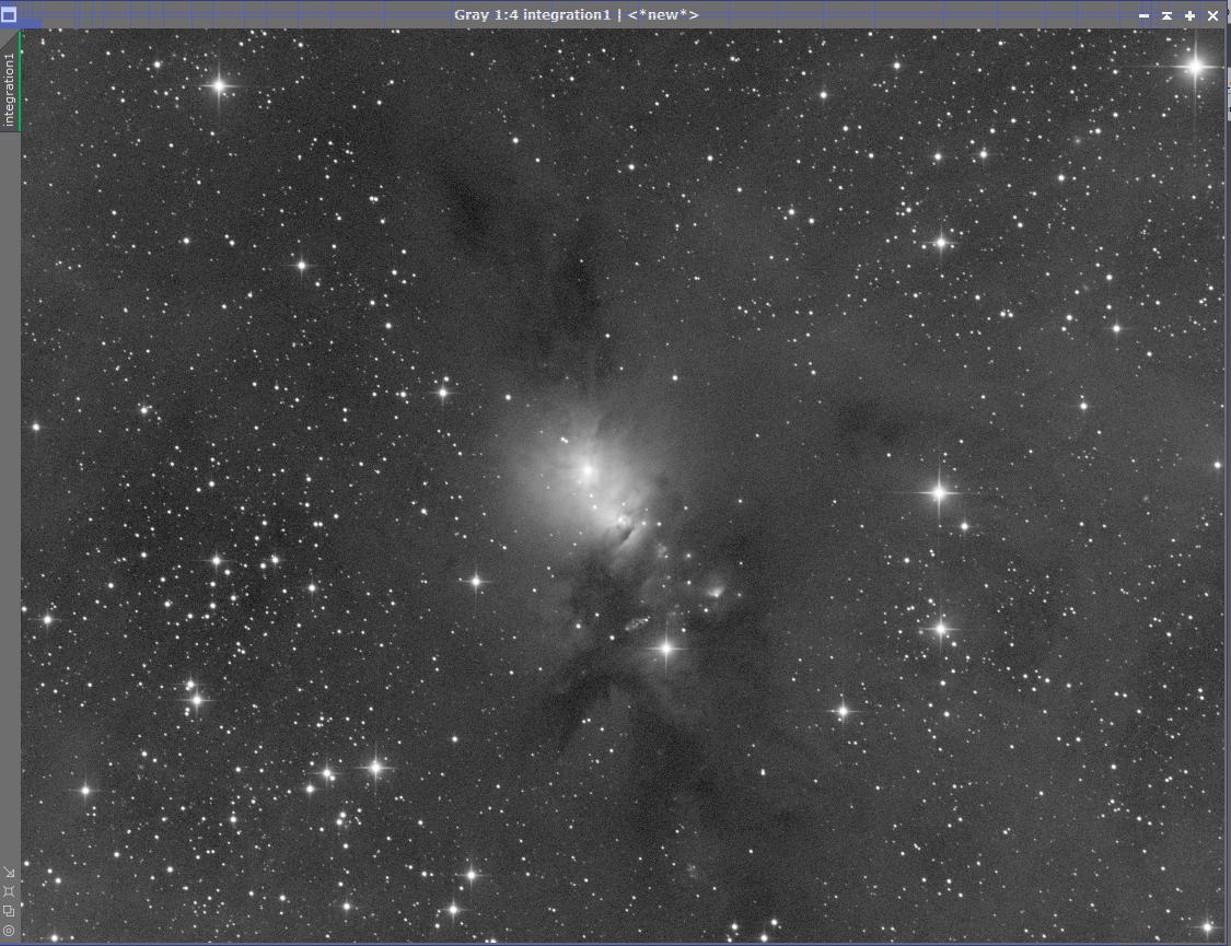

Dans la nuit de samedi 16/12 à dimanche 17/12 j'ai imagé NGC1333.
Voici la STF (aucun traitement)

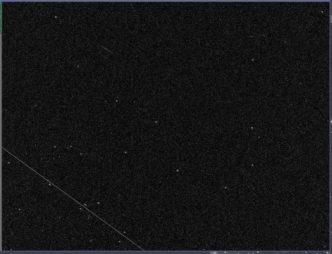

Comme vous pouvez le constater il y a un astéroide en haut à gauche présent sur la rejection.
J'ai bien vérifié il est sur toutes les poses et se déplace (de 19h00 à 3h00).
Quelqu'un pourrait-il l'identifier et m'indiquer comment il a fait.

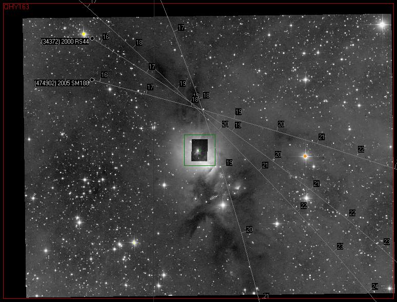

J'ai trouvé le même à l'aide d'astrosky.
Il est présent dans la base de donnée de skysafari mais ne s'affiche qu'après avoir lancé une recherche.
(34372)2000 RS44
250 million de km
Modifié par den
Dans astrosky, j'ai centré ngc1333, repéré les quelques étoiles de ta photo, puis affiché tous les astéroïdes(là ça prend une vingtaine de secondes) et il n'y en avait qu'un au bon endroit, mais quand même 9 dans un cercle de 1° ;)
http://www.astrosurf.com/durey/astrosky.html
Le logiciel Astrosky est super.
