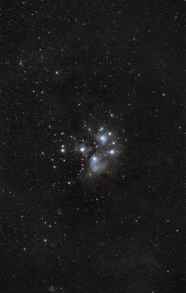

Un cadeau inespéré pendant le réveillon : une trouée dans les nuages de 4 h... c'est beau.
Du coup, sortie rapide du matos pour tester une william optics star 71 en duo avec le canon 6 D , le tout sur AZEQ 6 sans guidage.
48x 300sec 3 min soit 180 sec avant le brouillard , tout en manuel
des merdouilles ( gradient dans les couleurs , défauts sur les flats, ... ) , mais bon elle reste présentable et surtout je me suis fait plaisir. je crois qu'il y a aussi un pb dans le titre....
TTT DSS et toshop acquisition APT

Moi je la trouve plutôt bien !
300 secondes sans autoguidage avec une AZEQ6... mazette !
Avec la mienne, à 120 secondes j'approche les 50% de pertes et encore en étant pas trop exigeant !
Bonnes fêtes !
C'est un sacré bon résultat pour une AZEQ6 sans guidage. Après ça, je pense que ta focale courte t'a vachement aidé car sinon, le suivi n'aurai peut-être pas été si bon sans guidage. En fait, c'est comme si tu avais utilisé un téléobjectif de 300.

Merci , oui je suis a 350 mm de focale , par contre encore qq reste du réveillon : pas 300 sec mais 3 min donc 180 sec , moins honorable.
Mais cette formule a l'air bien corrigée même dans les coins en full frame.

Ca ne me surprend pas, une AZ-EQ6 avec une bonne MES, peu facilement faire 300 secondes sans guidage, surtout à cette focale :)
