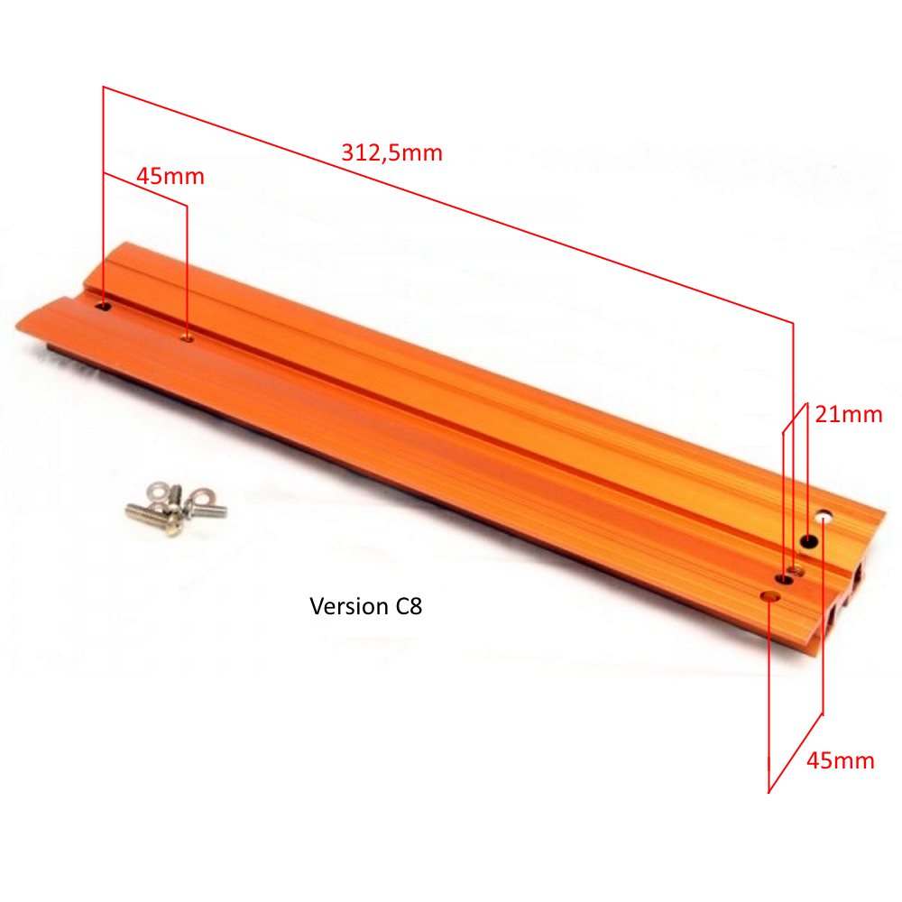

- Queue d'aronde de type Vixen pour C8 :
- Queue d'aronde Losdmandy pour C 8 :

Justement, j'ai été voir sur les sites de vendeurs et ce n'est pas très clair. J'avais déjà vu l'image du dessus avec les cotes de la Vixen, et elles ne correspondent pas. Par contre, j'ai vu que des Losmandy pour C8 ont déjà la même longueur que la mienne ( chez Pierro je crois).Je finirai bien par avoir le cœur net. En tout cas, merci pour ta réponse.

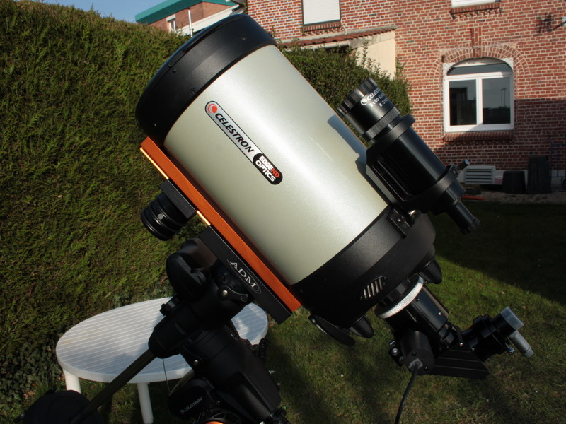

J'ai cette config C8 + AVX.
D'origine la monture est en queue d'aronde style Vixen (et le C8 aussi).

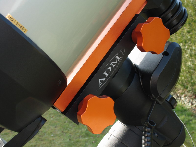

Perso j'ai modifié pour passer en Losmandy par l'ajout d'une platine ADM et le remplacement de la queue d'aronde du C8 pour une Losmandy

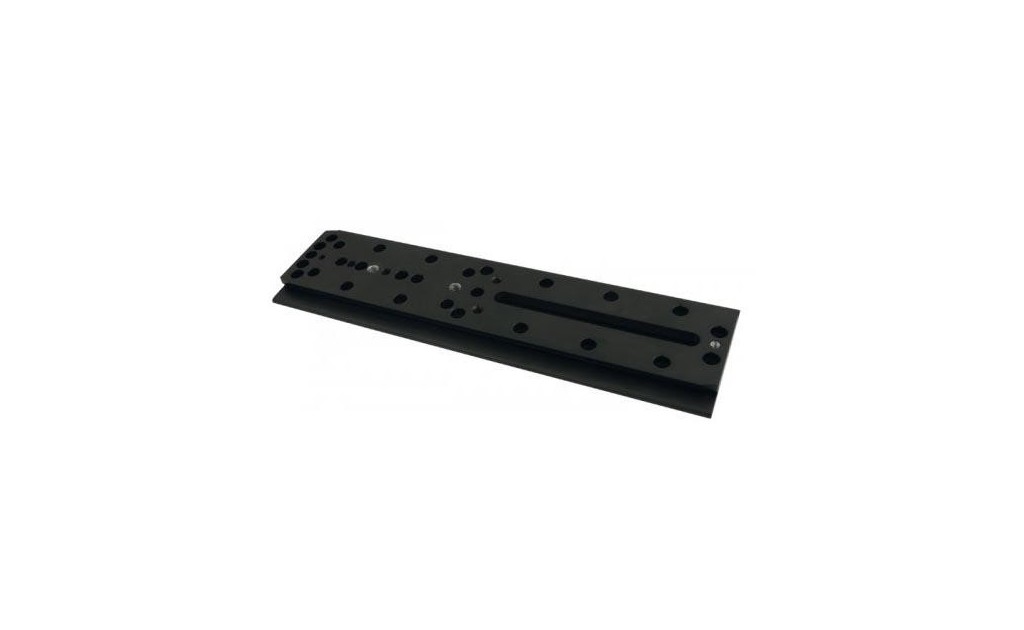

Pour le contrepoids à l'avant, je l'ai réalisé avec un bloque porte (à5€) et une platine
