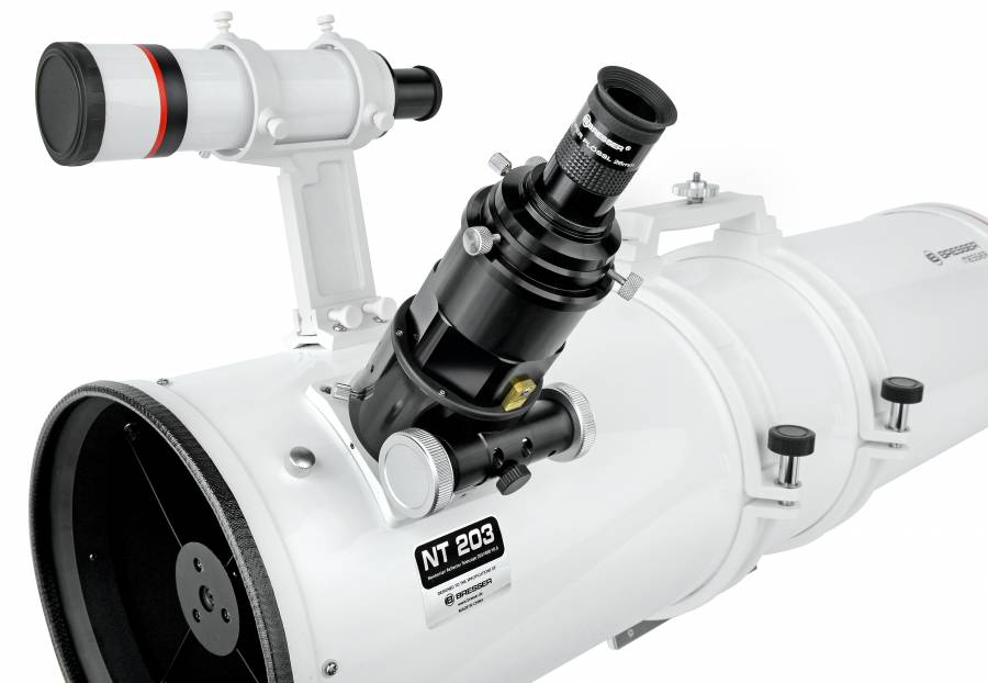

Je vois cette photo sur le site Bresser:
Ton montage est-il identique?
J'ai bien noté que tu as le Dobson, le systèmes de mise au point est le même.
En même temps à la lecture du manuel je ne vois pas ce que tu peux faire de plus, il n'y a pas de pièce que tu aurais pu rajouter.
J'espère que tu vas trouver quelqu'un qui a ce matos. ;)

Sais-tu identifier ces deux éléments?
  Citation
1 tube d'extension 37,5mm pour 2.5 "Hexafoc
1 adaptateur oculaire Ø 31,7 mm à 50,8
Modifié par hibou
Oui, il y a une extension qui vient avec le Dobson, alors que c'est un adaptateur seul avec le Newton.
C'est peut-être ce bague d'extension montée en plus qui fout le bazar...
Sûrement oui.
Vertui, essaie d'enlever cette extension et place directement l'adaptateur dans le porte oculaire. Puis place l'oculaire et mets au point.

Hibou oui c'est exactement ça la configuration. Le tube d'extension je pense voir de quoi tu parles (un cylindre noir) mais il est pas monté. J'ai pas trouvé où le mettre à vrai dire😅

Oui Daniel Rosier c'est bien celui là.
Pour la bague d'extension si on parle bien de la même chose et je crois que c'est le cas, elle a pas été montée justement... le problème viendrait de la ? Si oui, je dois le monter où ? (Cette question sent bien le mec perdu😂😂😂)

Youhouuuuuu !
Je viens de lui régler son affaire à la bague d'extension. A mon avis le problème venait de là puisque l'image se formait trop loin (sans la bague).
