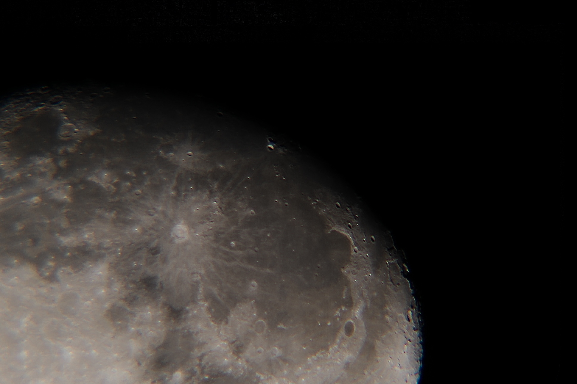

Ce soir en sortant mon chien j'ai eu la surprise de voir un ciel très clair et très dégagé, alors que même météo blue ne l'avait pas vu venir ce matin. Alors ni une, ni deux, le temps de refroidir le tube et hop, quelques nouveaux essais concluants !
J'ai réussi à faire une map plutôt bonne (je n'avais pas le ciel nuageux d'hier) et tout à pu se faire très vite.
Tout à été fait avec autostakkert et R6 à partir de vidéos.
25 poses retenues (1sec donc !)
325 poses retenues (il me semble) :
Pour une meilleure qualité, j'ai privilégiés des plans centrés et plus courts pour éviter mes soucis d'optiques. Apparemment, ça fonctionne plutôt bien.
Votre opinion ? :)

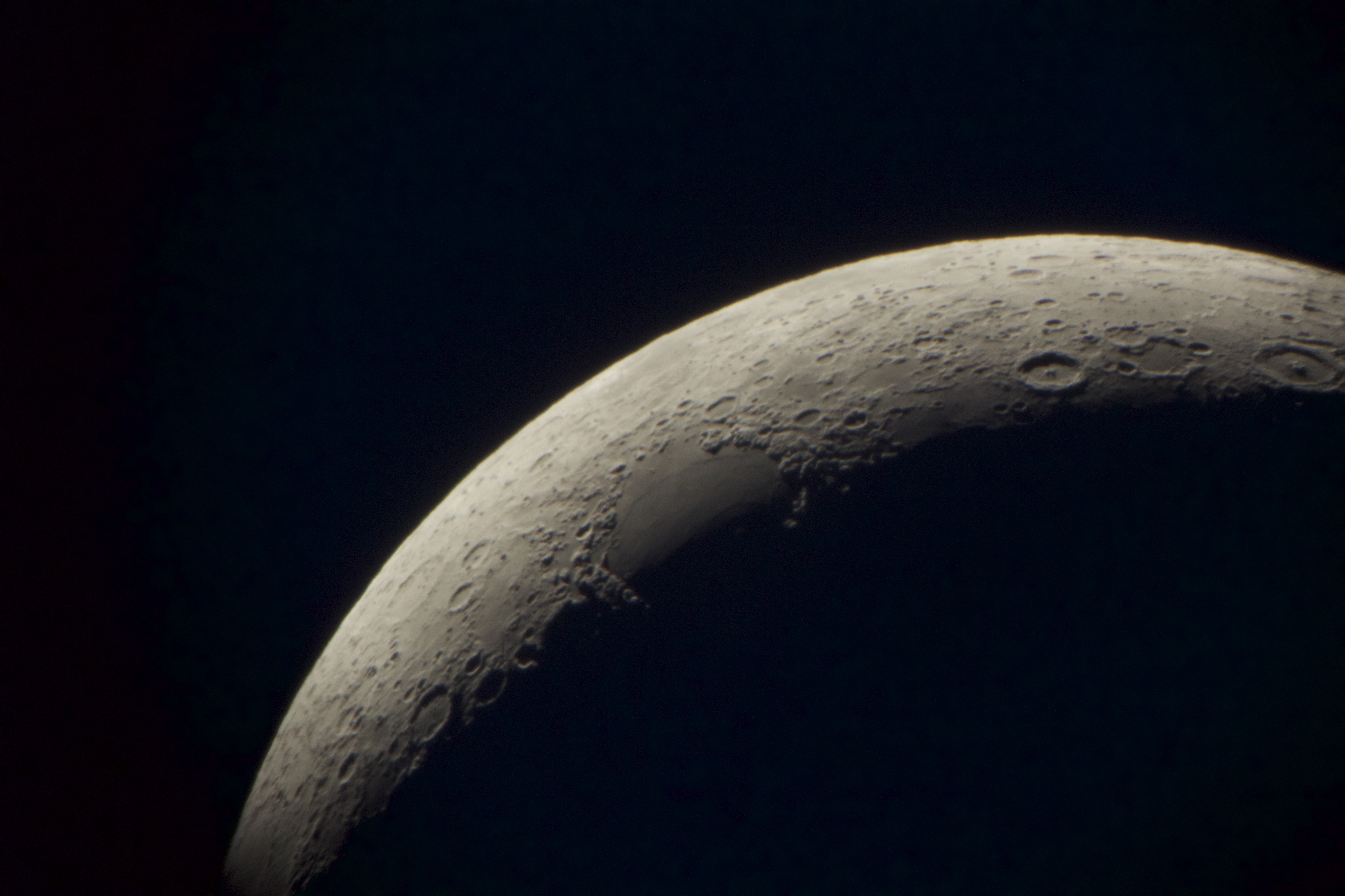

Bonsoir Jocastronomix,
J'aime aussi le rendu de tes photos au terminateur :). Pour les différences sur le rendu pour une même photo, celles-ci sont-elles faites en afocal (avec oculaire) ?
Modifié par encelade18

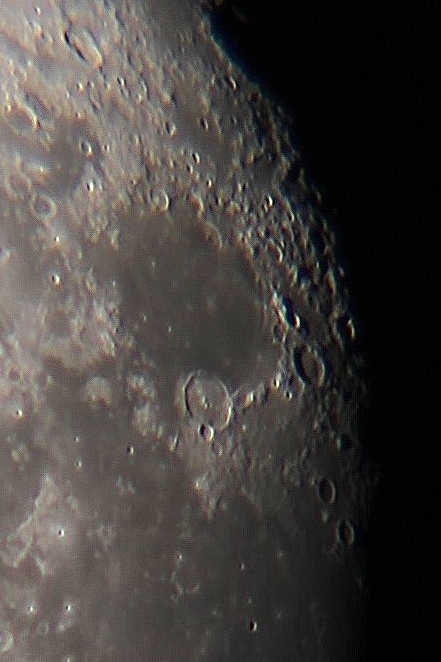

Effectivement, je fais ça en projection oculaire. J'ai pensé à découper l'image pour ne garder que la partie la plus nette, mais je ne peux pas trop le faire sinon ça rend l'image trop petite...
Avec en sus un petit crop de la même image, pour virer tout ce qui est beaucoup trop flou. Mais... faut pas être en demande de Full HD :p
On voit les reliefs, c'est déjà pas mal, vu mon niveau et celui de mon matos.
Ce n'est pas mal du tout, mais ton oculaire te génère trop de chromatisme.

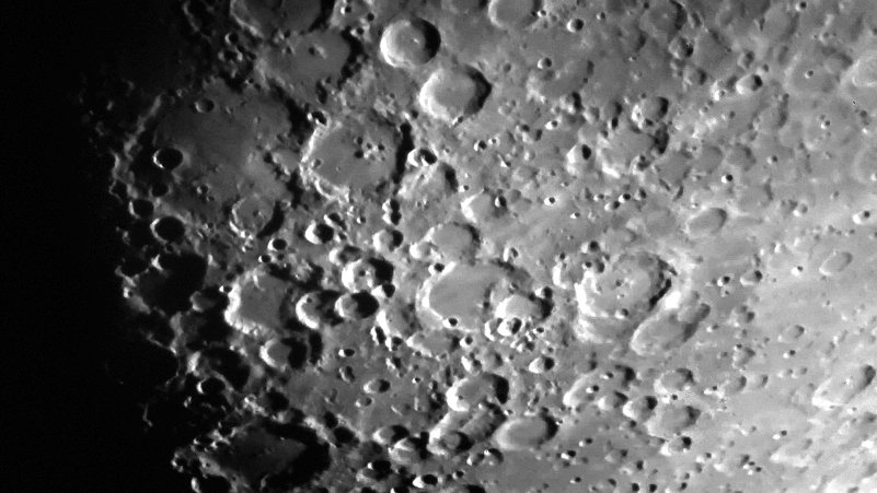

Tiens, voilà ma toute première photo de la Lune (en numérique), faite avec un Mak 127 et une caméra (couleur) à 30 € (que l'on trouve souvent chez les revendeurs européens aux environs de 100 €, mais à ce prix là, c'est de l'arnaque).
C'est une image unique (pas d'empilement) issue d'une vidéo et juste traité de manière à rendre la lune plus monochrome, car c'était de jour et l'image était très bleue.
Comme tu peux le constater, pas de chromatisme visible.

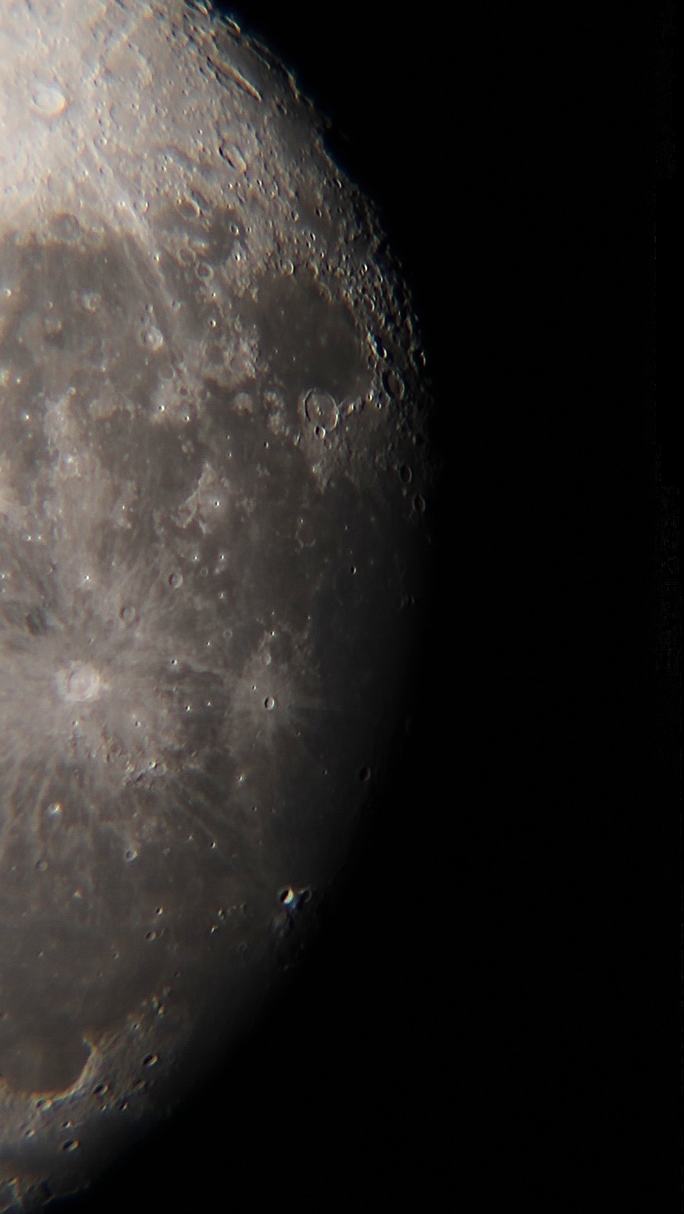

En attendant de solutionner mon problème de secondaire, je continue de travailler les vidéos de la dernière fois :
je trouve ce plan bien sympa c'est une mosaïque ?

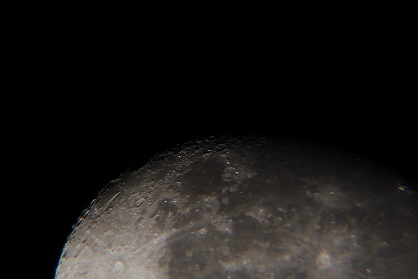

Non, ça vient d'une vidéo et j'ai juste découpé un peu le résultat.
Mais j'ai très très envie d'essayer de faire une belle mosaïque ! Mais ça me paraît un peu technique pour l'instant.
