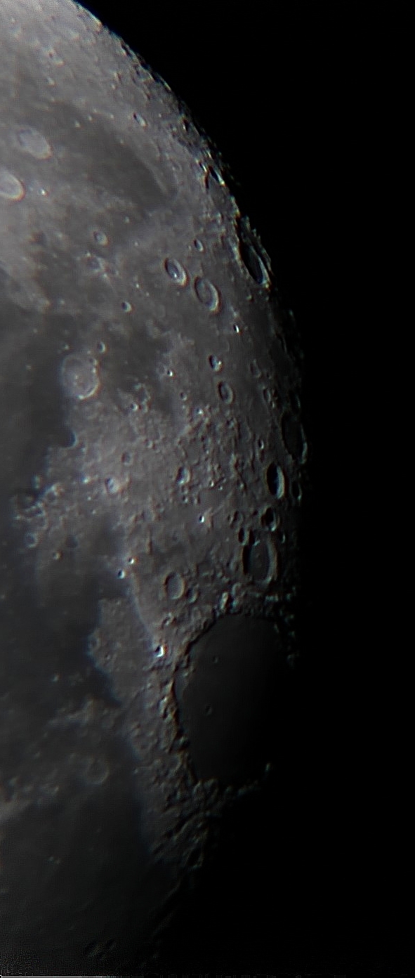

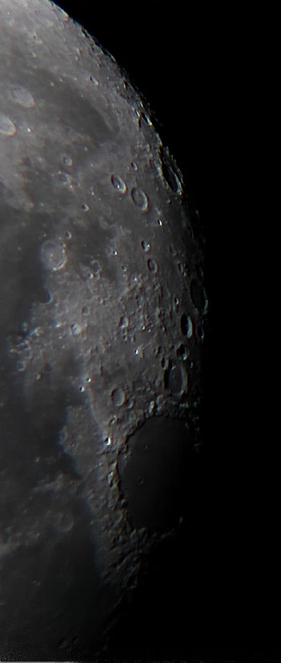

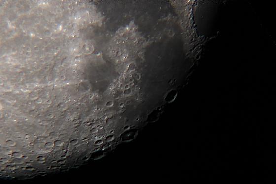

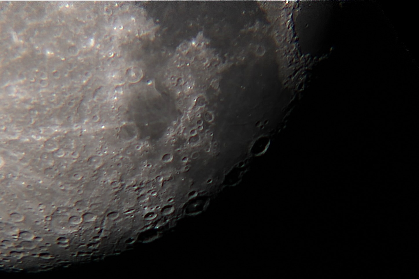

Nouvelle petite fournée, toujours faite en projection oculaire avec l'OPFA-1 depuis mon dobson 130/650, un K25mm et mon 1300D, le tout piloté depuis mon ordi avec le logiciel de canon.
Comme vous pouvez le voir, j'ai beaucoup "cropé" car le contour est évidemment flou.
J'ai complètement abandonné l'idée de faire des plans larges de la Lune, le flou et le chromatisme rendent l'image vraiment dégueulasse.
Les deux gros plans ont été fait avec le maximum de tirage, donc j'ai énormément découpé, mais finalement le résultat n'est pas si mauvais. Le plan plus large est fait au niveau juste en dessous.
Beaucoup de bruit, mais pour certaines c'est ça ou pas de détails. :(
La première s'affiche très grande, il faudrait que je l'exporte de nouveau en plus petit.
Je rappelle que ça doit faire deux ou trois semaines grand max que j'ai commencé alors soyez indulgents :p
Je continue ma progression grâce à vos conseils, alors une grand MERCI :be::be::be:

Bonsoir à toi :)
Et bien ça progresse nettement !
Mais je me demande juste pourquoi tu travailles en projection oculaire ?
Ton champ ne sera jamais entièrement net de cette façon, cela rajoute aussi du chromatisme, alors pourquoi ne pas utiliser une barlow de qualité correcte, tu n'auras plus qu'à fixer ton EOS au bout (bague T2) et ton champ d'image sera de bien meilleure qualité...?
La règle est de mettre le moins possible d'obstacle sur le trajet optique. Avec une barlow tu as 2 lentilles, avec un oculaire...euh, j'sais plus (ça dépend du type) mais beaucoup trop !

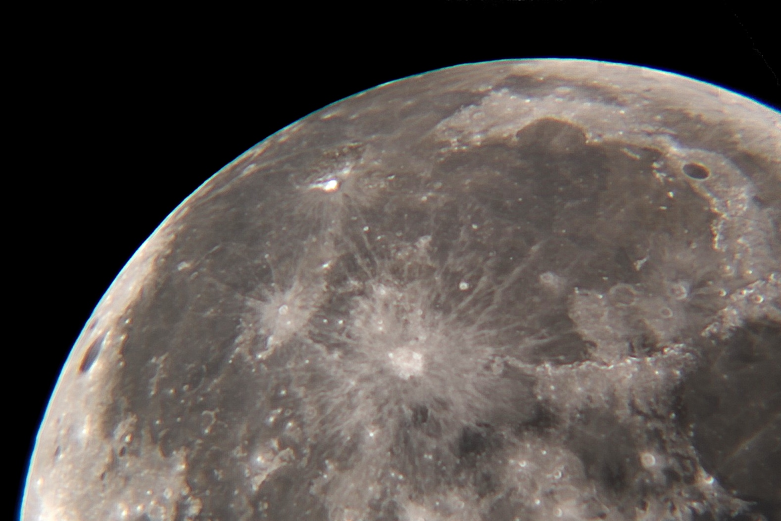

Voici un de mes essais en 2015 avec un 130-900 et le canon 650D, oculaire 20mm et barlow x2, une seule photo:
16895242707_651cd87af0_b.jpgJupiter 10-04-2015 single shot EOS 650D + 130-900 Orion + 20mm + Barlow 2x by sebseacteam, sur Flickr
En filmant comme tu le fais tu pourras je pense avoir un peu plus de détail.
Tout dépend de la mise au point, de l'amortissement des vibrations, des conditions de turbulence, etc...
Mais encore une fois, avec une caméra planétaire genre ASi120mc ou son clone Datyson T7c tu élimineras beaucoup de facteurs limitants aux progrès (poids de l'apn, cadence de prise de vue, souplesse des réglages, sensibilité, nombre d'images enregistrées sur 120s, etc....)

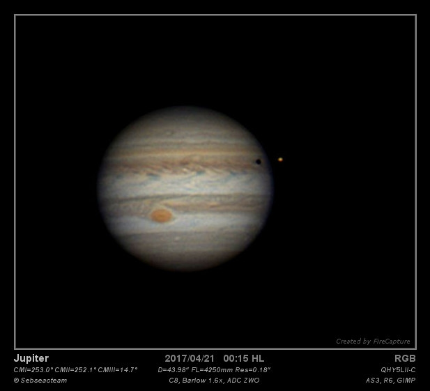

34166925595_7668975ca8_z.jpgJUPITER 21-04-2017 by sebseacteam, sur Flickr
Salut Seb :)
Ton premier exemple de Jupiter est parfait de que l'on peut obtenir dans les conditions que tu cites. J'ai les même en boutique (aussi en argentique) :p
Tu m'avais caché ta 2ème image, vraiment très réussie (ce coup ci, je n'ai pas ça en boutique ;):confused:)

Salut Seb :)
Ton premier exemple de Jupiter est parfait de que l'on peut obtenir dans les conditions que tu cites. J'ai les même en boutique (même en argentique) :p
Tu m'avais caché ta 2ème image, vraiment très réussie (ce coup ci, je n'ai pas ça en boutique ;)) :confused:
Tu peux toujours aller fureter dans ma galerie Flickr (lien en bas des messages) il y a des dossiers (secrets) sur la lune, le soleil, l'astrophoto ;)
Et pour la 2e de Jupiter, vu ce que tu sors maintenant avec l'Intes et l'Asi120, je ne me fais pas trop de soucis pour toi :p
