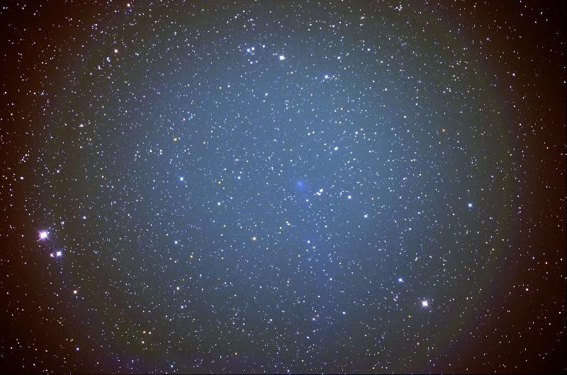

Salut
J’essaie depuis quelques jours de stacker des images prises par erreur en jpg plutôt qu'en raw :confused:
DSS semble refuser d'appliquer les flats, pris eux aussi en jpg...
J'ai essayé de faire tourner plusieurs fois mais le résultat est toujours le même: l'image finale stackée présente toujours un vignetage important (j'image avec un A7s et mon correcteur de coma est en 2"...)
Le problème est il dû au fait que les images sont en jpg? Je précise que les images flats unitaires font le même poids que les brutes unitaires.
Je ne vois pas trop de raison....
Quelqu'un a une idée?:?:

Si je me souviens bien, DSS m'accepte pas les JPG pour les darks, offsets et flats et à raison, car la compression JPG détruit la pertinence des informations contenues dans ces fichiers. Un peu moins peut être pour les flats que pour le reste, mais quand même.
Merci Ryo mais j'ai trouvé des indices sur le net allant dans le sens de Davidastro: DSS n'accepte pas les JPG pour les DOF....
Comment faire du coup? j'ai essayé de créer un flat synthétique sous photoshop cs2, mais le résultat est insignifiant....:confused:

Ce que je ne saisis pas avec DSS c'est le fait qu'il me sort des DOF maîtres mais semble ne pas appliquer uniquement le flat maître....
Lapin compris :?:
Bon, j'ai essayé la manip mais mes .fits n'ont pas la même taille, du coup, DSS n'en veut pas.
Je pense essayer d'appliquer le master flat sur l'image stackée, dans Photoshop.
Anyone knows the manip?
Je pense que ça ne sert à rien de chercher à tout prix à appliquer des DOFs avec tes jpg. Si vraiment tu veux ton image finale, empile la simplement.
Comme il est dit plus haut ça n'a pas de sens de calibrer avec des DOFs en jpg.
Je voudrais a minima réduire ce vignetage....pour essayer de traiter l'image.

Refais tes flats, mais pas en jpg... :-)
J'ai essayé mais la taille des images en JPG et en Raw n'est pas la même, du coup, DSS les refuse....:confused:

convertis tes JPG et TIF et refais la manip dans DSS, normalement ça marche.

Cad de convertir toutes mes brutes/dark/flat et offset en tiff, puis d'envoyer le tout dans DSS?

Exactement. J'avais eu le soucis chez moi une fois, et cette méthode avait bien fonctionné.

C'est méthode fonctionnera évidemment, mais les dégâts générés par la compression JPG resteront, autrement-dit cela risque de faire plus de mal que de bien.
Si tu as accès à un programme comme Photoshop (CS2 gratuit), enlever le vignettage n'est pas bien difficile.
