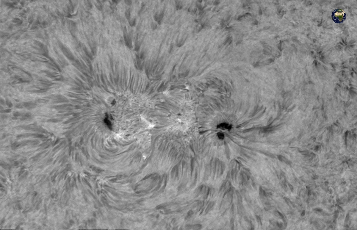

bonjour à tous,
dans une petite éclaircie entre 2 nuages ,du vent et beaucoup de turbulence , je ne pouvais pas résister.
Le 10 février ;):D
Paul
Modifié par banjo
Merci , J.Louis,David et Will,
Vous êtes bien indulgents.
J'ai de gros problémes d'anneaux de Newton ,il sont jamais au même endroit et le flat est inefficace.
Paul
Les anneaux de Newton sont généralement provoqués par des interférences optiques quand un filtre et une lentille sont quasiment en contact; c'est ton cas ?
Yes, le D-erf et l'objectif ,mais il y a plusieurs mm d'espace .
Ensuite le dernier filtre (BF) et la barlow .
Mais le problème c'est qu'ils ne sont pas toujours au même endroit,pourtant tout le train et vissé et je ne bouge pas le Pst ni la barlow ni la caméra .
Paul

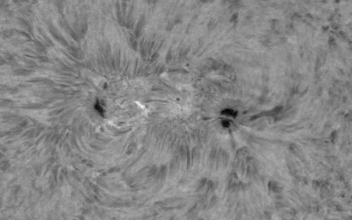

merci bofix pour ton message.
david une petite animation avec de l'accentuation la il n'en manque pas.;):D
Paul
Modifié par banjo
C'est une denrée rare que tu nous présentes là, malgré la turbu. Bravo Paul.
Avec mon Quark j'avais de beaux anneaux de newton ... avec un peu de tilt (a règler) ils disparaissent.
D'accord, je vois.
Cela ressemble plus à ces franges d'interférences que l'on retrouve très fréquemment en solaire H-alpha qu'à des anneaux de Newton.
Je n'ai pas fait beaucoup de photo solaire en H-alpha et il n'y que la première fois que j'ai réussi a ne pas avoir ce problème (probablement la chance du débutant ;) ).
J'ai essayé en changeant l'angle de la caméra, le réglage du filtre (PST40) et la distance du capteur, rien n'y fait.
J'ai lu une fois que certain résolvaient le problème en générant un léger tilt.
Sinon, je me demande si en changeant la fréquence d'images à l'acquisition on n'arriverait pas à éliminer ce problème, mais je n'ai pas eu l'occasion de tester le bienfondé de cette théorie.
Merci à vous pour vos commentaires et votre aide , se qui me gonffle le plus que ça à l'air pire en pire ,j'ai une bague de tilt que je vais mettre devant la caméra,mais ça va augmenter le tirage.
Reste à savoir quand on va avoir une grosse journée de soleil.
Pour la frequence d'image ou la vitesse "d'obturation" c'est plutôt une trame horizontale.
Paul
