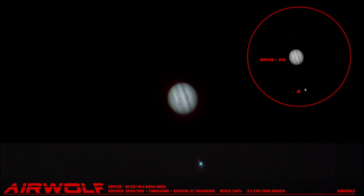

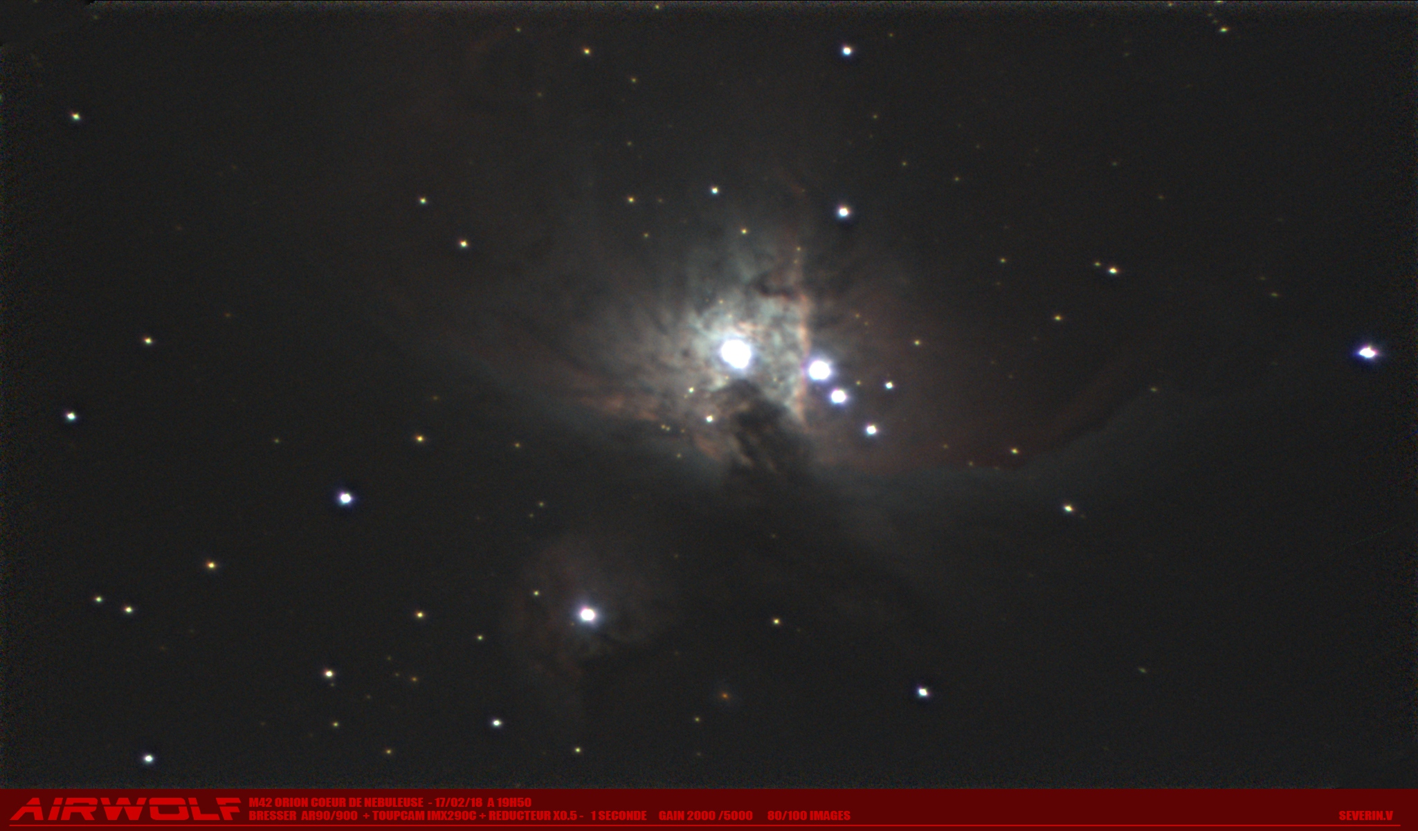

Voilà j'ai reçu mon nouvel imageur et première essai de la TOUPCAM baptisé "TOUTOUCAM" :p , elle est à base de IMX290C SONY.
Je vais voir pour Sélène en fin de journée, on ferra un essai parce que elle n'est pas rapide pour du planétaires cette imageur là.....bon on verra.
Jupiter c'est avec la ZWO:
Bon ciel étoilé & planétaires à tous
Modifié par Wolfan
Apparemment, ton réducteur génère beaucoup de chromatisme, alors qu'il est très peut visible sur tes autres photos de M42.
Pour Jupiter, outre le halo rouge qui l'entoure, la GTR est violette, preuve que le chromatisme fait des dégâts. Ce qui est surprenant, c'est la bande fortement bruitée en bas de l'image. si c'est pour faire ressortir Io, il aurait mieux valu faire une sélection circulaire floue (2 pixels) autour de IO et monter la luminosité sans trop exagérer.
Tu devrais faire Jupiter avec la Toutoucam; en 640x480 (généralement suffisant pour Jupiter), tu es sensé dépasser les 140 I/s (si elle est USB3.0 et dans les faits, ta lunette n'est pas assez lumineuse pour permettre ce débit), mais tu devrais avoir de bien meilleurs résultats qu'avec la Zwo034MC.

Malheureusement cette version USB2 est bridé à du 37fps en 640x480, c'était pareille avec 034 avec une barlow x3 la sensibilité et la trame en moins :)
Je pense avoir trouvé la parade il suffit d'additionné un filtre jaune léger, puis de faire une balance des blancs.

Ah oui, dommage ! La version USB 3.0 est sensé monter jusqu'à 273 I/s.

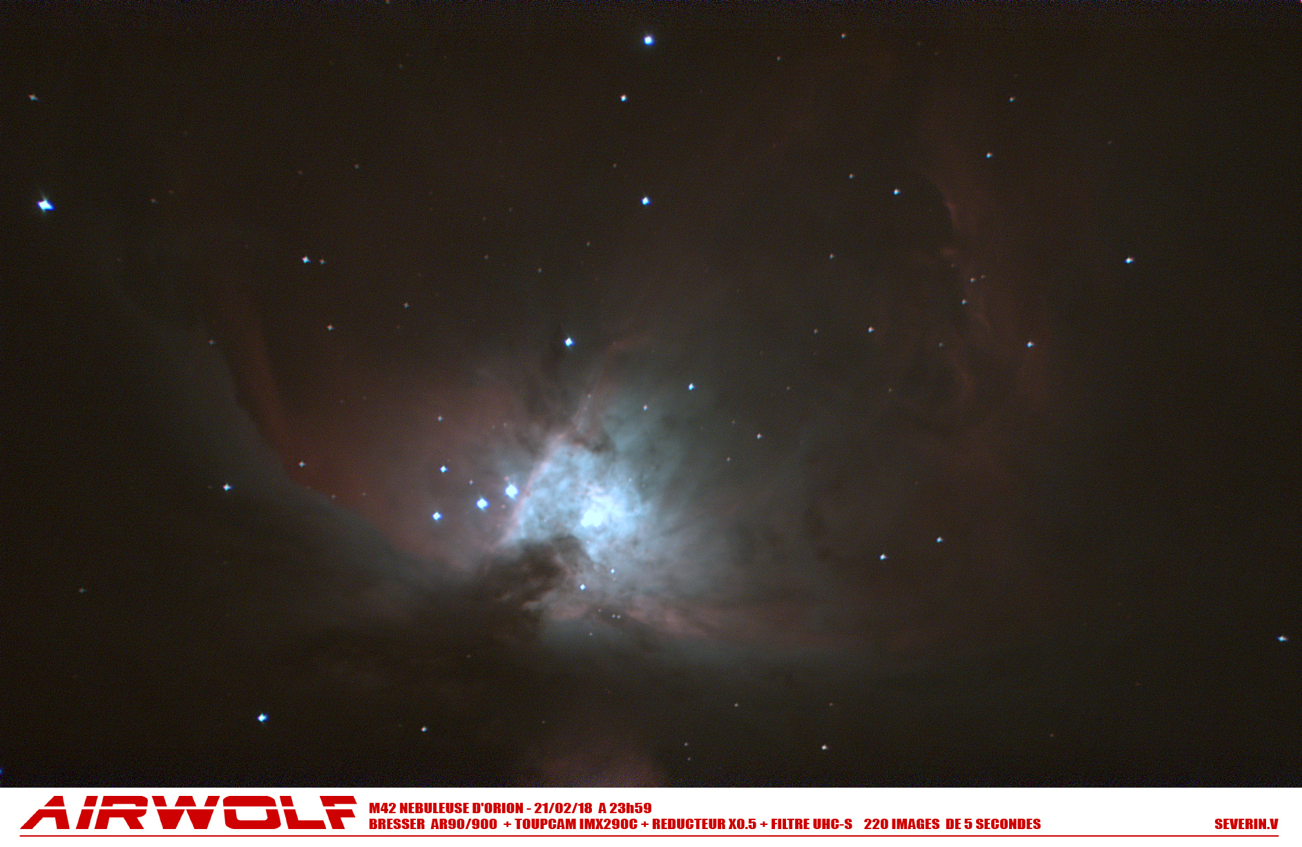

Mais j'ai fais mieux là pour Orion:

Ha oui, beaux progrés en ciel profond rapide.
On voit bien l'amélioration de la nouvelle caméra aussi ;)
Oui l'imageur ça aide effectivement, mais pas que après tous ce n'est qu'un imageur payé une centaine d'Euros avec une lunette de même prix ;).
A ces tarifs les performances sont au rendez-vous.
