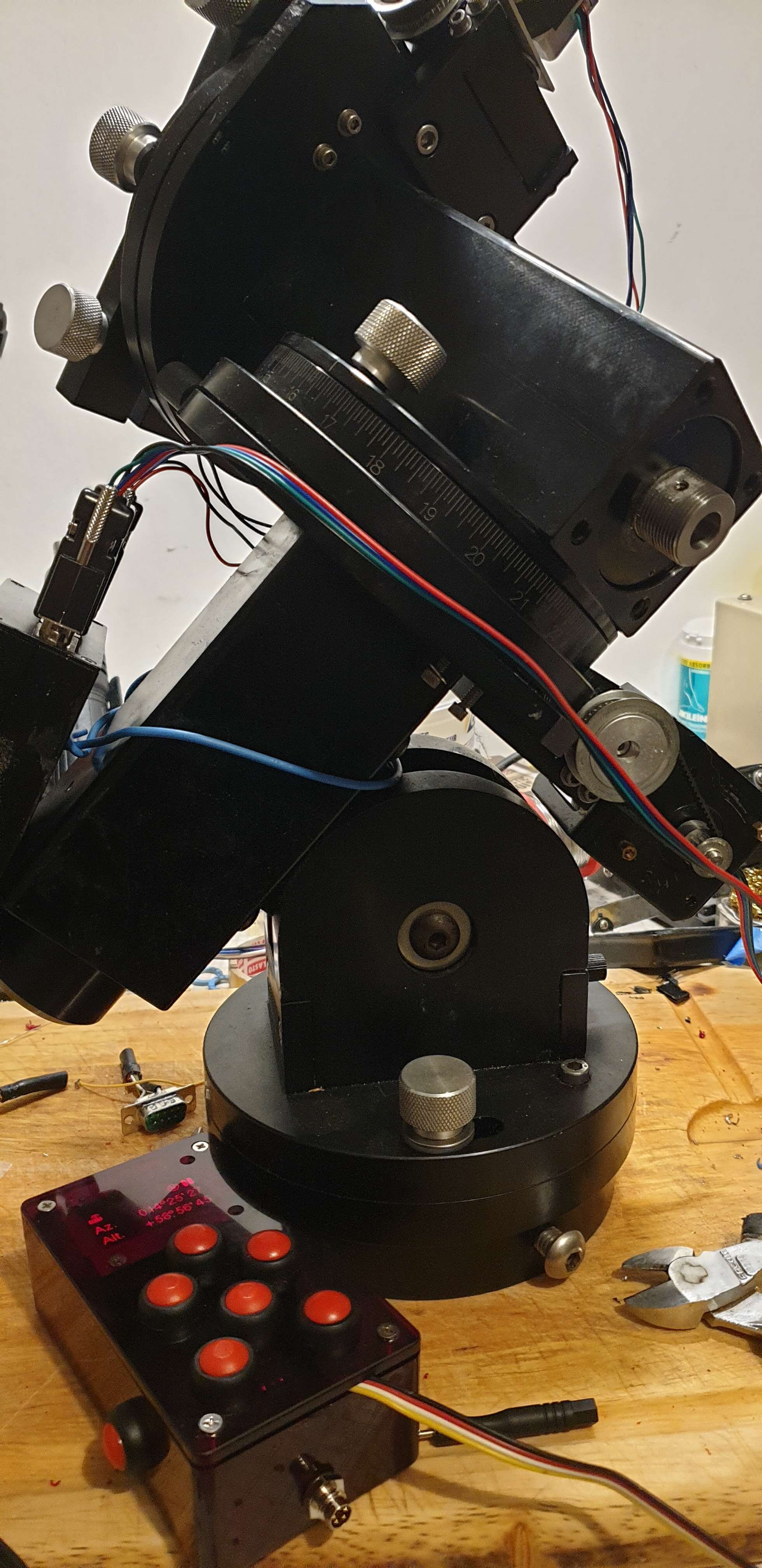

J'ai oublié de témoigner d'un autre truc embêtant suite à cette première utilisation un peu "en vrai"
il n'y a aucune possibilité de réglage fin de l'azimut quand on fait la MES
(pour l'altitude ça va bien, il suffit simplement d'avoir la clef allen qui va bien (3/16 si je me rappelle bien .... beuark beuark beuark)
c'est assez pénible : je m'en suis sorti avec un serre joint pris sur la base pour pouvoir faire levier et faire pivoter la tête.
on est très loin du réglage fin...
==> c'est un autre bricolage en perspective : mettre un jeu de vis qq part comme sur les EQ6 et autres, il va falloir ménager des fixations sur la base du corps, percer/tarauder/etc ...

Hello
Petite question aux connaisseurs de cette  monture : comment faites vous le réglage fin de l'azimut lors de la MES ?
Moi j'ai rien trouvé, c'est la misère ...
Merci d'avance
G.
il y a une heure, gehelem a dit :
Petit question aux connaisseurs de cette  monture : comment faites vous le reglage fin de l'azimut lors de la MES ?
Si c'est comme la CGE (qui lui a succédé en ajoutant le GoTo, mais dont la mécanique est quasiment identique), il n'y a rien d'autre que la "vis" qui fait l'ajustement sur un quart de tour. Il faut donc la manier délicatement.
Autrement, il faut soit ajouter une démultiplication maison du mouvement, soit revoir de fond en comble le système comme ici : http://www.tpiastro.com/CGE_azimuth_adjuster.htm
Il y a 5 heures, Moot a dit :
Ah merci beaucoup.
Je me doutais d'un truc du genre.
Il va falloir que je trouve plus simple, ce type de bricolage n'est pas du tout à ma portée.

Un an et demi plus tard...
Je me suis décidé à câbler la raquette Teenastro avec le beau boitier rouge
ça déchire
j'ai juste raté de commander la bonne embase, j'attends que ça arrive
