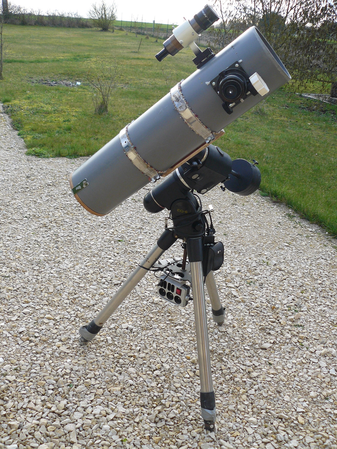

Pour mémoire, une photo du désormais légendaire "Meadator plastic" 150/750 ici :
