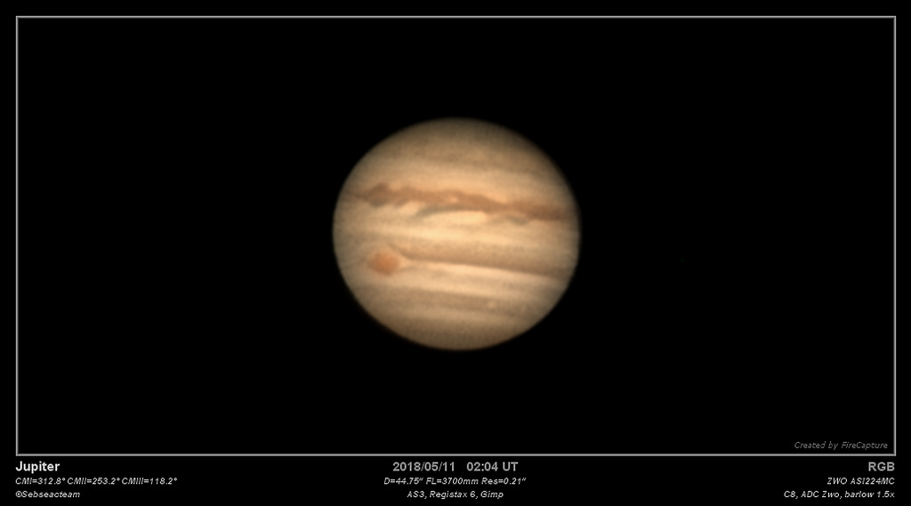

Avec le C8, Adc, Asi224, Barlow 1.5x:
Au foyer du C8:
41129824425_5d86fa13c3_o.jpgJup_035630_110518_ZWO ASI224MC_AS_P50_lapl7_ap17 by sebseacteam, sur Flickr

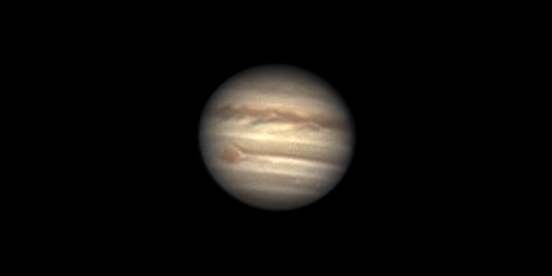

Avec la lentille de barlow 2x visée sur la jupe de l'Asi224 (ça doit faire du 1.5x):
41129829305_c6d893e3e0_o.jpgJup_040333_110518_ZWO ASI224MC_AS_P25_lapl7_ap21 by sebseacteam, sur Flickr

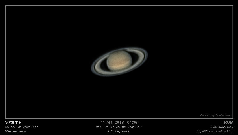

40223765280_8263cd2f0e_o.jpgSaturne 11-05-2018 C8, ADC Zwo , Asi224mc, Barlow 1.5x by sebseacteam, sur Flickr

Merci Thomas, la plus réussie de cette semaine et de ce printemps je crois.
J'ai moins grossi avec les Barlow et le ciel a été plus conciliant avec moi 😊.

Cette fois ci, j'ai pris la barlow 2x Celestron, enlevé la lentille et mis celle ci sur la jupe de l'Asi224.
Le filtre Ircut le l'ai mis entre le capteur et la jupe de la caméra.
Ça fait environ 1.5x d'après l'échantillonnage donné par les éphémérides de Firecapture.
Du coup mise au point un peu plus aisée à réaliser.

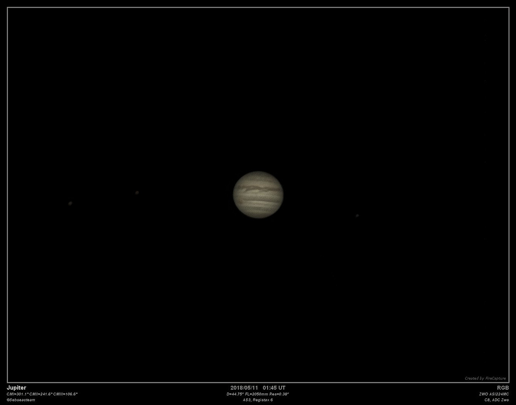

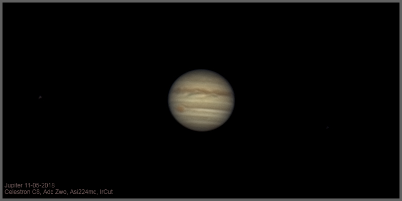

Voici les meilleures images finales de cette session:
Jupiter au foyer et avec Barlow:
28170458178_a7819e914f_b.jpgJup_034608_110518_ZWO ASI224MC_AS_P25_lapl6_ap13 sharpen_web by sebseacteam, sur Flickr
27184298417_56e36af066_b.jpgJup_040520_110518_ZWO ASI224MC_AS_P75_lapl7_ap22 V2_web by sebseacteam, sur Flickr

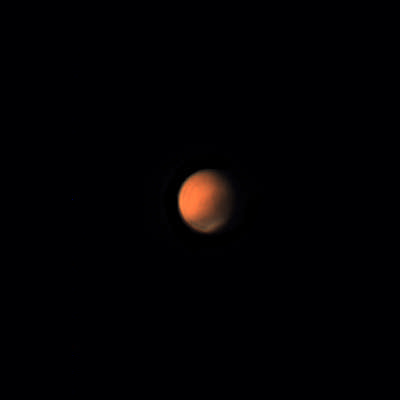

Et pour finir Mars:
40236137200_d206230bde.jpgMars_045423_110518_ZWO ASI224MC_AS_P73_lapl7_ap10 V2_web by sebseacteam, sur Flickr

Une autre version de Mars, traitée cette fois ci avec l'étonnant logiciel IMPPG , découvert grâce à JP-Brahic sur un de ses derniers post lunaire. Merci JP de m'avoir fait découvrir ce logiciel opensource très prometteur pour mes prochaines sessions lunaires.
41346426434_d5024995ba.jpgMars with IMPPG by sebseacteam, sur Flickr

Quelque chose que je ne m'explique pas.
Les 3 planètes sont faites avec le même matos, même dispositif optique, même mise au point, pas tout à fait les mêmes réglages mais c'est Saturne qui s'en sort le mieux.

Et tu n'es pas le seul à avoir apparemment un meilleur résultat avec Saturne qu'avec Jupiter !
Pour moi, l'explication est surtout psychologique, Saturne offre assez peu de détails et donc si elle est un peu plus nette ou un peu moins, tant que les anneaux sont bien définis cela passe. Jupiter, lui, à une atmosphère très complexe, avec une incroyable quantité de détails accessibles à l'amateur et donc le moindre défaut de netteté nous saute aux yeux. Il y qu'à voir comment il est surprenant d'avoir des détails sur ses satellites alors que lui même semble flou.

Oui c'est un nouveau logiciel, enfin un que je ne connaissais pas.
Il fait uniquement de la déconvolution Lucy Richardson.
Les changements se voient en temps réel.
Attention il y a une astuce à faire.
On prend son stylo, son carnet et on écoute attentivement.
Imppg ne gère que le mono, pas le RGB.
Pour la lune nickel.
Pour le planétaire RGB il faut spliter les 3 canaux.
Pipp le fait très bien.
On charge le tiff issus d'As3 dans Pipp.
Dernier onglet, en bas cocher séparer les 3 canaux.
On se retrouve avec 3 tiff R G B.
On traite ensuite séparément avec les mêmes réglages dans Imppg.
Ensuite on ressemble les 3 canaux pour former l'image couleur.
Une gymnastique que j'aime bien.
Les résultats sont sympas.
