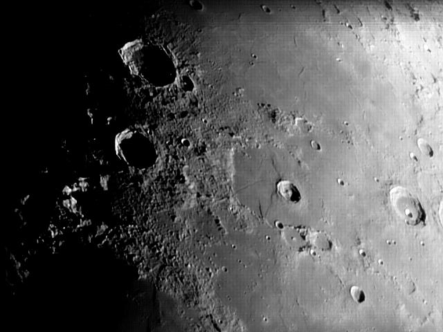

Hier soir, belle nuit (quoiqu'un peu fraiche, mais après 60 jours de disette, on ne fait plus le difficile).
J'ai pas vérifié la MES (trop froid, trop flemmard) et du coup, la lune se barrait "vers le haut" continuellement ! Ce sera pour demain !
J'ai fait quelques clichés au D5D et aussi 4 vidéos à la webcam !
En voila 2 traités : 5 i/s, 1/25e, gain 30%, 120", 250 images retenues, registration, blablabla !
J'ai utilisé iris pour aligner les deux images et j'ai fait un peu de traitement pour le contraste/détail !
Je vais faire une tentative avec imerge aussi car il me semble très intuitif aussi !
J'ai toujours ma trame (un peu plus visible à cause du traitement) qui semble liée au capteur de ma Vesta pro ! La Tuc semble moins marquée !

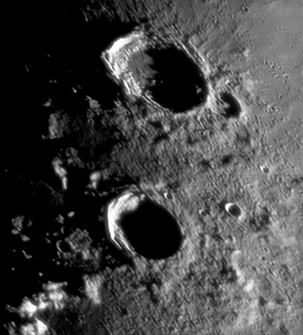

Idem sur une vue plus large de la zone
Je me prendrait bien une caméra planétaire dédiée moi (genre DMK) noir et blanc pour faire bonne figure histoire d'oublier cette maudite trame rémanente !
Pas mal du tout cette Lune.
La version zoomée est un peu floue mais ce que j'aime bien dans cette photo, c'est la vision de l'ombre projetée des montagnes au bord du plus gros cratère.
En effet, l'achat d'une nouvelle webcam peut s'avérer judicieux pour la trame, tu augmenterais en même temps la douceur de ton image.

Ah on sent qu'il y a du détail et les contrastes sont splendides, que c'est beau la Lune! :)
Quand au tramage, à la longue on s'y fait... ça donne même une certaine personnalité... :be:
C'est vrai que c'est balot cette trame, car les images ont l'air de bonne qualité. Ma preférée est la deuxième.
Ca me le fait aussi en mode raw avec une tuc pro1. Bizarrement, c'est assez aléatoire. Sur une prise de vue, pas de trame au traitement (après debayerisation), sur l'autre, elle ressort. Va comprendre :confused:

Oui, moi même confronté occasionnellement au tramage je trouve cela plutôt casse pieds surtout au moment du traitement des images.
J'ai trouvé un moyen plus ou moins fiable avec Photoshop pour l'éliminer. Il suffit de faire une copie de l'image et de lui appliquer une série de rotations de +- 90° en "appliquant" à chaque fois pour remettre en ordre les rangées de pixels.
J'ai également demandé un avis auprés d'un habitué de Photoshop.
J'ai retraité l'une des 2 images de cette façon. Ci dessous un agrandissement. Le réalignement des pixels ne dégrade absolument pas l'image. Mais il reste encore une bande tramée que je n'arrive pas à faire disparaitre totalement (fléches rouges) :
Oupss, j'y suis arrivé; Reste des lignes horizontales dans le haut dues à la registration, je pense :

Tu peux re-expliquer ta méthode pour virer la trame ?
Moi j'ai essayé le filtrage gaussien (pas sans effet sur la résolution), le filtrage dans le domaine spatial (fftd puis ffti sous iris), mais il en reste toujours ! Même les brutes sont affectées. J'ai fait hier une série avec la VPro et la Tuc sur les mêmes objets, je vais voir ce que cela donne !
fredhoher> c'est un peu pareil, un coup c'est "peu visible", et un coup c'est flagrant ! Remarque c'est souvent flagrant pour moi !

Bon, je vais résumer la manip. Mais c'est empirique. Je pense que l'on doit jouer sur l'alternance des pixels ou par opposition de phases.
A ma connaissance seul Astroart est capable de traiter les trames de façon trés efficace.
Iris doit pouvoir le faire mais je n'y suis jamais arrivé également de mon coté.
Donc tu ouvres ton image avec Photoshop puis tu te fais un calque qui reproduit l'image.
1/ J'utilise l'outil "rectangle de sélection" et je cadre toute l'image.
Je copie et je colle pour avoir le calque.
2/ Ensuite tu vas dans édition
puis transformation
puis rotation
Avec l'une des poignées tu fais pivoter le calque verticalement, d'un angle de 90° puis tu clic sur le rectangle de sélection et sur "appliquer la transformation". Ton cadre disparait et tu te retrouves avec le calque en angle droit avec l'image du fond.
3/ Tu retournes dans edition
puis transformation
puis rotation
Avec une poignée tu fais pivoter le calque dans le sens inverse de -90° et ton calque épouse de nouveau l'image de fond. Tu clic sur le rectangle de sélection et sur "appliquer la transformation".
Tu zoomes et tu regardes l'aspect de ta trame.
Avec un peu de bol une partie aura disparue, il en restera encore. Ou malchance l'image n'a pas bougé d'un poil.
Dans les 2 cas tu vas dans le menu Calque et tu fais "aplatir l'image" puis tu recommences 1/ 2/ et 3/
Il est important de retravailler la même image passée une 1ere fois à la moulinette (donc en partie détramée).
Dans le cadre de ta double trame j'ai du m'y prendre à 4 reprises.
Parfois la trame disparait plus rapidement. Je pense que ça doit venir de l'angle que l'on applique au moment de la rotation. Mais les meilleurs résultats sont obtenus avec une rotation proche des 90° (voir l'alignement des cotes horizontaux et verticaux).
Encore une fois c'est trés empirique, mais cela fonctionne même dans le cas de tes images double trames, pas du 1er coup mais cela fonctionne :be: .
Non Epsi, c'est bien 5i/s et avec débayerisation ... mais cette Vpro me fait des misères ... misères qui disparaissent avec la Tuc (voir l'image de ce jour) avec les mêmes conditions de prise de vue et de traitement (par contre avec une résolution moindre mais une meilleure sensibilité).
Je me demande si finalement la macro "raw" est adaptée pour ma Vpro et je vais essayer de jouer sur les coefficients de gain des photosites pour voir !
Autre piste, la Vpro dispose (depuis le début) du driver "1 seconde" (en fait 0,6") qui entre peut être en conflit avec la macro "Bond". Seul problème, la Vpro s'installe "à l'arrache" sous W2K et j'ai pas franchement envie chercher à la ré-installer pour voir ! La dernière fois que j'ai essayé cela s'est soldé par un "ticket" chez Philips pour résoudre le pb !
Sinon j'ai bien essayé le filtrage dans le domaine spatial mais rien n'y fait elle est bien installée !
J'aurais proposé la même chose qu'epsi pour le détramage, vu que je l'ai appris ya pas 10 jours sur le forum, mais si ça marche pas... Peut-être un coup de filtre "médiane" calé sur deux pixels de large sous Photoshop mais bon, tu perdras en détail. Ou alors faire un traitement par ondelettes mais au lieu d'augmenter les niveaux de détail (curseurs vers la droite), diminue les petits niveaux(curseurs en haut à pousser vers la gauche), ça peut marcher je pense et atténuer la matrice.
