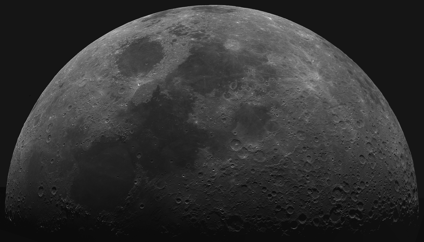

La méga saison planétaire débutant (Vénus, Jupiter, Saturne, Mars), je me remets à la photo planétaire.
J'ai donc le plaisir de vous présenter le premier résultat de la remise en état de la table équatoriale du T300.
Sauf que sa construction permet de l'utiliser avec le 400!!!!
Voici donc pour une mosaïque de 20 dalles environ réalisée le 20/06/2018 au slimStrock T400/1800 sur table équatoriale avec la caméra T7 Astro monochrome + Baader 610nm.
Une 20aine de séries de 60s (30s retenues) par ciel très transparent, mais venteux et turbulent.
Le rouge étant plus stable vis à vis des turbulences, + la baisse de luminosité permet d'allonger un peu les poses pour limiter le bruit et l'effet de croisillons qui apparaissent avec cette caméra (et la ZWO ASI 120MM).
Capture sous FireCapture 2.6, traitement AS3, assemblage Microsoft ICE.
On y voit le X, le V et la Rima Hyginus (juste au dessus du V)
Le S lunaire est également discernable :

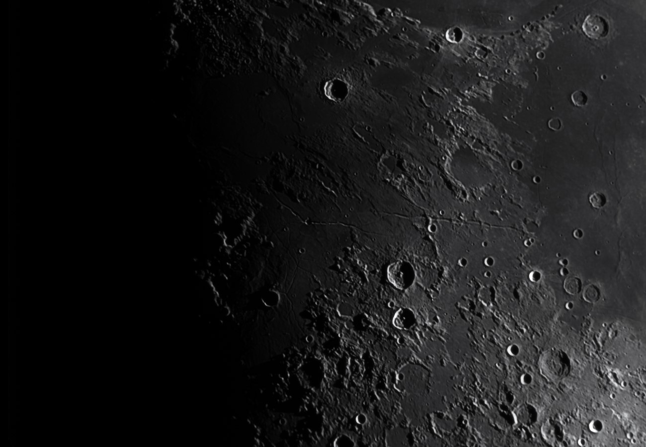

Gros plan (full capteur) sur la Rima Hyginus et le V lunaire:

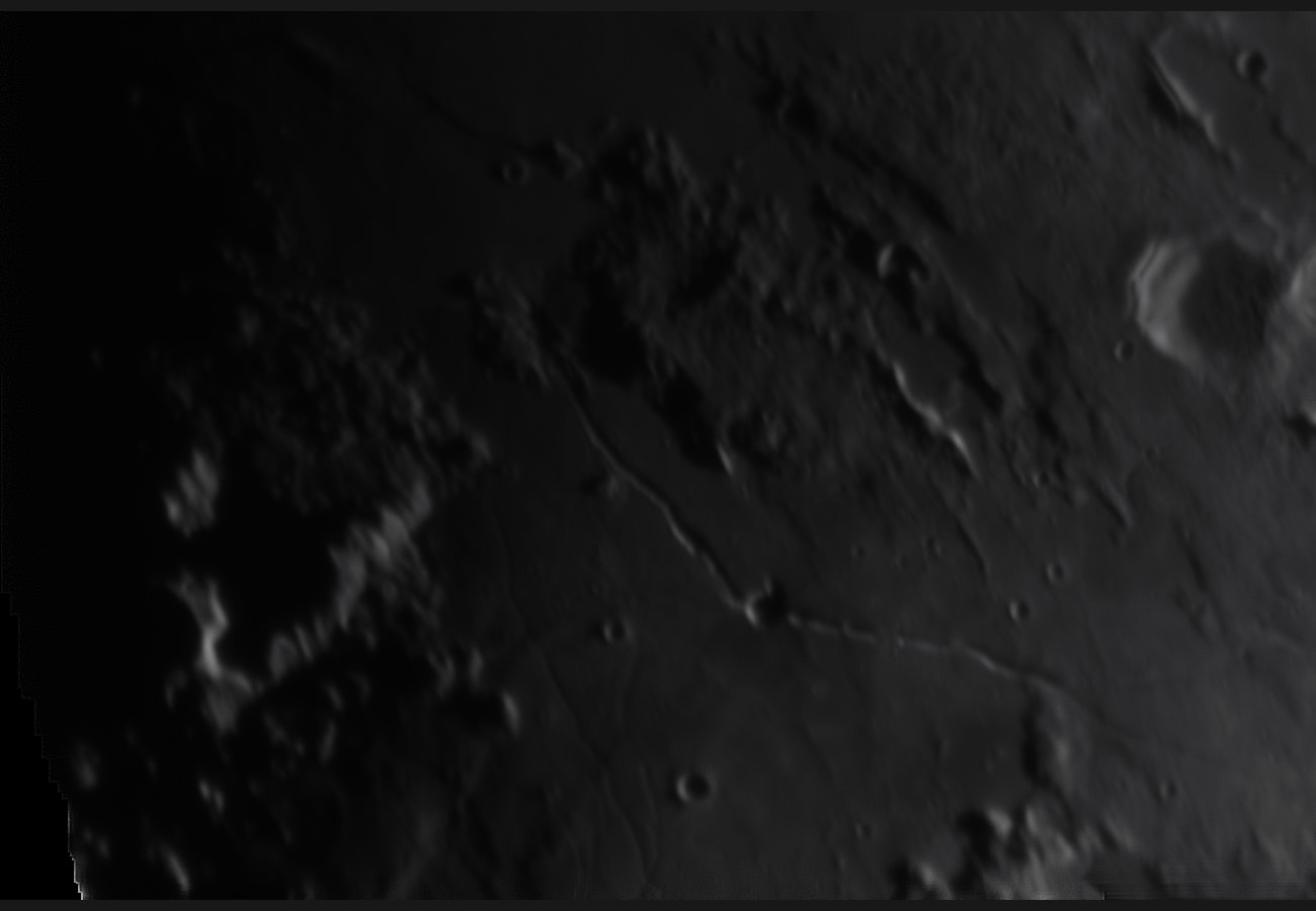

Encore la Rima Hyginus, mais avec la barlow Televue 3x, on est alors à 5600mm de focale!
Le vent et la turbulence ne permettaient pas de faire mieux!
