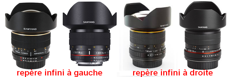

  • 14 mm f/2.8 IF AS ED UMC                   Plein Format       Manuelle              300 €
    L’un des meilleurs rapports qualité prix, mais souffre d’une grosse hétérogénéité dans le suivi qualité. Utilisable surtout à partir de f/4 sauf si on a la chance de tomber sur un caillou d'exception.
    Il en existe 2 versions qui se distinguent par le sens de mise au point, l'une avec repère infini à droite, l'autre à gauche. Il y a aussi des objectifs avec une bague dorée au niveau de la lentille frontale, et d'autres avec une bague rouge vers l'arrière de l'objectif. Je n'ai aucune idée de quelle version est la meilleure ! Il semble que ceux avec infini à droite soient plus anciens, et moins bons, c'est à vérifier. Actuellement, la version vendue par Samyang a le repère infini à gauche et la bague est rouge.

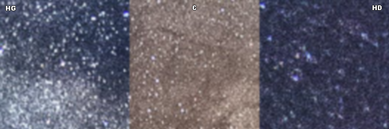

Merci Samuel,
Effectivement, les images sont bien détaillées jusque dans les angles (ci-dessous x300%). Ca serait bien que tu mettes en ligne un test de cet objectif pour le paysage astro.

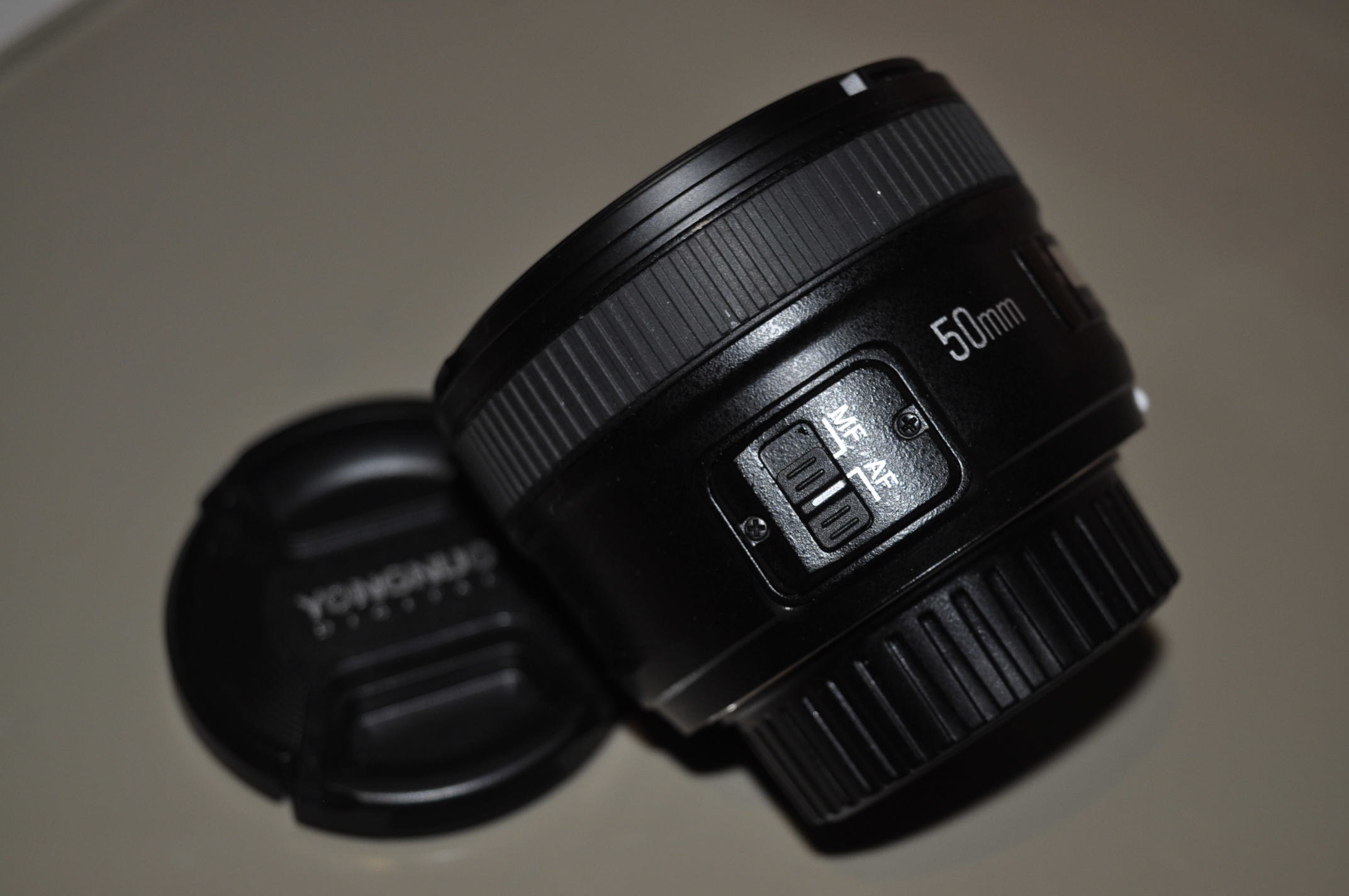

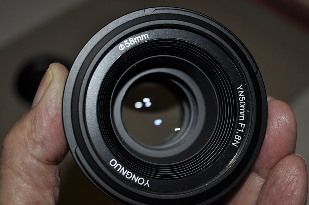

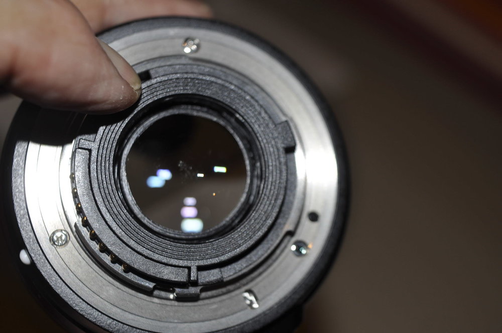

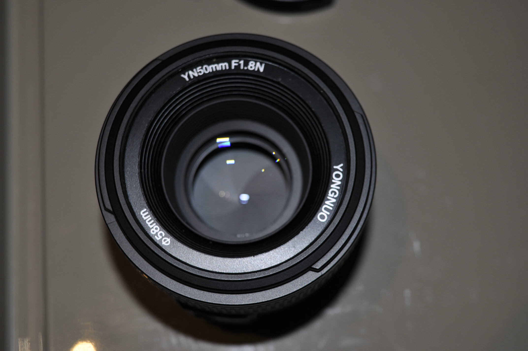

Je ne sais si je déterre le sujet ? Créé par fred_76 le 25 juillet 2018, le dernier message date de 16 octobre, mais de quelle année ! ?

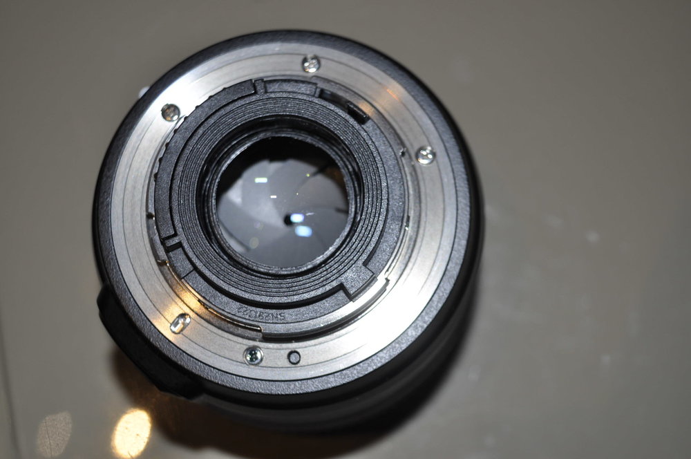

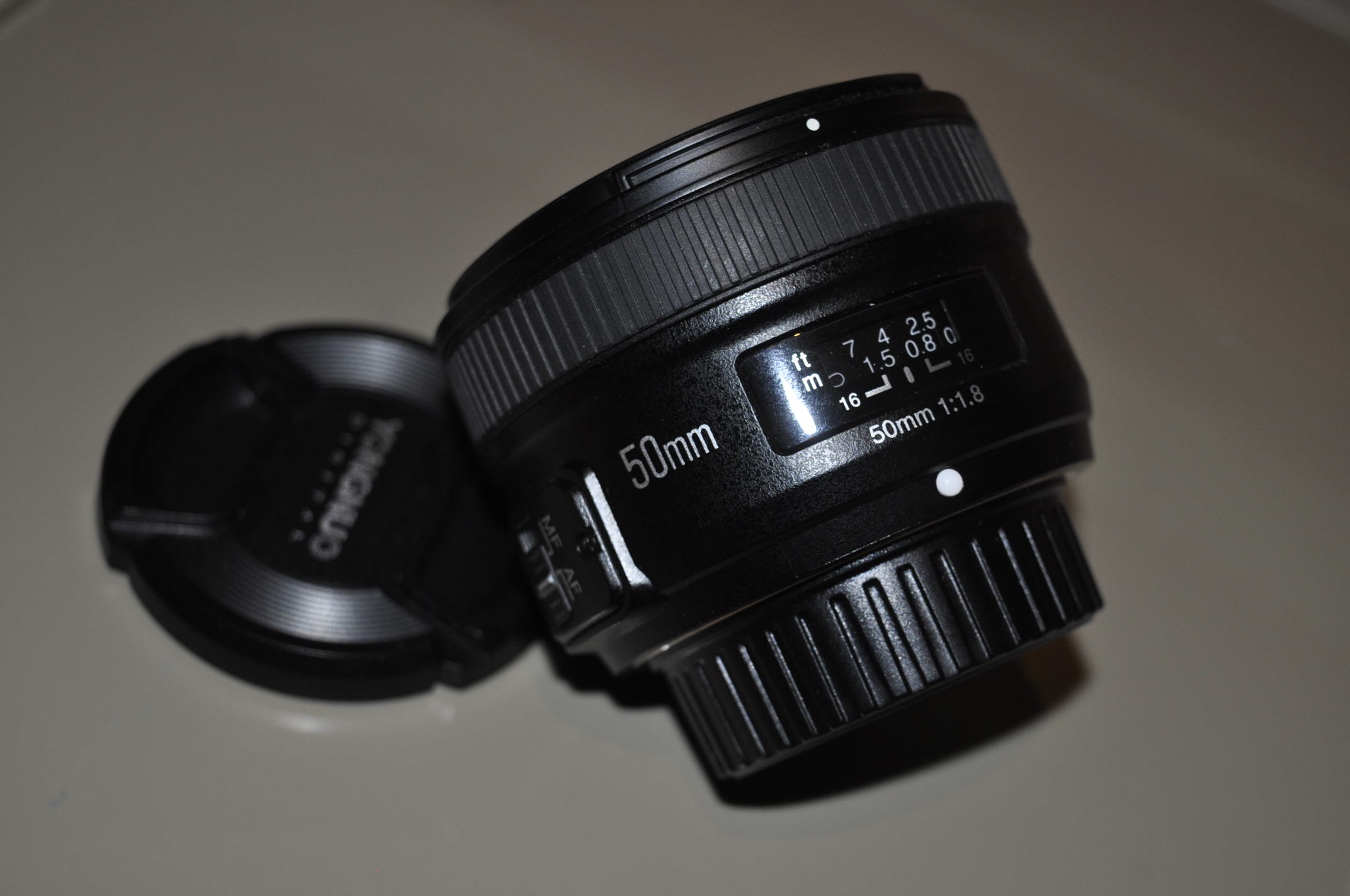

Ceci dit, je viens de faire l'acquisition, pour l'ASTROPHOTOGRAPHIE PAYSAGE DE NUIT, d'un objectif 50mm f1,8 du fabricant chinois YONGNUO. Au déballage du colis, la première impression est très positive. Belle boîte carton, l'objectif est enveloppé dans un sac plastique avec sachet anti- humidité, et surprise la lentille externe, comme celle côté boitier sont protégées par un film plastique. La construction,semble solide , et ne fait pas du tout pacotille ! Possédant un NIKON D5100, je retrouve les huit plots de commande côté baïonnette; sur le dessus le bouton MF/AF. Ce petit objectif d'allure sérieuse est vendu moins de 80€ !
Dés une météo favorable, je ne manquerai pas de revenir avec quelques essais.

  Le 14/11/2019 à 11:07, VIRGO 26 a dit :
Ceci dit, je viens de faire l'acquisition, pour l'ASTROPHOTOGRAPHIE PAYSAGE DE NUIT, d'un objectif 50mm f1,8 du fabricant chinois YONGNUO. ...
Voir davantage
Il y a un essai (en anglais) de cet objectif :
https://petapixel.com/2015/02/17/testing-yongnuo-50mm-f1-8-nightscape-photography/
On peut lire :
- difficile de faire la mise au point manuellement
- souffre de pas mal de coma dans les bords
- très gros reflets quand un objet lumineux est dans le champ
Mais on attend ton retour d'expérience avec empressement car vu le prix du caillou, on pourrait tolérer quelques défauts.
  • 3 mois plus tard...

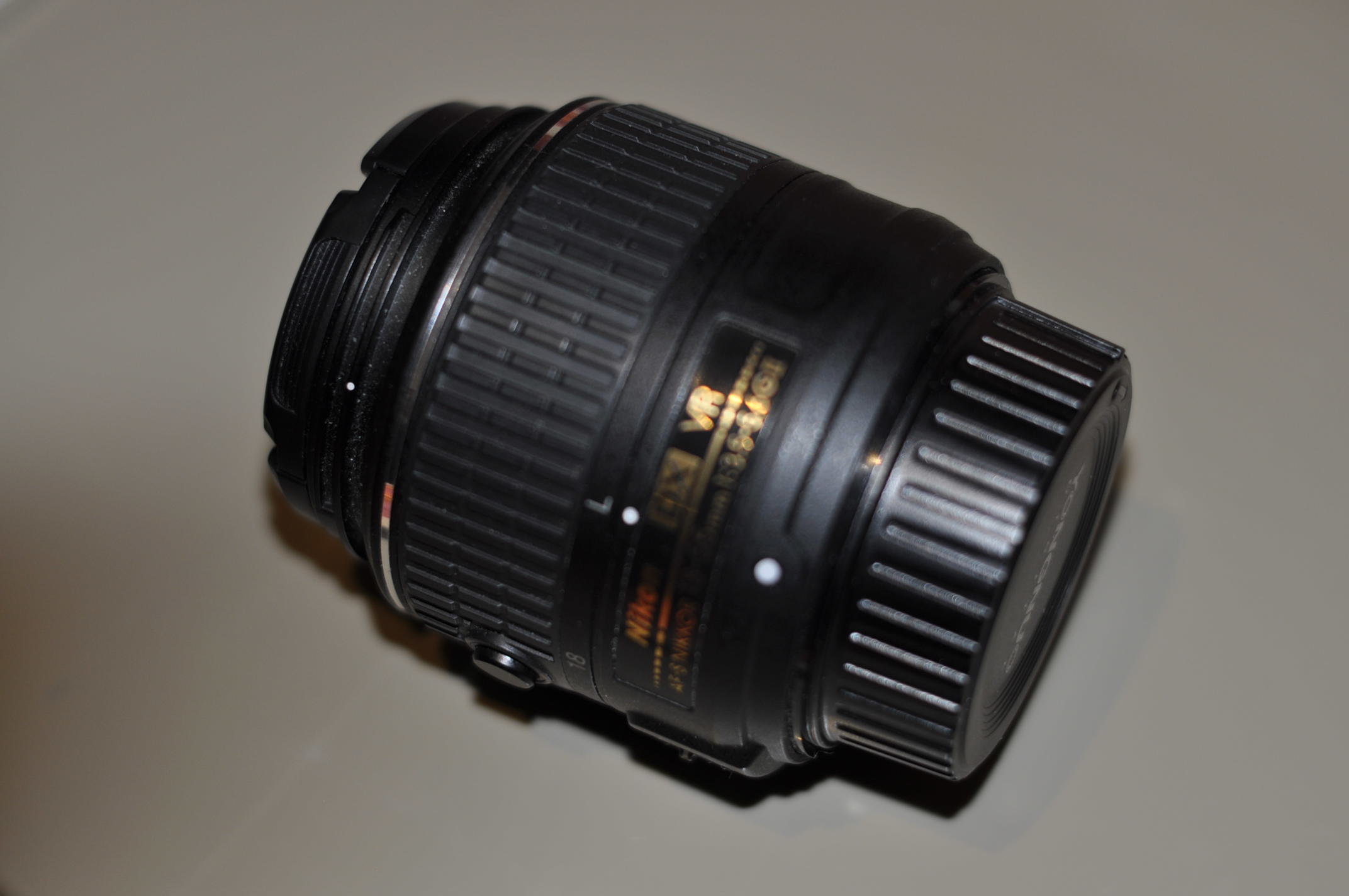

Il y a un moment, en ouvrant WA, j'ai vu que j'avais une notification de Fred. Pour tout dire, je n'ai rien d'un photographe professionnel , et mes jugements sont à prendre avec une grande réserve ! Tout d'abord, entre les problèmes de santé ( à 82 piges ont les accumules) et une météo qui, jusqu'à pas  très longtemps était plutôt maussade, je n'ai pas d'avis , ni de photos sur la capacité du YONGNUO 50mm f 1.8  .
Par contre, en revenant sur le site de la femme à cheval, je me suis aperçu , qu'il y avait plusieurs versions de 50mm.: les inscriptions sur le pourtour de l'objectif; l'absence chez certain de la fenêtre des distances , et même du débrayage du focus M ou A.
Voilà quelques clichés, pris il y a un instant, pour illustrer mon propos...y compris l'objectif fermé et ouvert ( à remarquer les pétales de fermeture qu'ils valent bien celles d'objectifs plus onéreux..Pris aussi la photo du NIKON 18-55mm f 3.5/5.6 prise par le YONGNUO.
Je reviendrai, dés que je le pourrai avec des clichés  night dark.
Et pour moins de 80€ , ça fait causer sur les forums !
