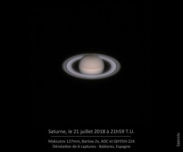

Vient le tour de Saturne à 27 degrés de hauteur, superbe de stabilité à l'oculaire avec une belle division de Cassini bien nette. J'enchaîne les captures avec un secret espoir un peu fou avec 127mm : détecter la tempête du pôle Nord. Eh bien... en regardant bien ? en tout cas j'arrive au niveau de mes Saturne 2017, et ça fait du bien ! :be:

Pour mes résultats moyens sur Jupiter, j'ai un début de piste : je pose trop court (pour contrer la turbu), et avec le Mak peu lumineux, le rapport S/N se dégraderait et rendraient difficiles l'alignement par AS et le traitement R6. En effet, mes planètes sont très peu visibles sur les brutes. Je fais cette hypothèse car j'ai effectué 3 séries de captures à 5 ms, 3 ms et 2 ms pour Mars et, de loin, c'est celle avec le plus grand temps de pose (5ms) et la plus lumineuse sur les brutes qui a donné les meilleurs résultats, et de loin.

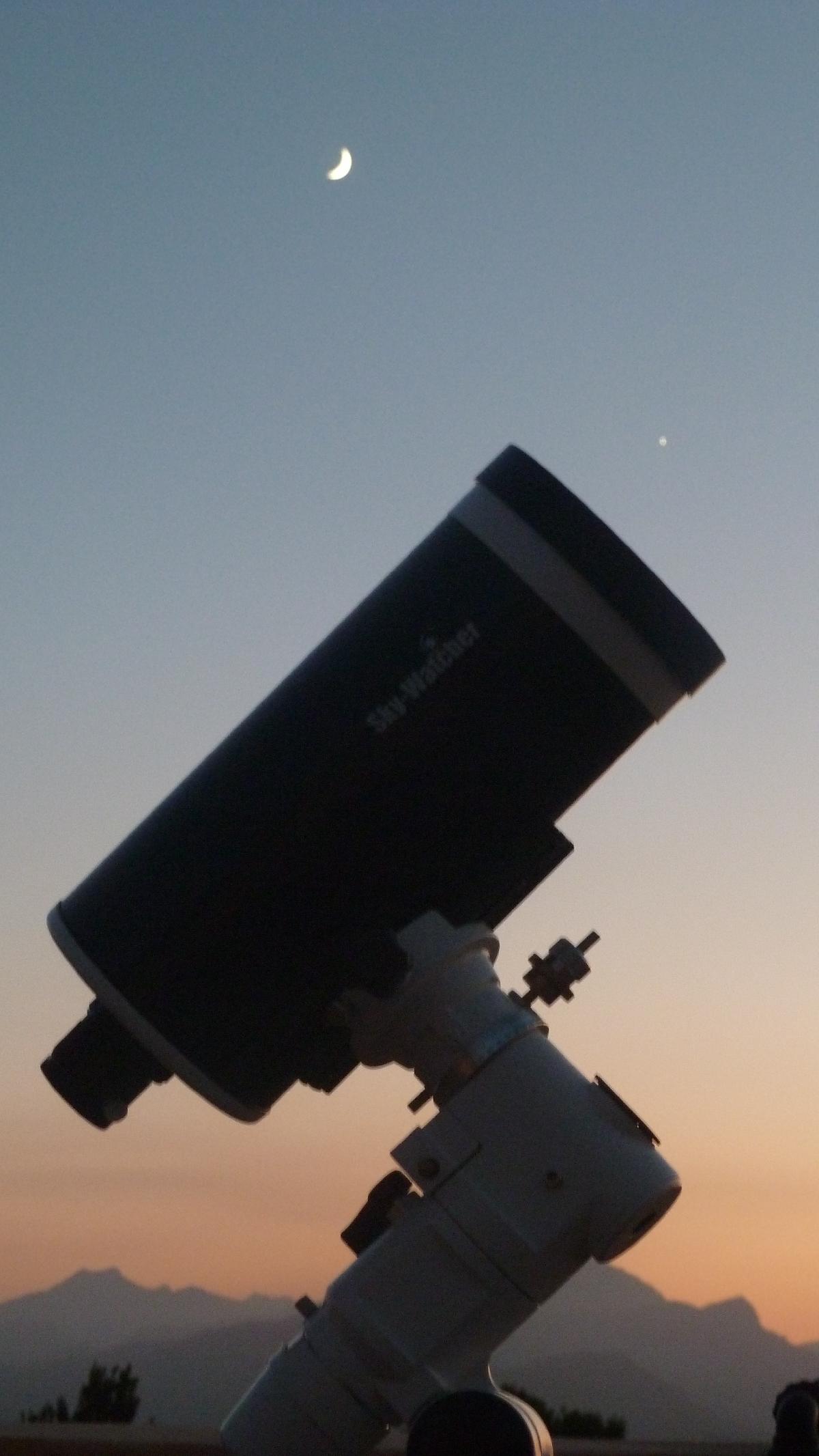

Pour le fun : le Mak en cours de montage et mise en température à Alcudia, Majorque...
