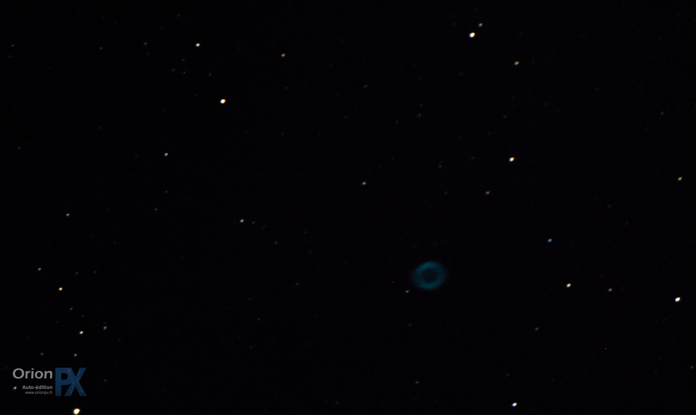

Astronome depuis longue date mais débutant total en astrophoto, je vous livre les résultats de mon premier essai du ciel profond.
Les photos ont été faites hier soir avec un Canon 350D au foyer sur une bague T2 montée sur mon Barlow x2 (basse qualité, livré avec le télescope). Chaque photo a été post-traitée sur Lightroom. J'ai bien essayé avec Iris mais je manque encore de maîtrise pour pondre quelque chose de correct.
N’hésitez pas à être critiques, c'est pour ça que je suis là :) chacun de vos conseils me fera le plus grand bien. Je précise que je n'ai pas de viseur polaire et que la mise en station a été faite à l’œil avec un alignement sur 3 étoiles pour le GoTo.

Tu peux nous en dire plus sur ton setup et les conditions d'acquisition (monture, télescope, temps et nombre de poses, etc...)?

Bien-sûr !
Pour le setup c'est une monture EQ3.2 avec GoTo, le tube est un 150/750. Chaque photo affichée ici est une photo unique, je ne maitrise pas encore le compositage.
le temps de pose est de 25s pour l'amas et la nebuleuse avec une sensibilité ISO de 1600 pour la nebuleuse et 800 pour l'amas.
Antares 20s avec 400 ISO.
les conditions ciel degagé, pas de vent et une brume montante. Temperature 21 degres.
J'ai le même tube et même monture que toi, mais avec un 60D. J'ai débuté il y a quelques mois.
Tu vers vite qu'une petite série de genre 20-30 photo et 20 darks, offsets et flats ça suffit pour obtenir un résultat déjà très satisfaisant pour un débutant.
Déjà ton fond de ciel est trop noir, ça fait perdre beaucoup de détails. Il faudra aussi soigner la mise en station, on voit des filets sur l'amas.
Avec ta monture tu doit pouvoir faire des poses de 30s sans trop galérer avec une bonne mise en station.
Pour le traitement va voir des tutos sur le forum ou sur youtube, ça prend du temps mais ça en vaut la peine !
Merci ! J'ai bien essayé de me faire un set d'une dizaine de dark, offset et flats mais le résultat dans Iris n'était pas bon du tout. Donc je pense que mes images de référence n'étaient pas bonne.
Du coup j'ai opté pour Lightroom mais la marge de manœuvre est faible avec une image déjà bien bruitée. Raison pour laquelle le fond est noir car j'ai sacrifié les noirs pour "masquer" le bruit.
Pour la mise en station j'y travaille ;) j'ai dû jeter pas mal de photos à cause de ça. Mais je pense de plus en plus à investir dans un viseur polaire. Si vous en avez à me conseiller je suis preneur.
