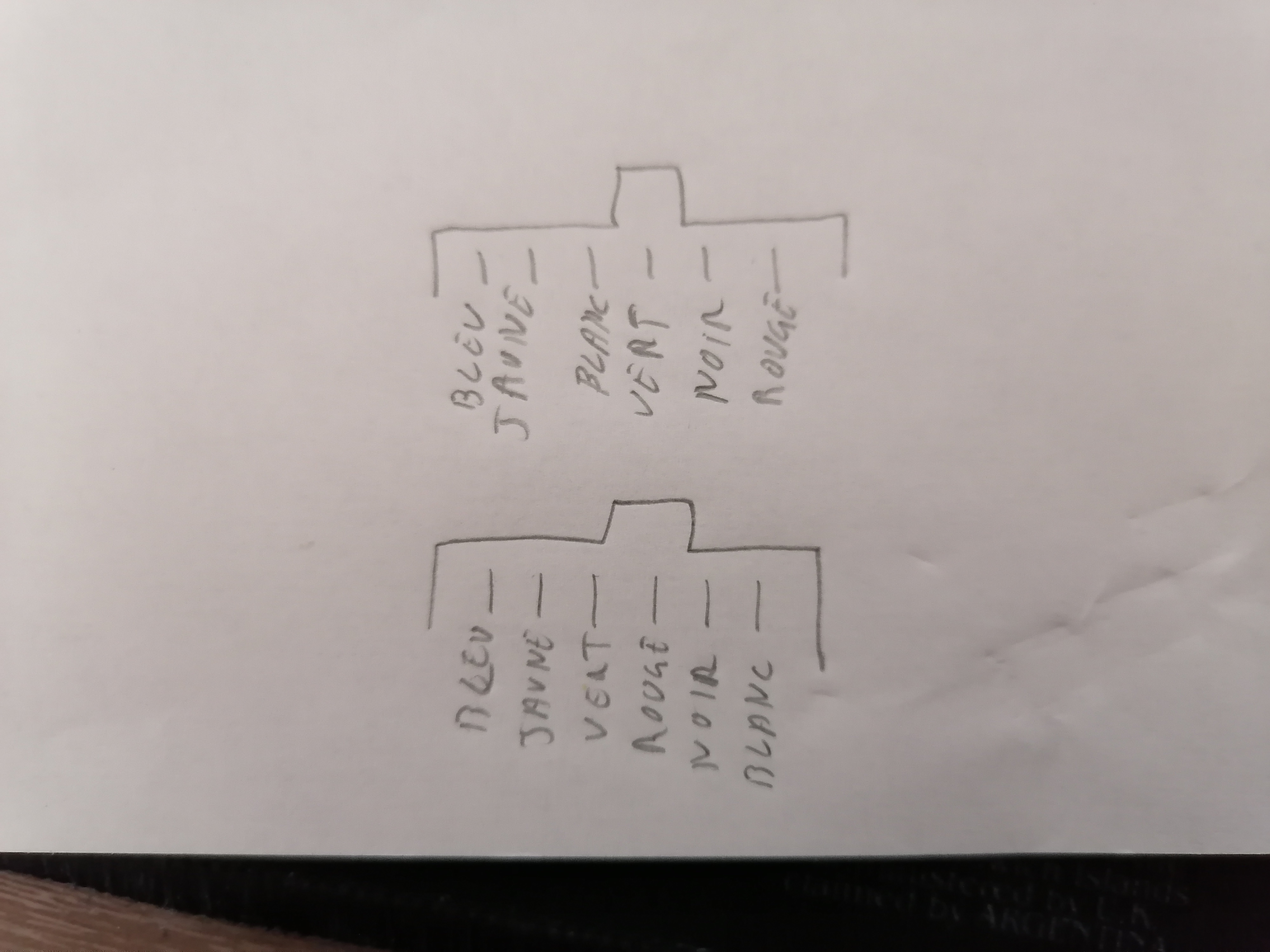

Tout les plans trouvés sur internet ne fonctionnent pas chez moi.
J'ai donc cherché les bon branchement. Pas simple.
Voilà les branchements qui fonctionnent sur ma t7c reçu cette semaine.
Je ferai un plan plus propre un peu plus tard.
  • 1 mois plus tard...
Ce sont probablement les couleurs aux deux extrémités du câble. ;)
