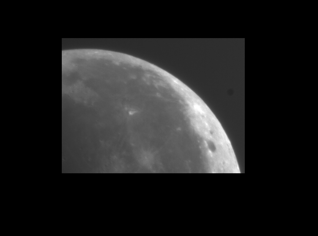

J'ai essayé sur la lune et voilà ce que ca donne avec la ZWO 120 MM et avec un CANON au foyer. Bon ca reste flou et pas hyper joli avec la ZWO...  mais en même temps la lune c'était ce matin en plein jour à 7h30...

Je vais réessayer Jupi en posant moins mais de toute façon le scope est pas terrible en planétaire je pense, voilà un exemple de la lune ce matin, et oui je pense que j'ai posé trop lontemps ou mis trop de gain dans firecapture
Oui oui c'est saturé ;)  ton fond de ciel est tout gris, il devrait être plutôt noir.
Dans firecapture, tu peux visualiser l'histogramme en temps réel. Il suffit d'ajuster le temps de pose pour que l'histogramme ne dépasse pas disons... les 3/4. Après c'est pas obligé mais tant que tu satures pas c'est mieux !
