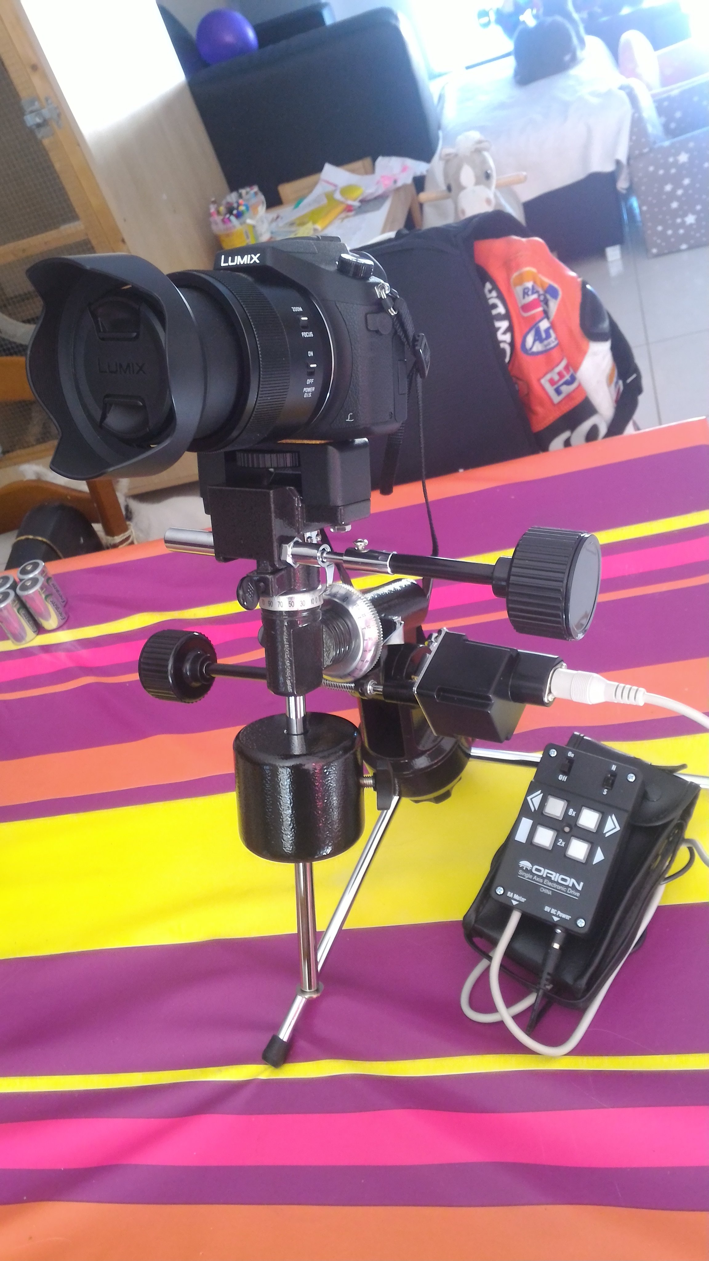

Je vous laisse en image ma monture.

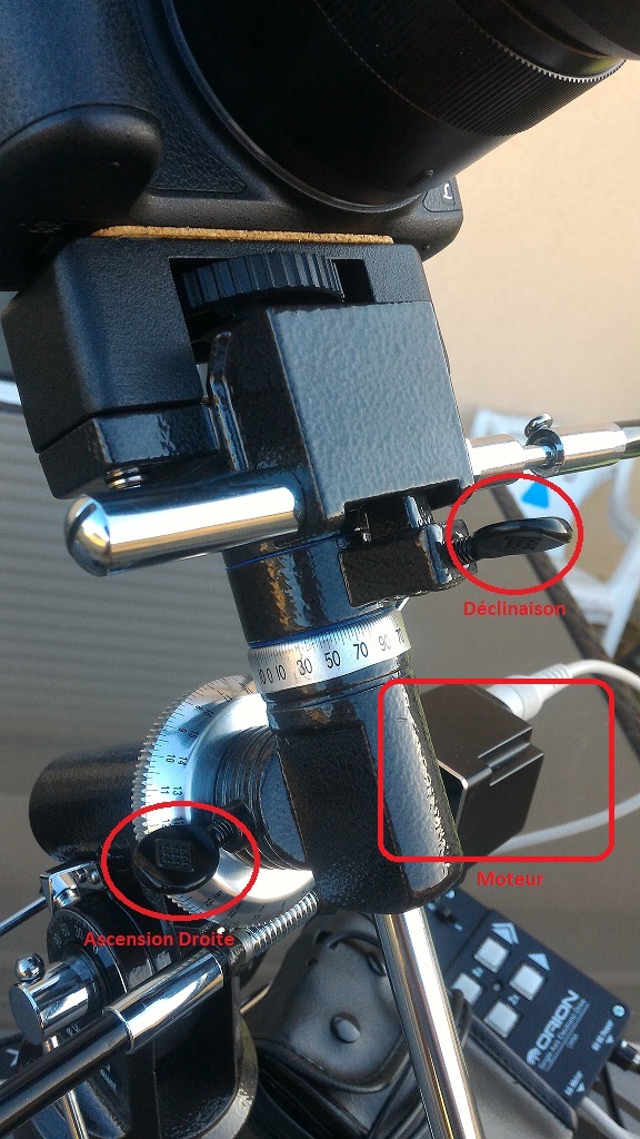

Ok j'ai préparé la monture et mon appareil mais je viens de voir que le moteur est relié sur l'AD, tu es sur que si je verrouille la molette de l'AD ça ne bloquera pas le moteur?
Le moteur est connecté sur le mouvement lent: vis sans fin et roue dentée.
Si tu déverrouille l'AD tu peux tourner l'axe sans que la roue dentée bouge.
C'est comme çà sur toutes les montures; sinon çà ne servirait à rien de mettre un moteur
