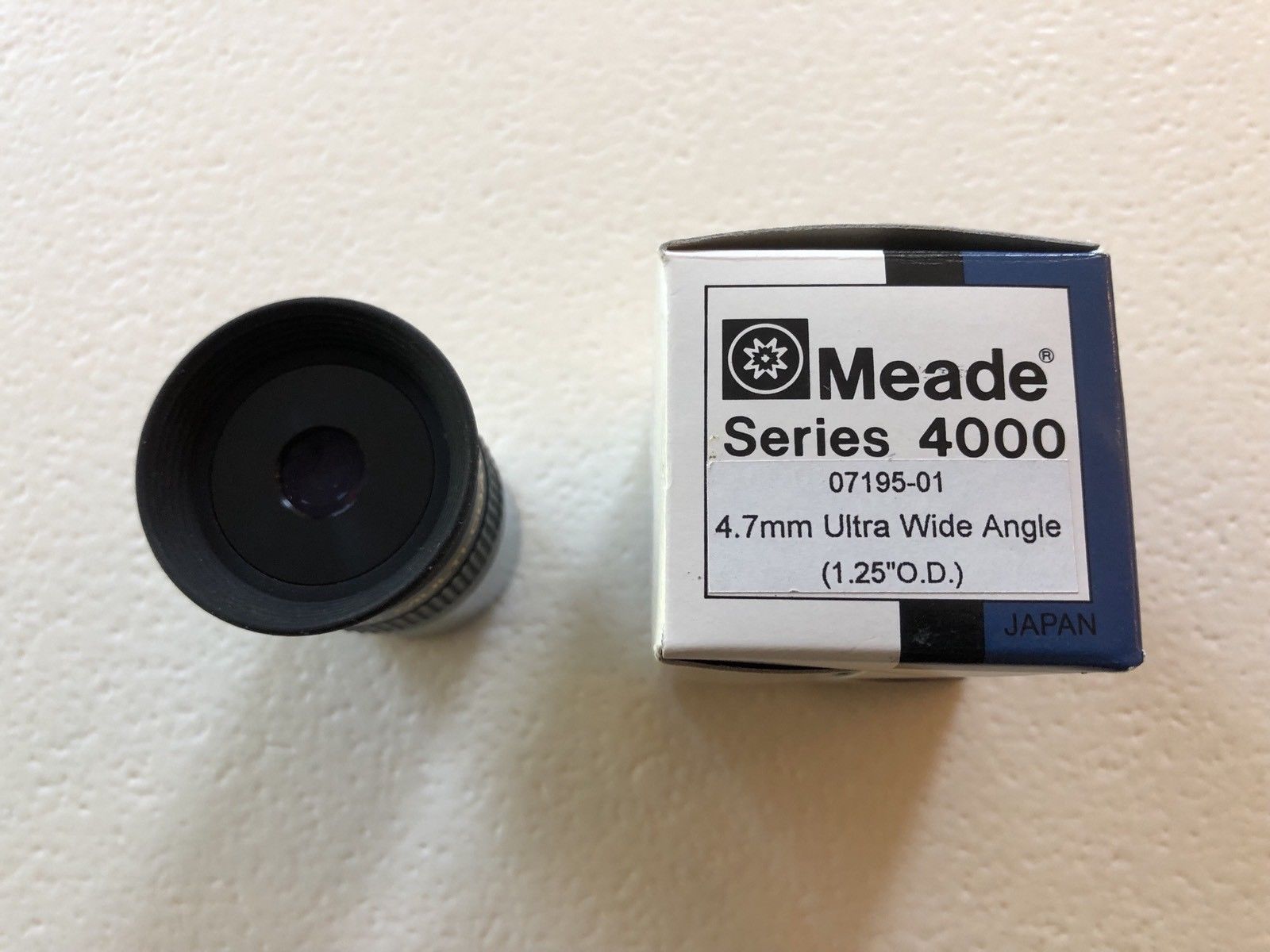

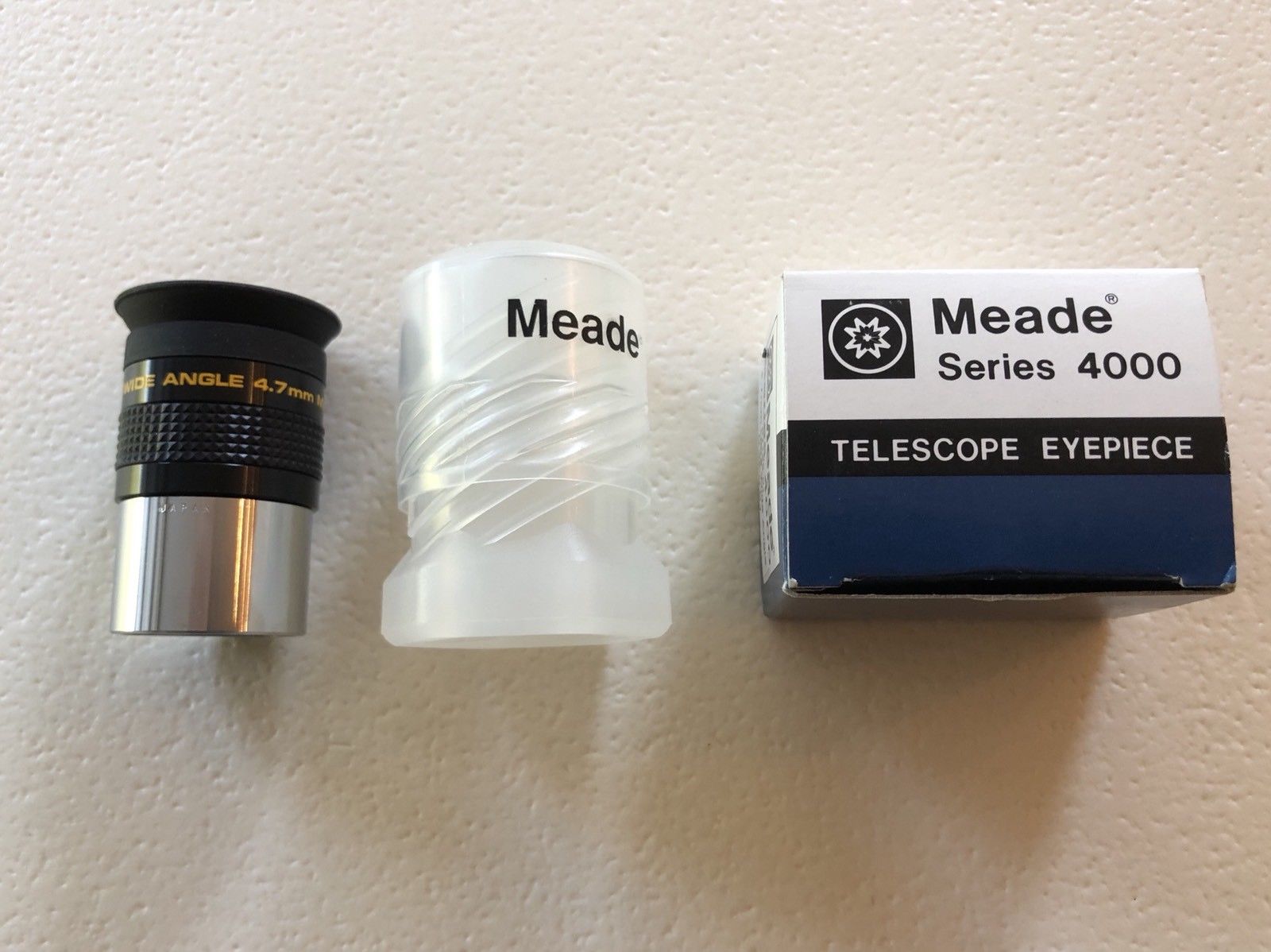

Un petit post pour cette vieille série d'oculaire dont je viens de récupérer celui de plus faible focale de la série dans une enchère. Etat général semblant bon, mais quelques reflets à la lampe led en biais et un "rattle", bruit de pièces qui bougent dedans.
Présentation :
assez engageant, une version Japan oO.
4000UWA47.thumb.jpg.3c2a61f1c09789475483ca9a49a98a6b.jpg  4000UWA47JAP.thumb.jpg.3067596cd5a8ffcadf4fc53ae74846ec.jpg

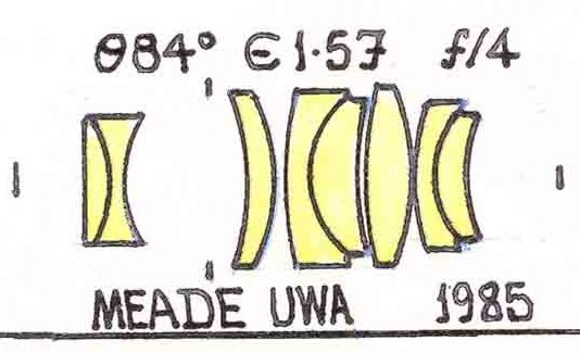

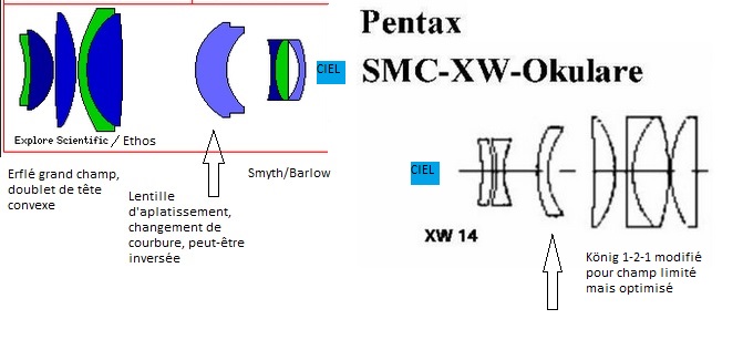

Petit rappel historique : c'est la réponse du berger  à la bergère. Sorti après le Nagler I, sans le défaut du "kidney bean" (ombre volante). Formule complexe dont on retrouve des spécificités dans le pentax XW et l'ethos : en particulier le ménisque aplatisseur de champ près du field stop.
ultra_wide_angles_len_107.jpg.20893806f68671c1b9d4b23840b8e637.jpgultra_wide_angles_1985.jpg.383cfd795e565c5b58a704c7f24b70a7.jpgdesign.jpg.9c04638645e562b0520b7d3e5ed0e646.jpg

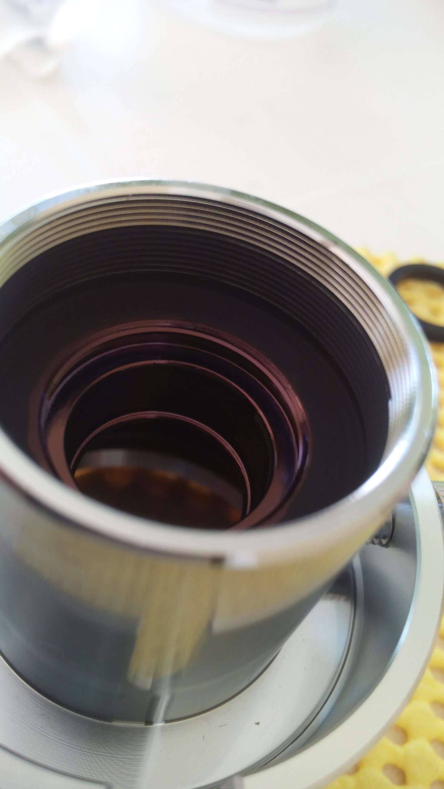

Que se passe-t-il ?

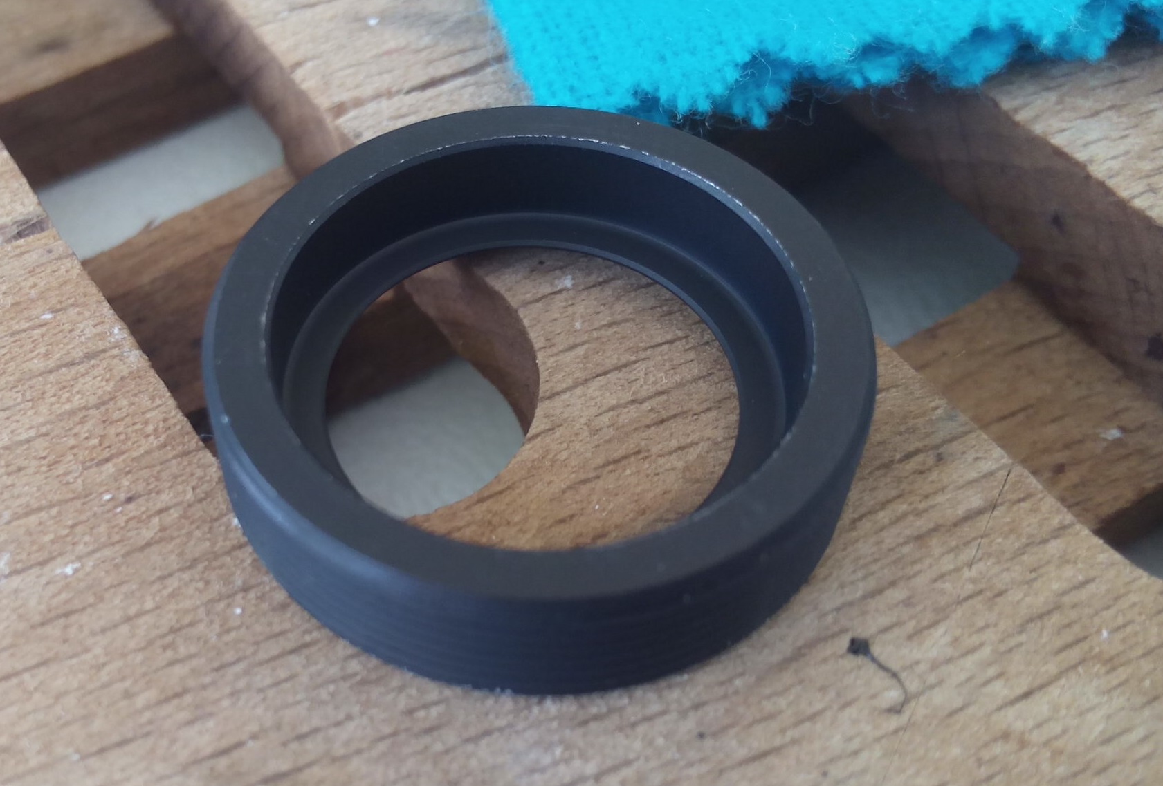

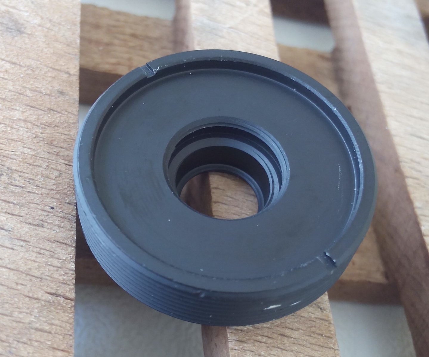

- le bruit vient du doublet de champ qui est dans une cellule qui se visse à fond de course. Elle s'est dévissée petit à petit de 2 tours environs soit un mm. Suffisamment quand même pour pourrir le relief d’œil déjà très serré et d'assombrir l'image en réduisant encore la focale...
jupe_20180906_104114.thumb.jpg.de59649499bc3df169720c092421ae5c.jpgcellule-barlow-bafflee_20180906_111031.thumb.jpg.4503039f35b2e31ae7ec83aa1344bb20.jpgbarlow-bi-concave_20180906_110957.thumb.jpg.36868736fd4742fe0d91a4d0ba67ea51.jpg
Ceci dit, on voit que l'usinage est extrêmement précis : en dessous du mm. Position de la cellule par un arrêt dans la jupe, bafflage de la cellule, doublet bi-concave (fait partie entière du design, c'est un vrai Smyth qui influe sur la correction de champ, le relief d'oeil, la distortion et ... la coma.

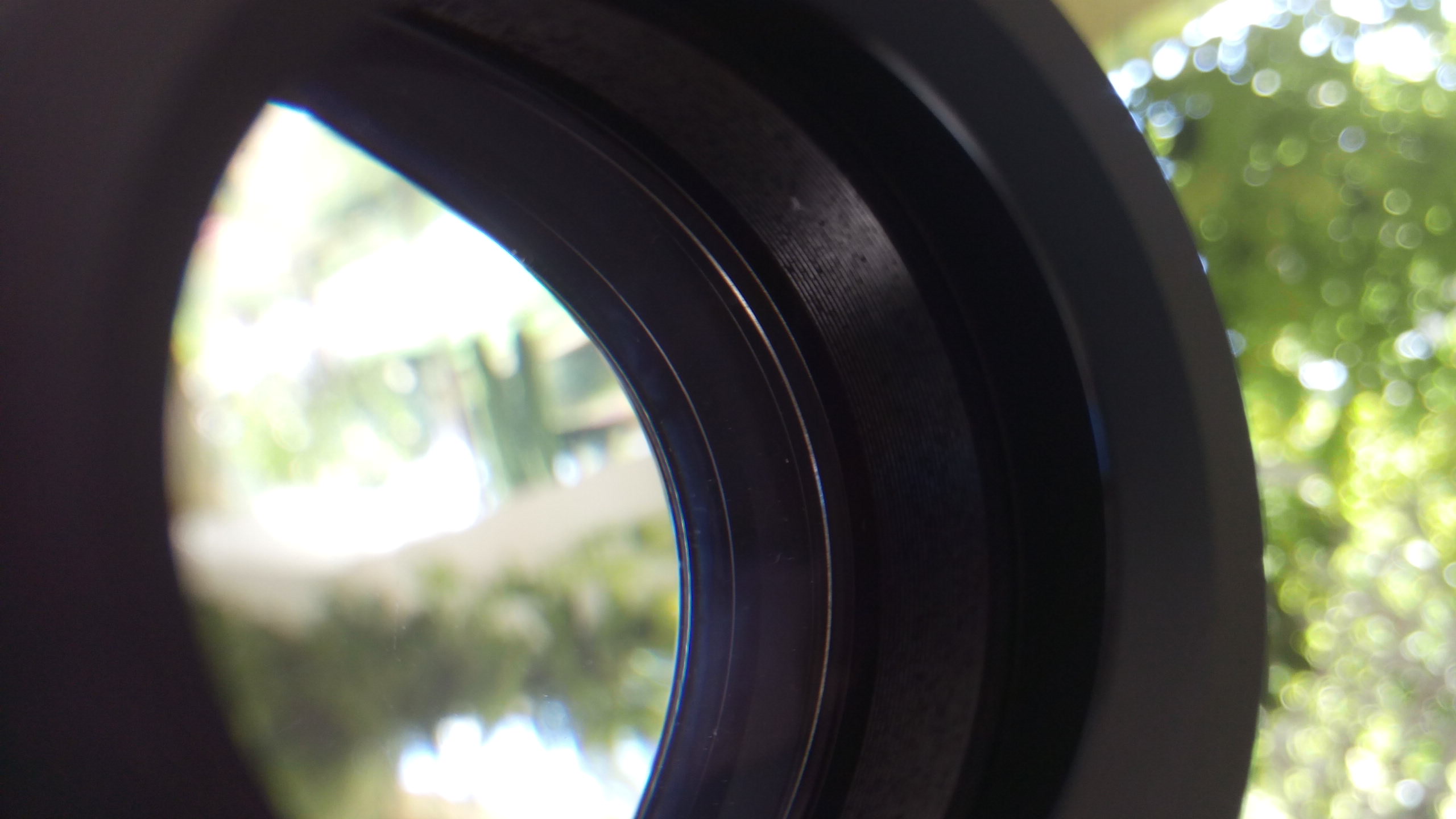

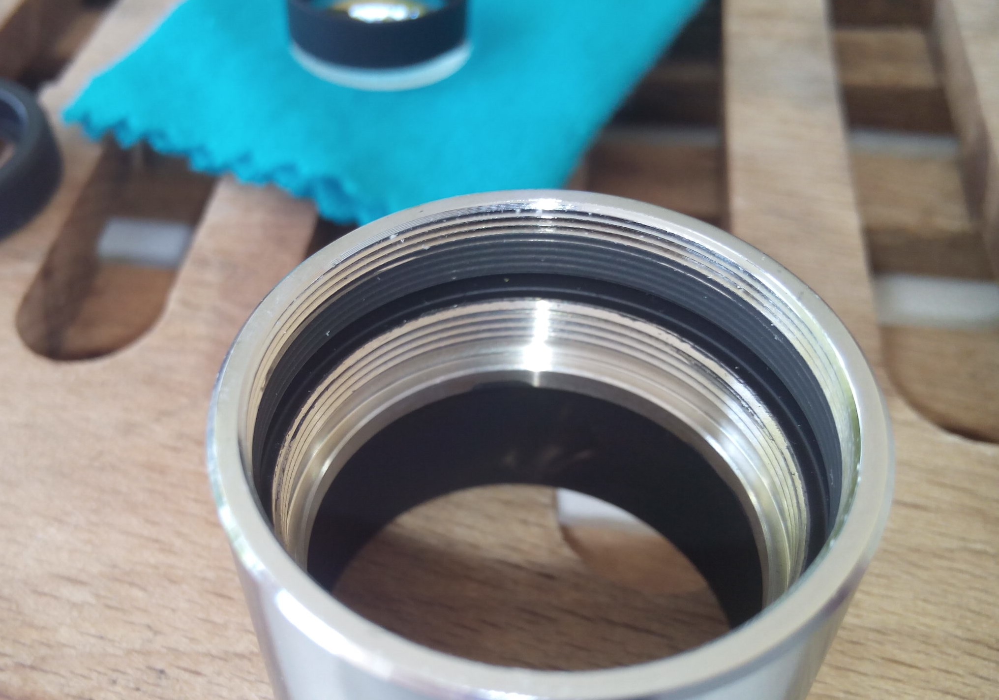

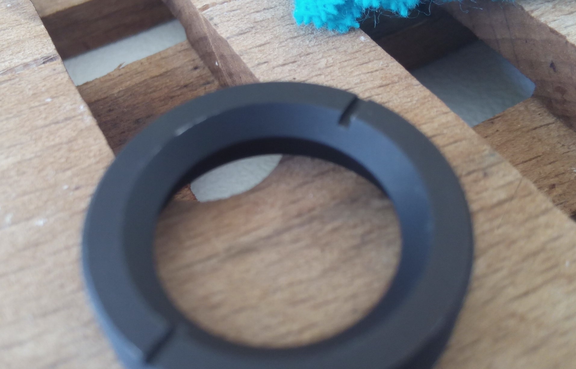

Un field stop (arrêt de champ), anneau de retenue interne quand on démonte la jupe. Il est conique pour couper des reflets des bords et les rebonds.
field-stop2_20180906_104213.thumb.jpg.6b235e77c736102d02f37b8edcbf9630.jpg field-stop_20180906_104205.thumb.jpg.82b5fe9659da2659e65c4f44038dc2f6.jpg

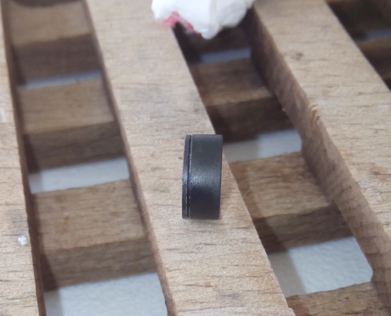

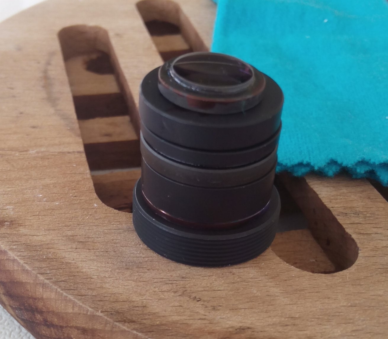

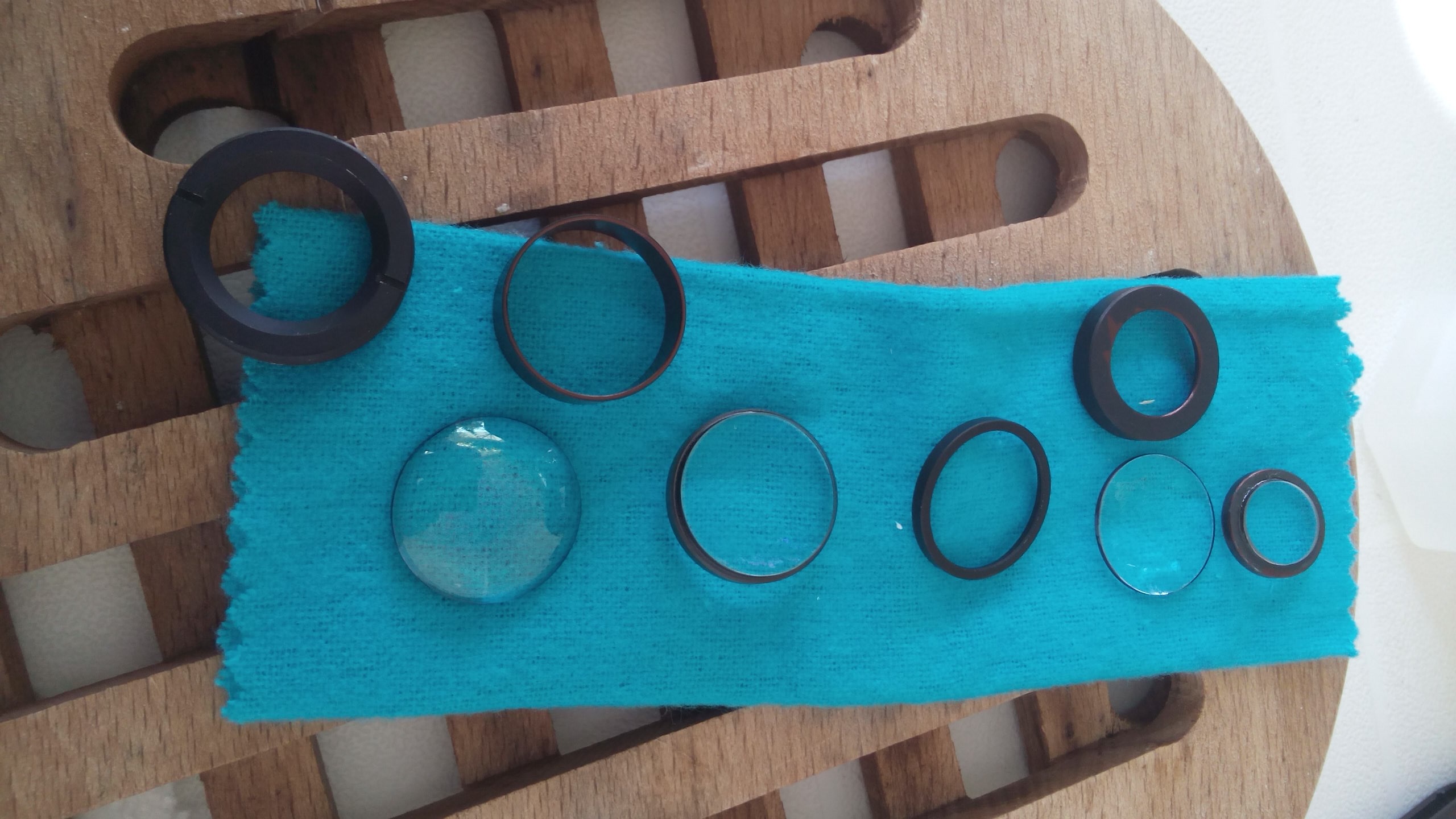

Bon, c'est bizarre, pourquoi des reflets dedans alors : c'est l'encrage du doublet d'oeil en particulier qui est parti après quelques nettoyages de cette dernière. En humidifiant, l'encre s'est diluée. Également les deux simplets à bord mince n'étaient pas encrés. Est-ce nécessaire ?  je vais tester. A droite, la pile après encrage total : c'est noir et légèrement violet (mon encre à essence).  Note : l'espaceur côté œil est conique également.

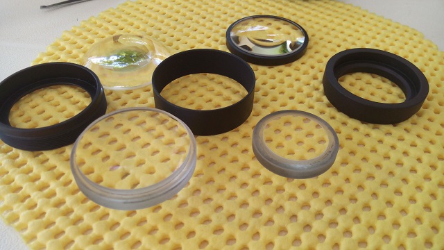

J'ai récupéré un 8.8 Japan qui avait ostensiblement un problème : reflets circulaires à partir de 75% du champ et contraste décru.
J'ai récupéré ça avec un ré-encrage des lentilles, problème réglé.
  Le 11/09/2018 à 22:37, Oodini a dit :
Un ré-encrage ?
C'est-à-dire ?
Voir davantage
Mettre de l'encre noire sur les bords des lentilles, afin que la lumière incidente ne s'y diffuse pas et qu'on ne les voie plus.
Les lentilles aux bords noircis sont souvent un gage de qualité.
Yep, sur le UWA 8.8, l'encre était partie. La grosse lentille à gauche causait un cercle plus lumineux au de là des 75% du champ.
Il est bien noirci maintenant et fonctionne très bien. Peut-être un nettoyage précédent un peu excessif.
