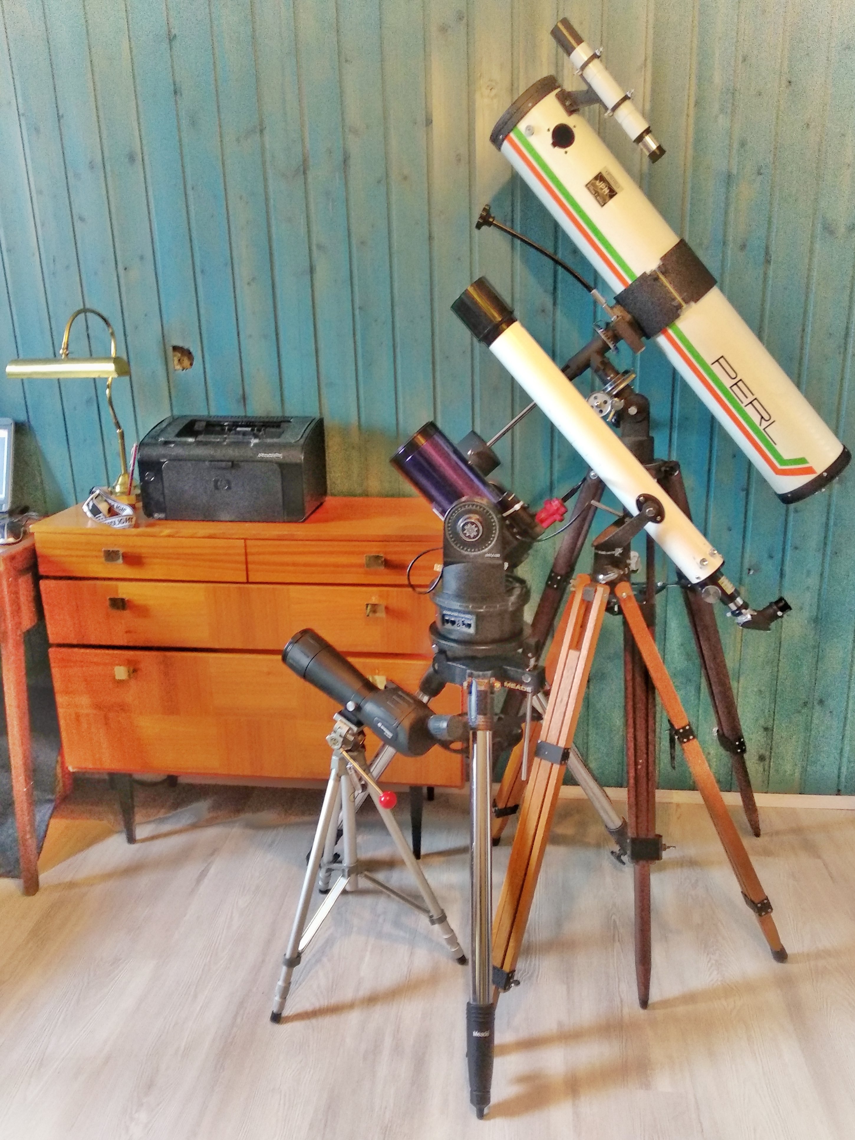

dernière photo de famille en attendant :
- la longue vue terrestre 60 mm (20-60x) qui me sert pour le tir sur cible, les observations dans la nature et comme, au plus faible grossissement, c'est celui de mes instruments qui possède le rapport F/d le plus faible, elle sert pour les amas (ceux bien visibles)
- l'ETX90, avec son F/d = 13,8 pour le planétaire uniquement
- la Persée 70/700 (enfin les morceaux que je possède), son F/d et son petits poids m'ont déjà servi pour une séance d'observation express et courte
- le Perl JPM qui devrait donc recevoir son nouveau porte oculaire en 31,75 sous peu, ce qui va m'obliger à me mettre aux réglages de la partie optique (je fais de l'huile...) et qui j'espère dans l'année se verra monté sur une HEQ5 Pro

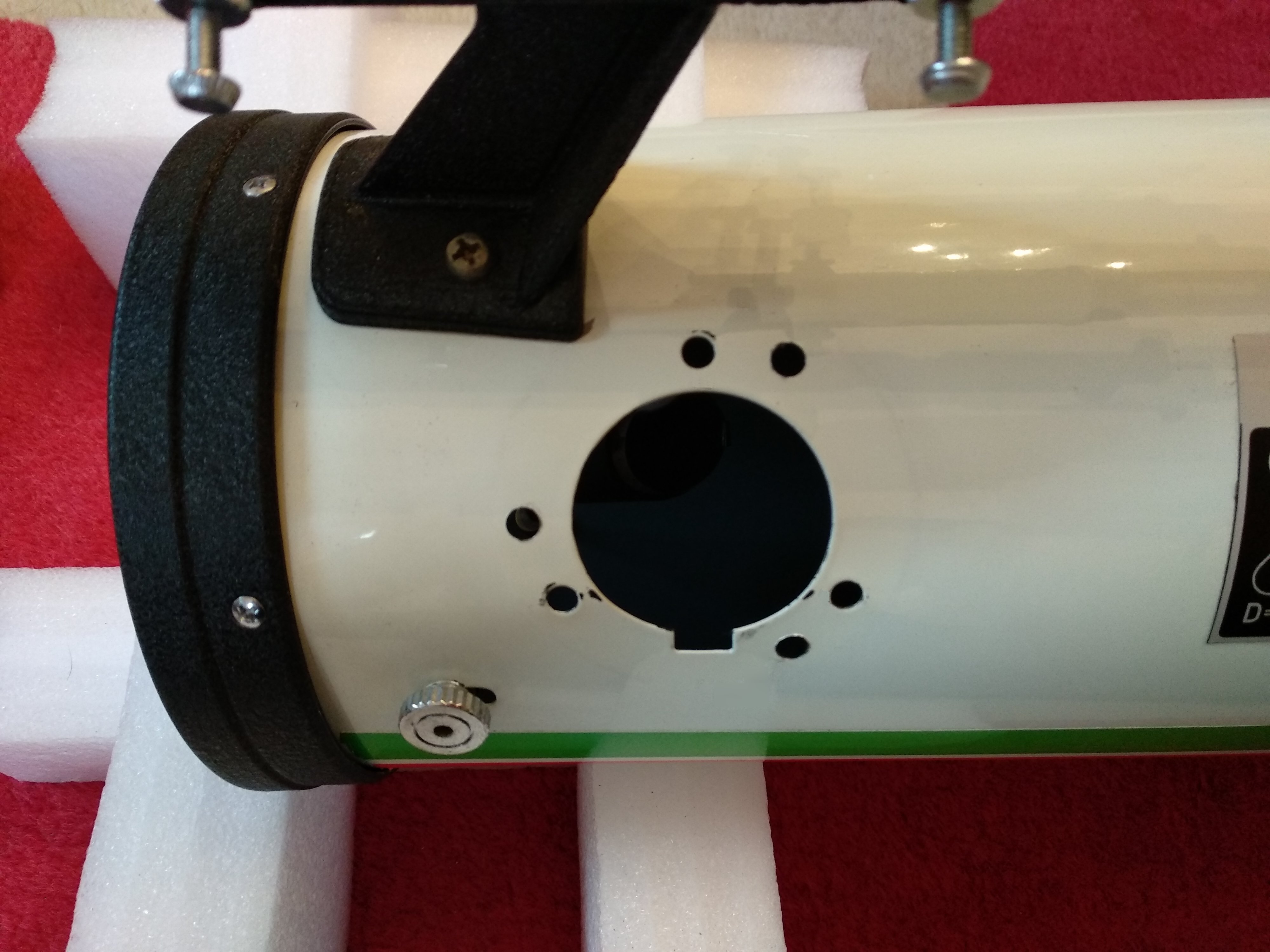

Je vais commencer à percer avec une Dremel, et limiter la profondeur de perçage avec de l'adhesif sur le foret histoire de ne pas aller trop loin.
Oui, une Dremel est plus maniable que la perceuse de chantier.:D
De toute façon, il faut déboucher dans le tube et attention les copeaux sur le primaire!
Peut être un diamètre en carton à insérer pour éviter les limailles.
Un léger ébavurage et mise en place du PO et écrou à l'intérieur.
Ce doit pas être bien méchant à réaliser mais c'est vrai que cela fait toujours un peu peur.
Rien laisser tomber sur le miroir, c'est autre chose!
je vais mettre un chiffon sur le primaire, le tube sera incliné ouverture vers le bas et le secondaire entouré de papier bulle ; autant je suis à l'aise sur certains trucs, autant sur d'autres, j'ai une confiance limitée en mes compétences :D
je reviendrais vous conter le résultat et surtout les réglages qui devront avoir lieu après !

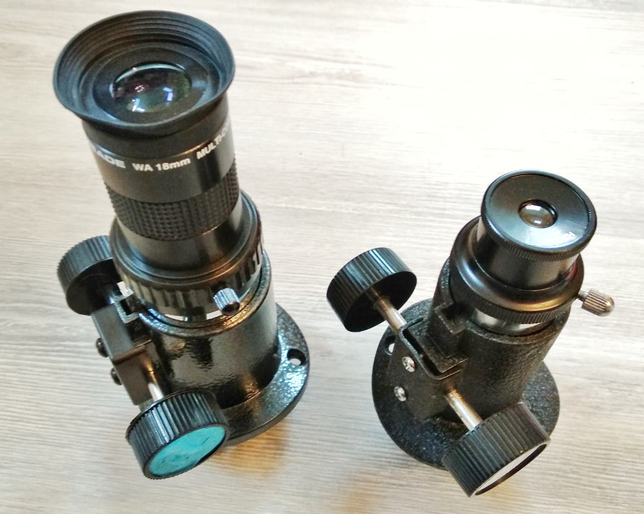

Ayant le temps ce matin, je prépare tout le matériel pour poser le nouveau porte-oculaire en 31,75 :
L'établi dans le garage étant à température impossible à tenir pour un sudiste émigré dans l'est (-2 °C), je m'installe dans le salon, sous l'oeil intéressé de trois de mes 4 toutous (dont deux bien envahissants) :
Le tube est calé sur du polystirène, le miroir primaire légèrement surélevé ; le primaire est entièrement enveloppé de chiffons, les futurs orifices sont recouverts d'adhésif transparent et un petit coup de pointeau devrait m'éviter de riper ; les forets sont, pour les plus longs, entourés d'adhésif pour ne pas aller trop profond.
Chaque trou est percé au 1,5 mm, 2,5 mm, 3 mm, 4,5 mm, 5 mm et enfin 5,5 mm.
Remontage du porte-oculaire
Je vérifie, grossièrement, le placement du miroir secondaire
Il me semble bien tourné mais j'ai l'impression qu'il est un peu trop en arrière ; toutefois, je décide de ne pas y toucher pour le moment, je préfère d'abord faire une observation nocturne avant de modifier les réglagles.

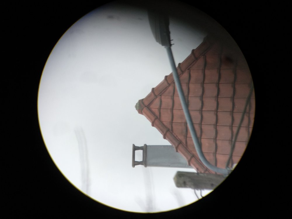

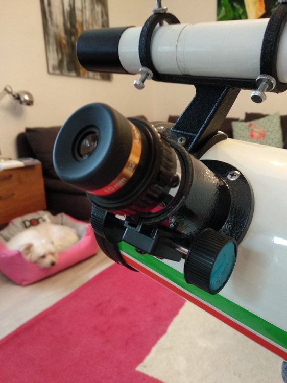

Premiers essais sur la cime d'arbres situés à environ 100 m :
  1. Oculaire super-Plössl de 26 mm (origine Meade ETX) : MAP sans diffifulté
  2. Oculaire WA 18 mm Meade : ouille : le porte-oculaire ne recule pas assez pour arriver à faire la MAP ; il doit manquer moins d'un mm de rapprochement du miroir secondaire :(
  3. Oculaire 10 mm : MAP sans difficulté
  4. Oculaire de 4 mm : image très sombre et qui reste floue ; d'une part cet oculaire est une chinoiserie à quelques euros (acheté pour tester) et d'autre part je pense que le grossissement (225 fois) est au-delà  de ce dont est capable ce tube (115 mm donc on peut espérer 180 fois maximum)
Me reste à tester la T7C cet après-midi.
Bricolage très propres sous l’œil de tes chefs d'atelier à poil!:lu:
Pour la MAP impossible, peut être pas le mettre en butée du PO, le décaler pour la faire.
Oui, fait des essais avec ta caméra.

Au vu de tes trous, effectivement un petit décalage qui peut en être la cause mais que l'on peut régler avec  le secondaire.
Visuellement, oui un bon mm.

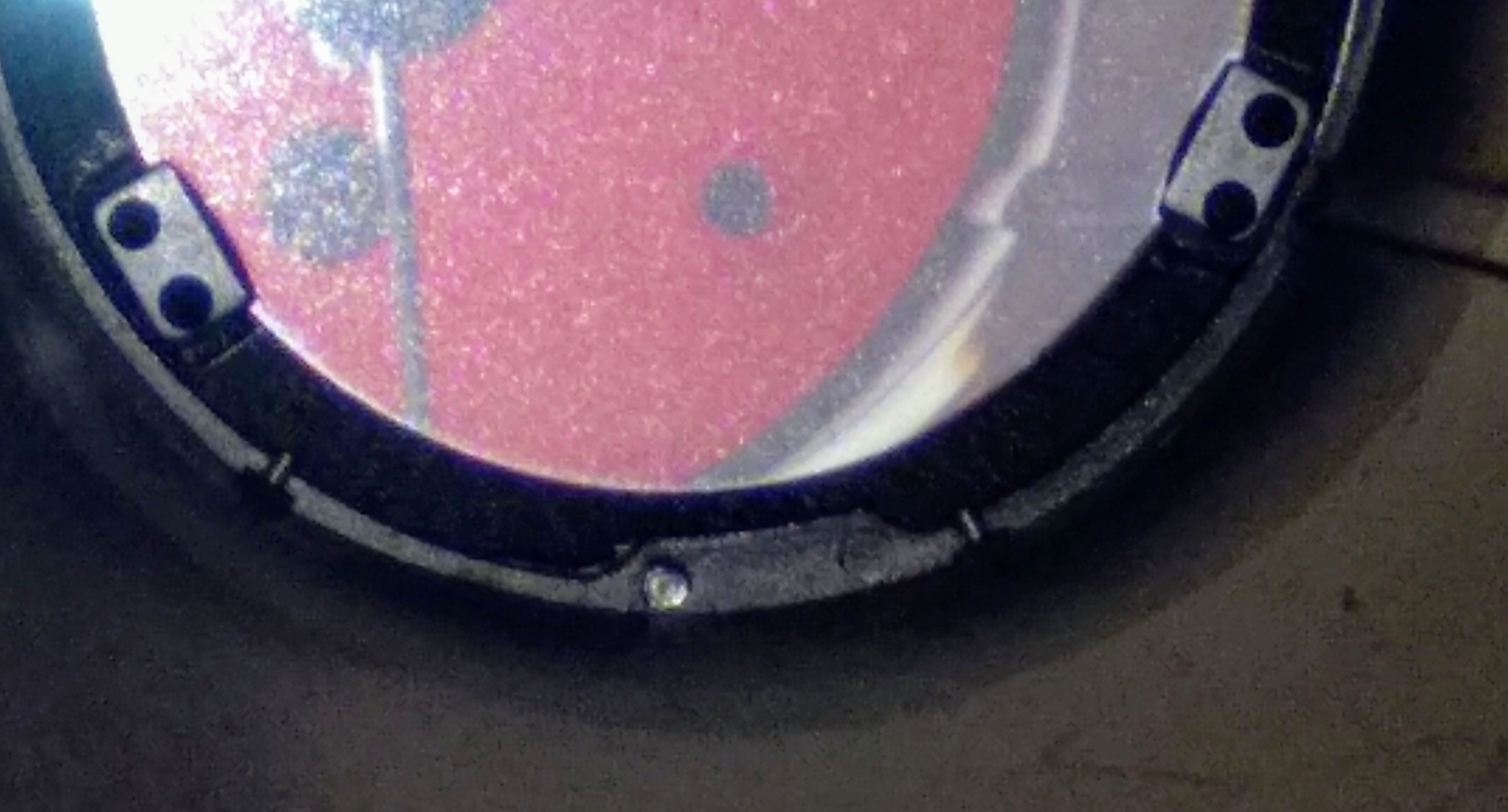

Voila ce que rend la mise en place du PO :

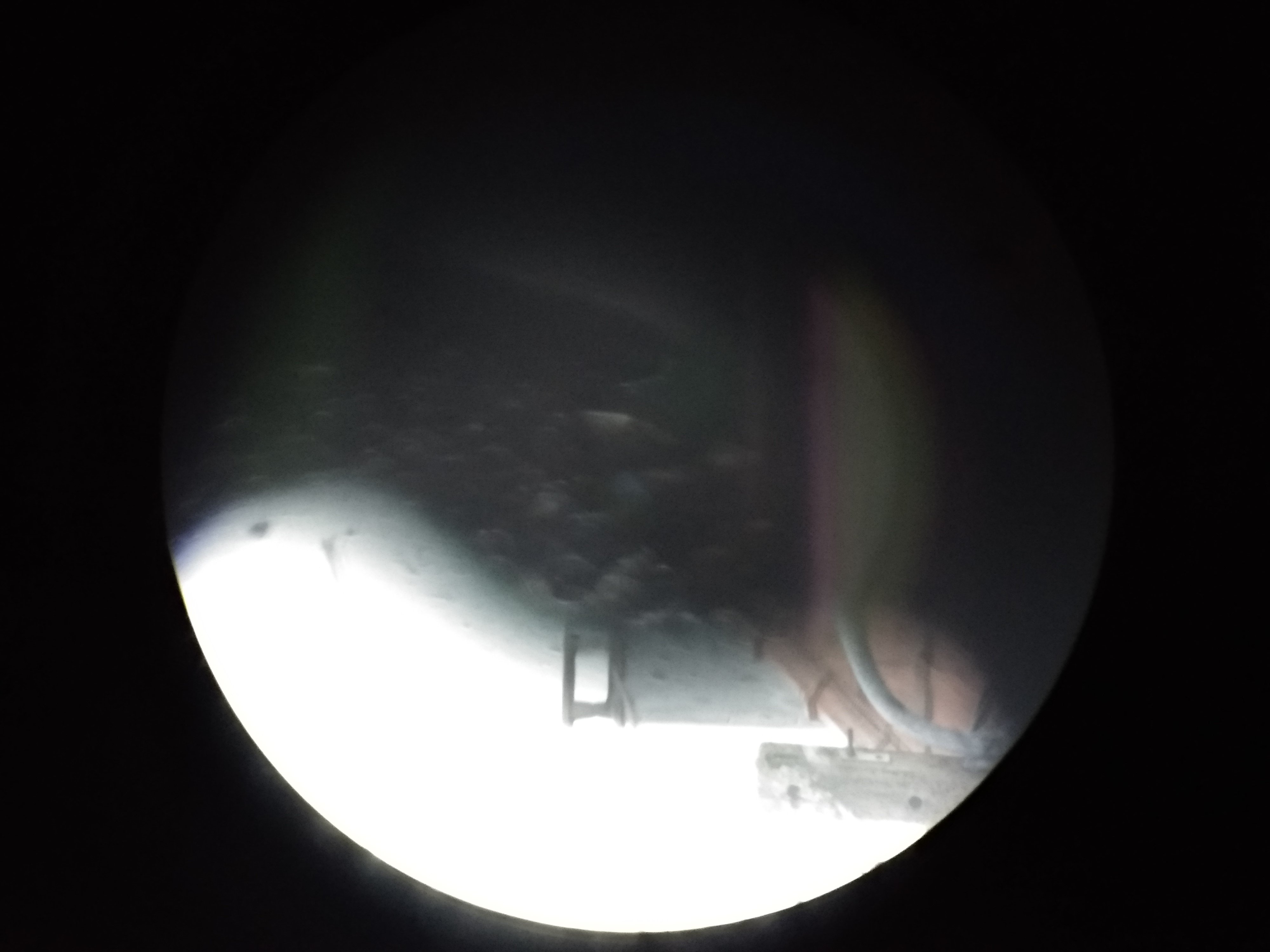

Avec le téléphone (fixé sur un support) on voit bien le problème d'alignement :
Bizarrement, ma photo est à inversée droite/gauche, la partie sombre devrait être en bas et j'arrive pas à la remettre dans le bon sens...
Lorsque je mets le cache tube en enlevant juste la partie centrale du cache :
Cela donne cette image (même souci d'orientation : partie sombre en bas) :
Est-ce :
  1. un problème de rotation du secondaire ?
  2. un problème de translation du secondaire ?
  3. les deux ?
Merci d'avance ;)
Je pense qu'il faut refaire la collimation complètement.
C'est normal avec le changement de PO, on est plus dans l'axe, il faut refaire le secondaire en premier et finir par le primaire.
Dans un premier temps, ne pas toucher aux branches de l'araignée, c'est vraiment risqué.
Je ne pense pas à toucher à la vis centrale pour reculer ou avancer mais les 3 vis à 120° ou dévisser la centrale et lui faire une rotation...je n'y ai jamais touché.
Tu vas devoir t'y coller!
Dans le calme, travailler la collimation avec des gestes délicats...pas évident ce truc!

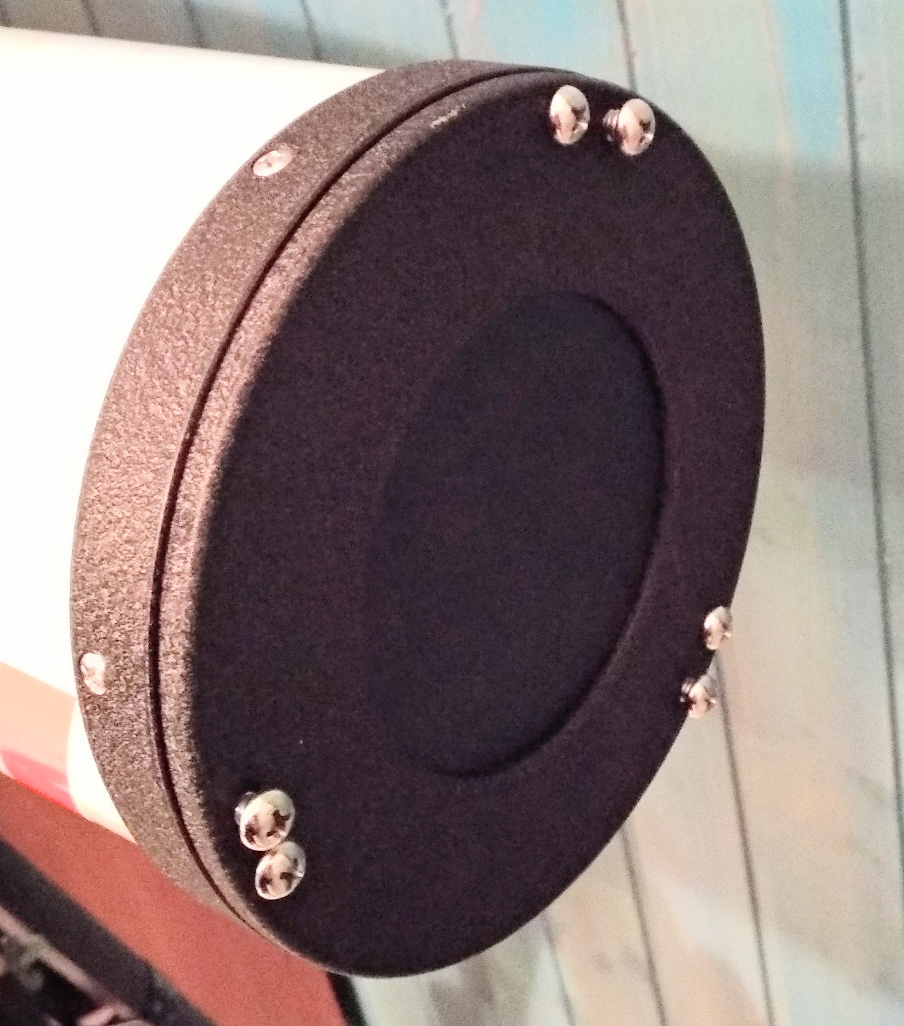

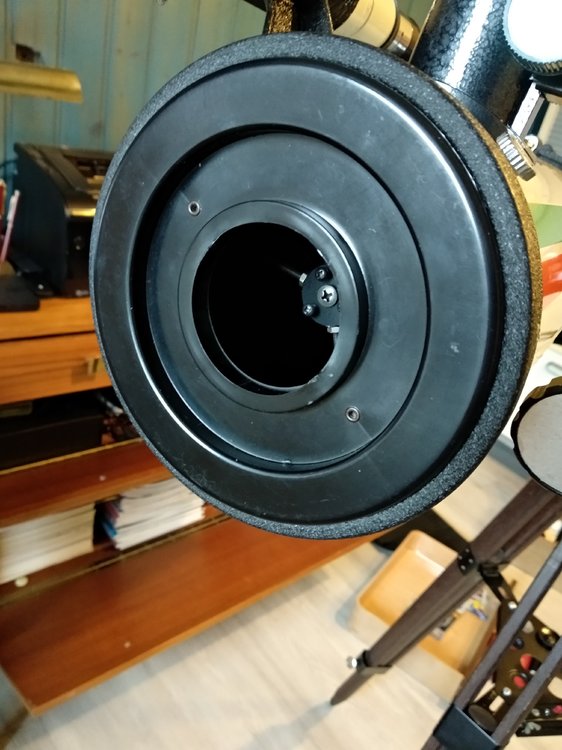

Concernant le démontage du primaire : les six vis à l'arrière (par paires) sont les tirantes et les poussantes :
J'imagine donc que je n'ai pas à y toucher pour enlever le miroir, et qu'il faut que j'enlève les six vis qui sont sur le périmètre ? Dans ce cas, je retire tout la partie arrière.
Ou faut il procéder autrement ?
Parce que vu de l'intérieur, il y a plus de vis que ce que j'en vois à l'extérieur 😁😰😰
Et le primaire aura besoin d'un bon lavage.
Merci pour les conseils a venir
Bon je me réponds à moi même : en regardant bien, les six vis qui tiennent la couronne le font grâce à un écrou ; si celui-ci n'est pas solidaire du tube (ce cas du figure m'étonnerait) je serai obligé de démonter l'araignée pour la revisser en mettant les bras au fond du tube et a condition qu'il (mon bras) fasse plus d'un mètre de long...
Donc ça doit se démonter avec les vis poussantes ou tirantes.
Oui, il ne faut pas toucher aux vis de la couronne, tu ne pourra pas remettre les écrous.
Par déduction, ce sont les vis poussantes et tirantes.
J'aime pas trop ce système, mon 150 est plus simple.
Mettre des repères sur les vis et les emplacements pour ne pas mettre la poussante sur la tirante et inversement.
Au pire, tu n'est pas obligé de remettre le cache noir sur le miroir.
J'ai le même système sur mon 130 et j'ai toujours était repoussé de démonter le miroir.
