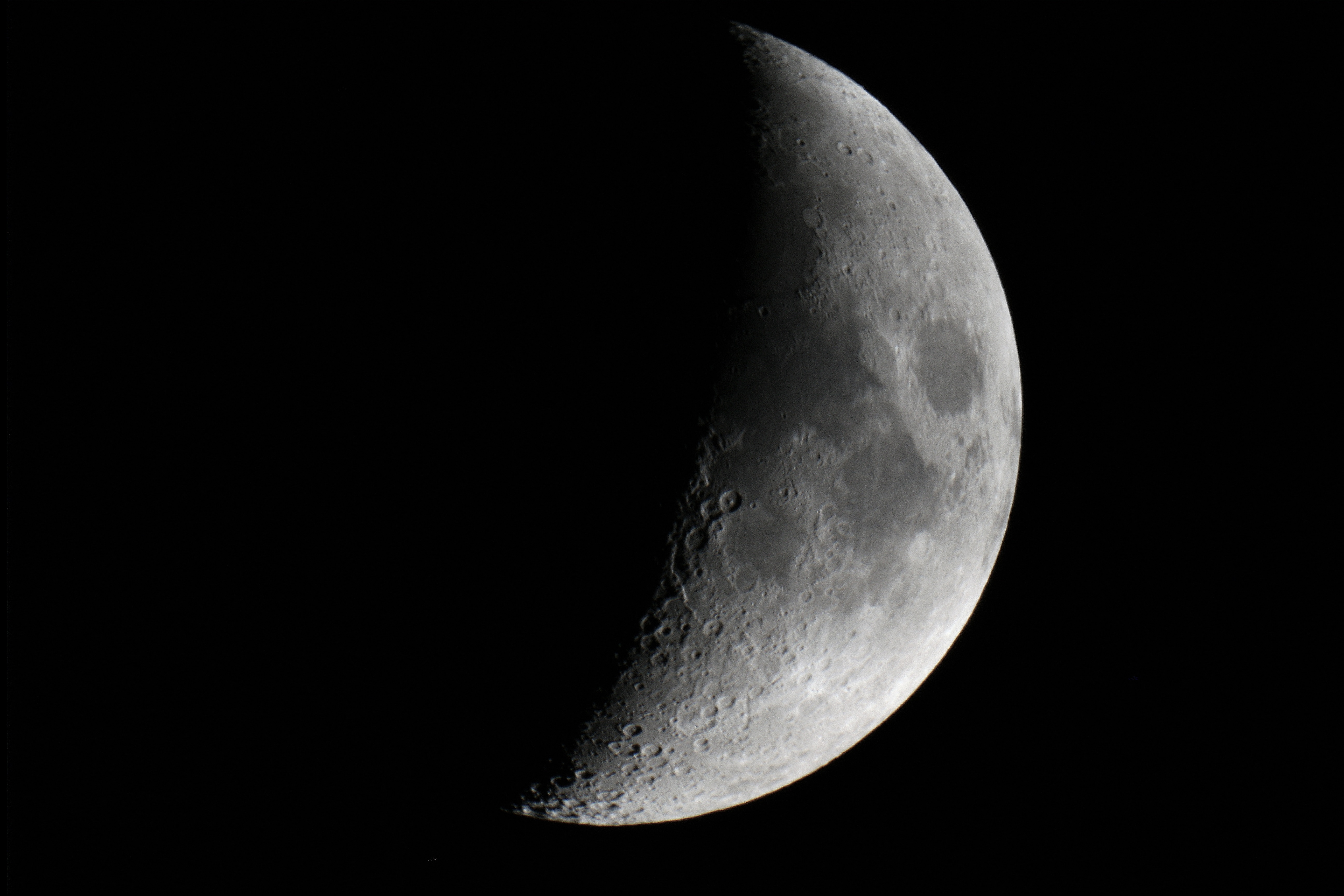

Voilà, je vous présente une petite Lune sans prétention, mais je l'aime bien quand même !
Prise le 15/09/18
NexStar 4SE
Canon 650d
Stack de 18 prises.
Si vous avez des avis ou conseils,
je suis preneur pour amélioration !
Bon ciel à tous !
oui, j'ai peut-être un peu forcé sur le contraste,
j'étais content de voir que je pouvais sortir un peu de relief...
c'est ma première photo avec traitement, la brute est beaucoup trop fade a mon gout
Merci pour vos commentaire, j'essayerais d'en faire une plus "douce"
Bien joué! je ne connais pas ton set up donc je vais m'abstenir pour te conseiller par contre juste une amélioration à faire, il me semble que tu peux faire mieux sur la mise au point
alain

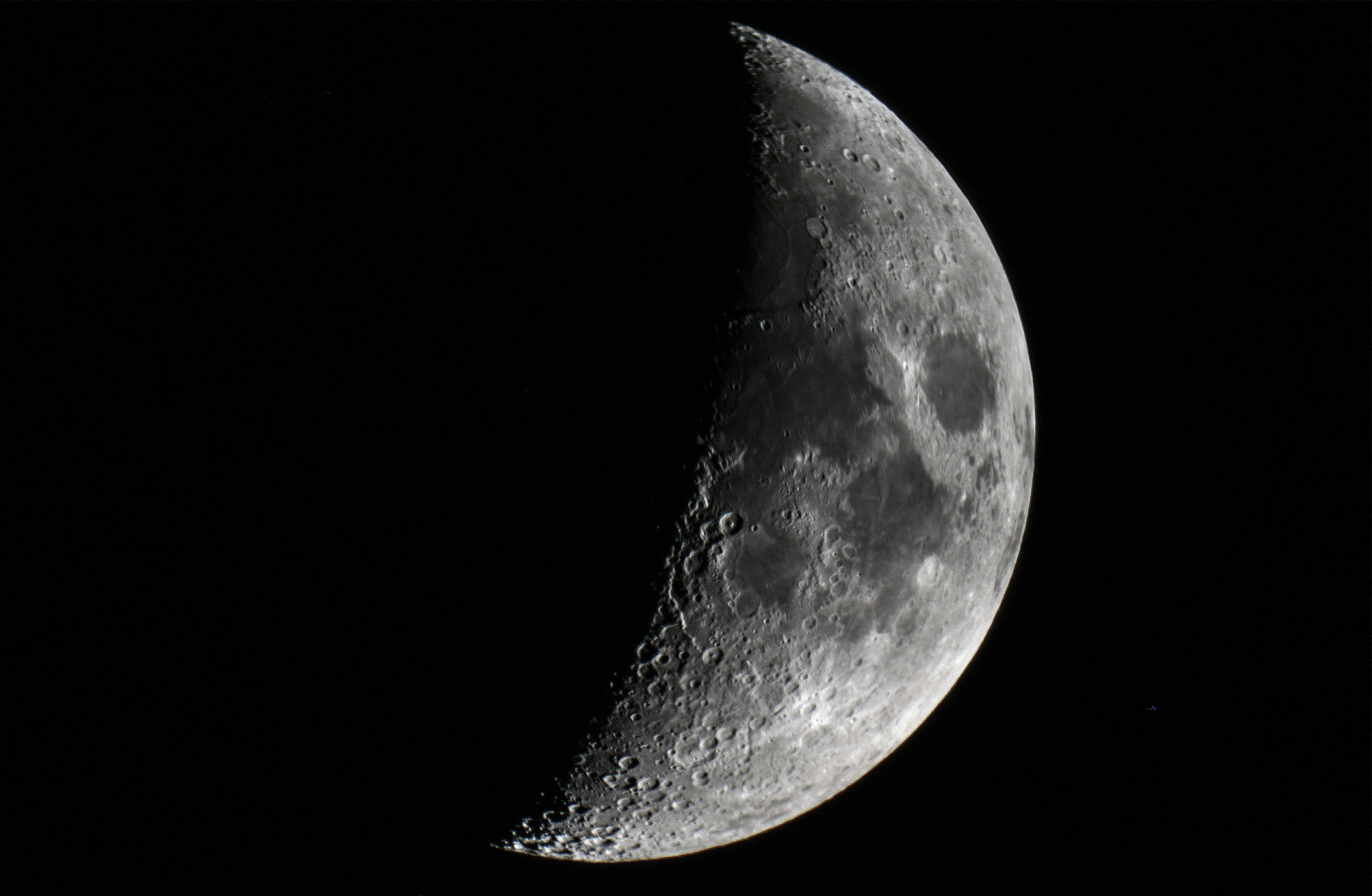

Version 2 bien mieux.
Petit soucis de mise au point en effet et présence de bruit numérique sur la full.
Jouer avec le Denoise de registax pour mieux lisser ;)
